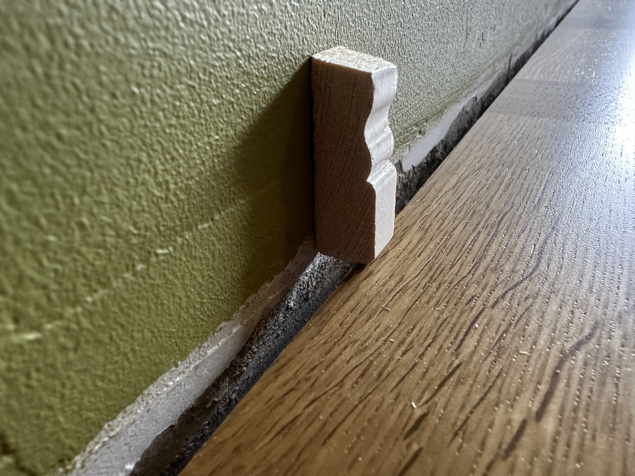

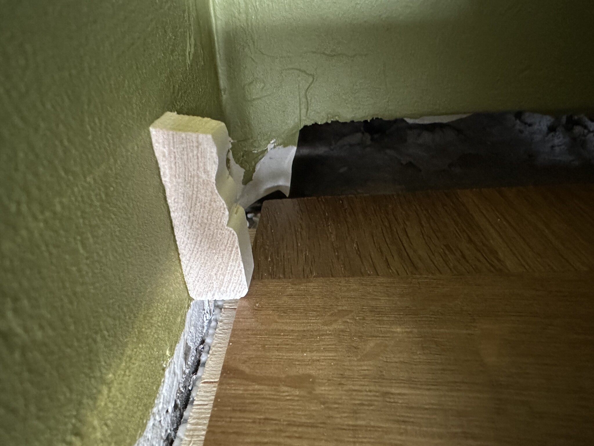

Hej, när jag lägger parkettgolvet och kollar så får jag en rörelsefog på runt 12 mm på vardera sida på längden. Är det för stort för en golvsockel som bara är 15 mm bred?
Här har ni bilder hur stor fogen är jämfört med golvlisten
  • Parkettgolv med en rörelsefog på cirka 12 mm från väggen, med en smal golvlist som inte täcker gapet helt.
  • Rörelsefog på 12 mm mellan parkettgolv och vägg jämfört med en 15 mm bred golvlist.
Det beror ju på hur mycket golvet tänker krympa. Varför har du inte haft större marginal? 5-10 mm läste jag mig till sist jag la golv.
Enbart tiden kommer utvisa om du hade behövt mindre marginal eller inte. Det är tråkigt med glipor, men alternativet är att vänta.
