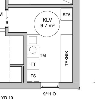

Jag ska ha fjärrvärme, FTX, vattenrör, el och fiber i ett skåp med skjutdörrar. Mina frågor är:
- Har jag glömt något mer man brukar ha i teknikskåpet?
- Hur stor plats brukar de tar? Räcker 60x240 cm?
- Kan man ställa på på varandra, typ rören längst ner vid golvet och elskåpet eller annat längre upp för att spara på utrymmet? Vill helst klara det på 60x180 cm
Ursäkta dumma frågor men jag har ingen aning hur stora de olika grejerna är

Enl erfarenhet så brukar det bli bättre att dela av på bredd, 60 bredd för el & media tex. Blir trångt i bjälklag uppåt och nedåt när all slang ska ut om man delar på samma fack.
