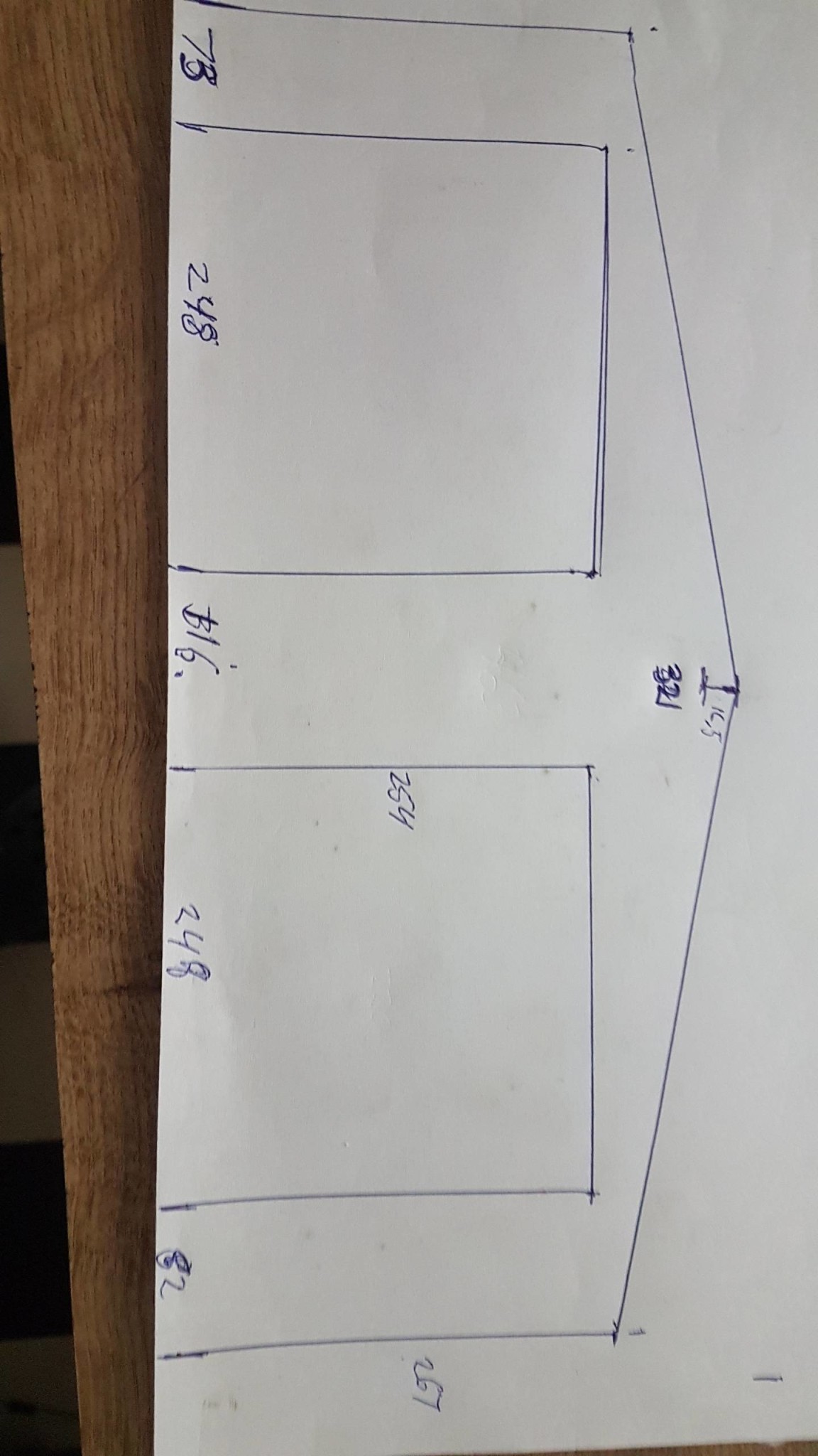

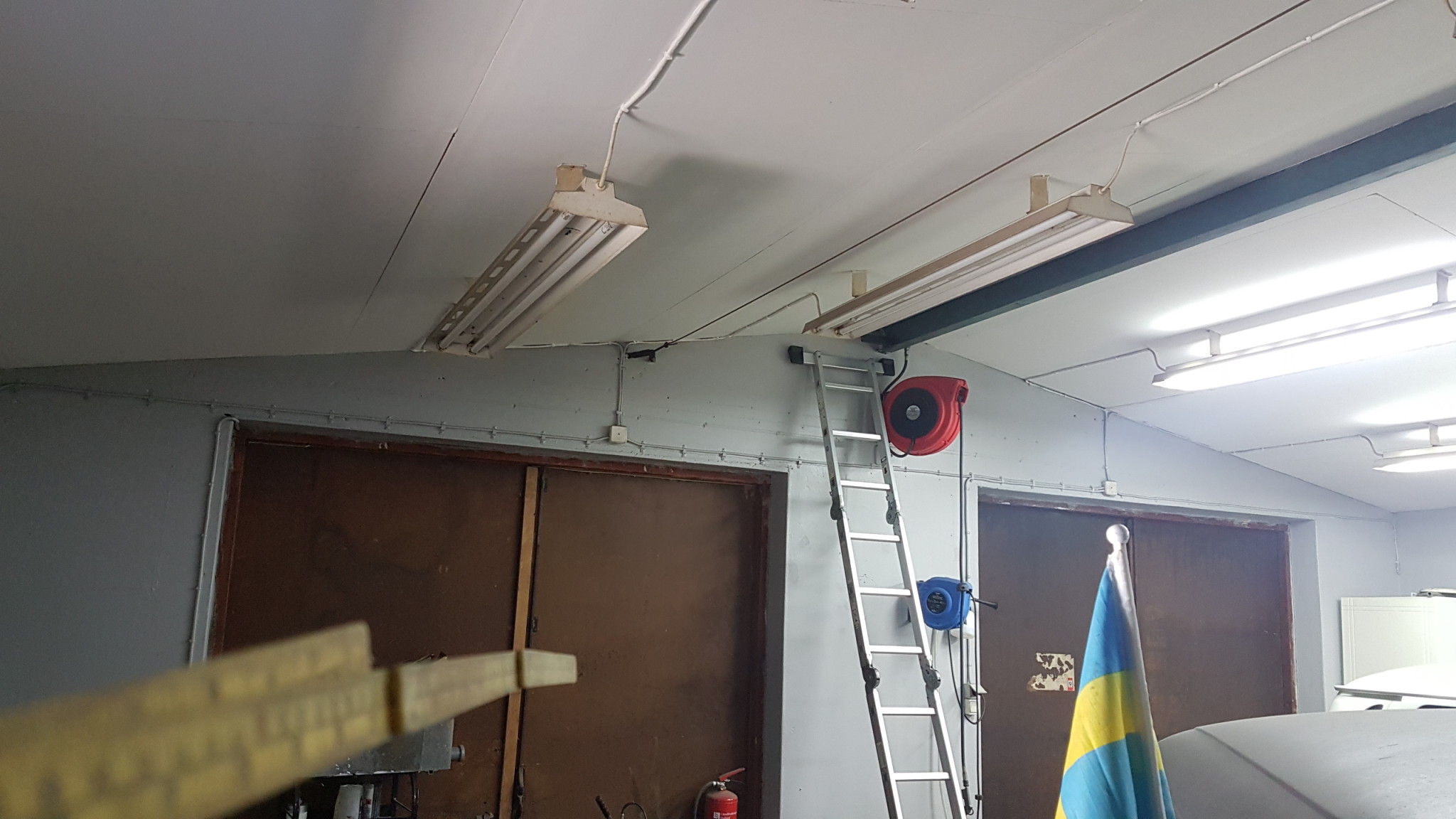

Jag ska bygga om från 2 garageportar till en stor garageport på 460cm. Jag behöver ta bort en bärande vägg mellan dom nuvarande portarna och behöver hjälp med dimmensioner av limträ/stålbalk.
Väggen är byggd av betong och på väggen vilar en I-balk som taket till garaget ligger på. Garagetaket är 8meter brett och 7m långt och klätt med plåt.

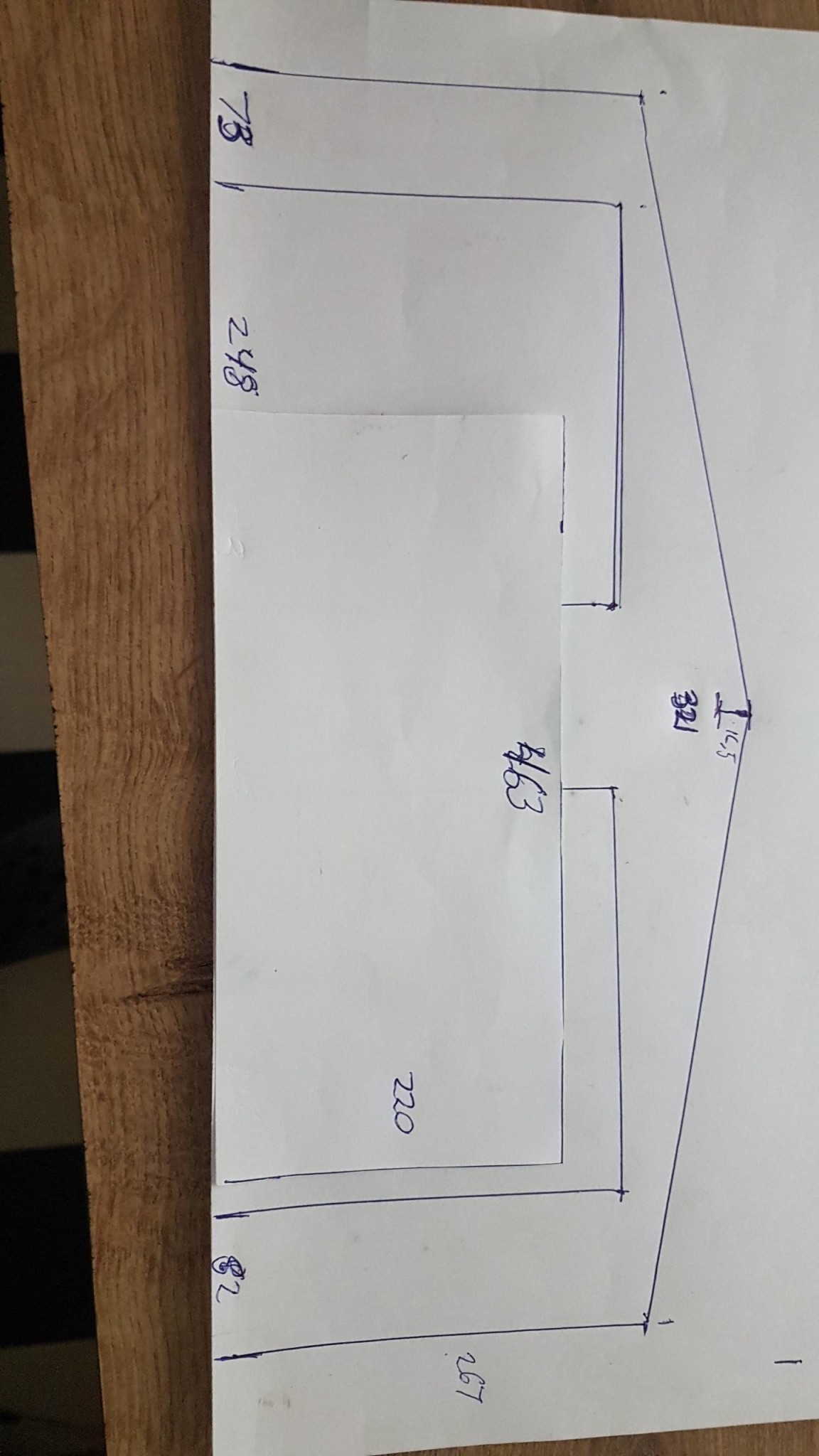

Den nya porten är 35cm lägre än den gamla och hoppas att det ska räcka för utrymme till balk. Känns som jag förklarar lite krongligt men hoppas att ni ska förstå efter ni kollat bilderna
På min ena skiss har jag lagt in hur porten ska monteras ca
  • Interiör av garage med två gamla garageportar, I-balk i taket och en stege till vänster.
  • Handritad skiss av garage med måttangivelser för ombyggnation av portar.
  • Handritad skiss av garage med måttangivelser för ombyggnad från två till en port.
