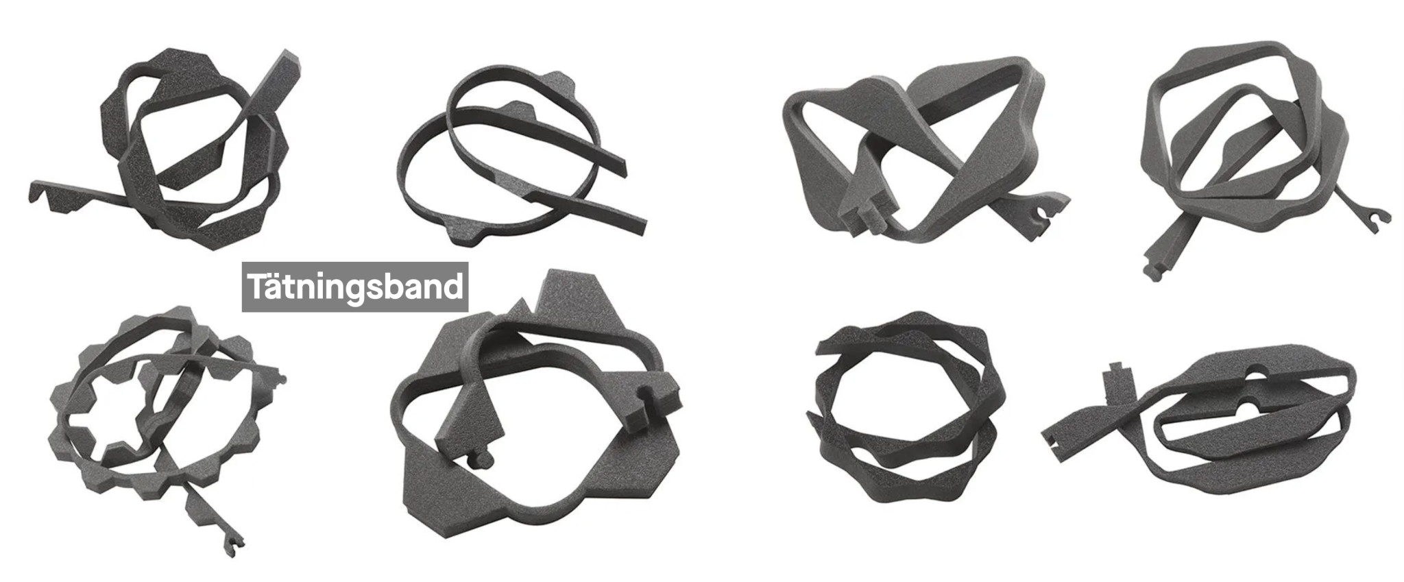

Hur stoppar jag fåglar från att bygga bon under takpannor. Fågelband går ej.
Hej.
Jag vill stoppa fåglar från att bygga bon under mina takpannor.
Min första tanke var att sätta fågelband, men nedersta raden pannor ligger rakt mot underlagspapp, under det en plåt och under det råspont. Inga bärläkt förrän 30-40 cm upp.
Jag skruvar helst inte fast fågelband rakt genom underlagspapp och en plåt.
Min tanke var att att lägga vågig skumplast, men det har jag inte sett sen 80-talet. För det brukade man ha vid nock och takfot förr.
Jag har hittat avstängningslist (egentligen för flytspackel) som är rätt höjd (5cm) och i färgen svart (vanligtvis är dom ljusblå). Den hade man kunnat klippa till i 15 cm långa bitar och tejpa på plats. Kommer att att hålla i längden och kommer fåglarna att picka sönder skumplasten?
Har ni några andra tips?

Tätband finns fortfarande att köpa. Troligtvis vanligast när det är plåttak men finns även till tegelpannor. Kan du mäta profilen? Total höjd samt måtten från dal till dal så kan jag kolla om jag har något verktyg som kan passa här på jobbet.
Jag förstår inte exakt vad du menar, men här kommer i alla fall måtten. Om det inte framgår av bilderna, så är höjden 5cm och dal till dal 25cm.

Varför kan du inte köpa tätband för plåt och använda till tegel?
För övrigt har jag aldrig sett tätband för tegel mer än till nockpannor
Köp musband, klipp i lagom längder och limma fast med pl400.
Då är det fortfarande ventilerat mellan undertak och pannor.

Jag har inte hittat tätband som är så stort att det passar mina takpannor. Plåt är i regal ganska "platt". Ja, tätband är främst mellan nockpannor och översta raden takpannor, om jag fattat det rätt.pelle plåttak skrev:
Bra ide! Att jag inte tänkt på det. Limma är nog smart. Antingen musband (metall) eller fågelband (plast) skulle vara bra.wildeside skrev:
Är PL-400 bra till underlagspapp (beklätt med vit duk, se bild, jag vet inte exakt namn, förra ägaren lagt) och metall/plast?

Jag vet iaf att PL400 har fungerat på det mesta jag limmat alternativt PL200
Och det är inga större belastningar på det du ska limma så det skulle nog t.o.m fungera med lite asfaltsklister.

Det beror på att man inte skall ha tätband där. Det skulle förstöra ventilationen som måste finnas unrder pannorna…Y yakumo skrev:
Som någon sade, använd fågelband istället.
