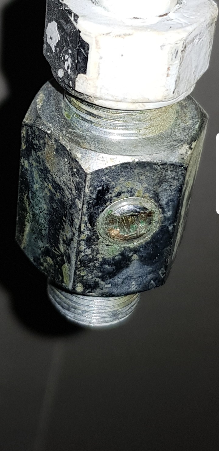

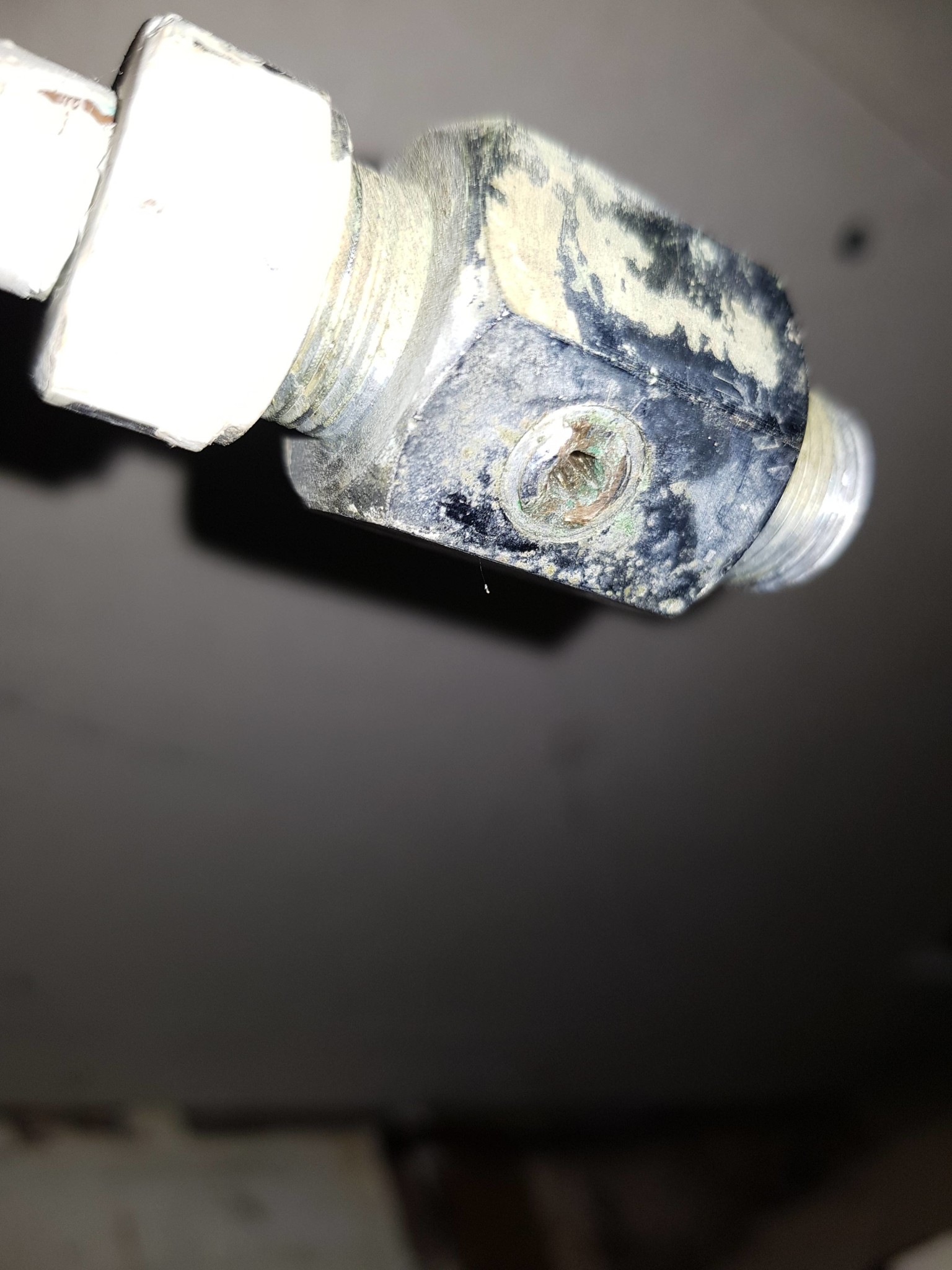

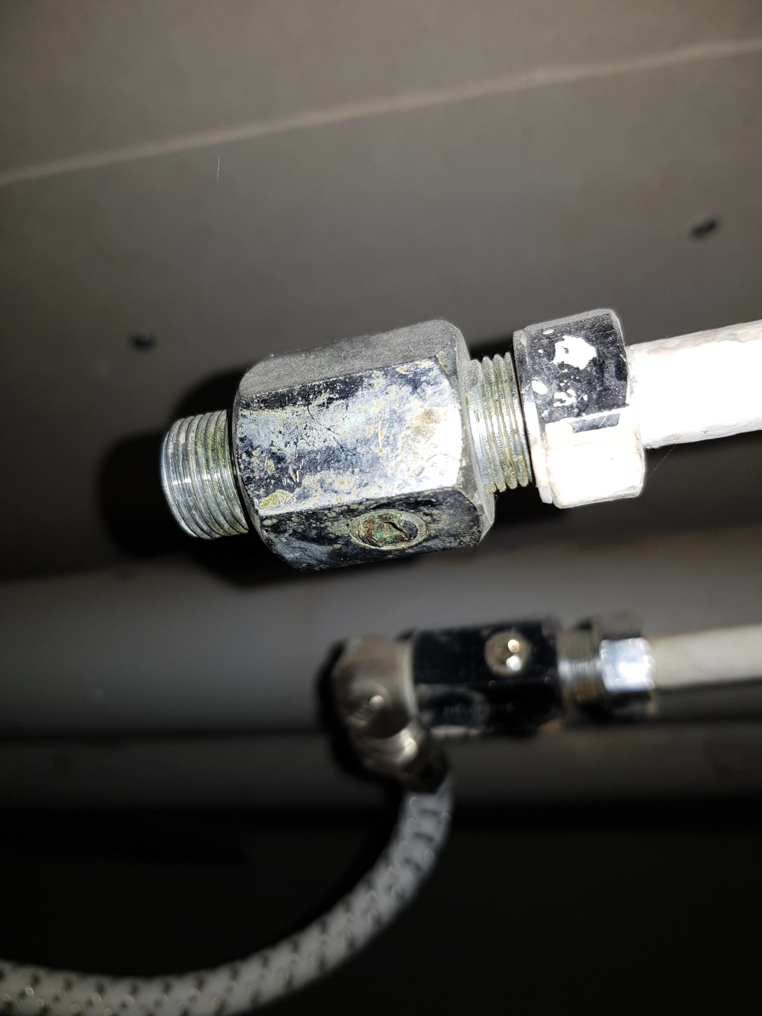

Hej! Har dessa 2 balufixer i ett källartak i en Brf. De sitter i ganska klena rör och den ena har en flexslang ansluten. Numera används dessa inte men slangen känns som en säkerhetsrisk om någon råkar rycka i den. Den ensamma är inte proppad heller. Hur stänger jag av den med slangen och vad behöver jag för propp att säkra båda med? Visst kan jag ställa mig och provvrida med mejslar men de verkar sitta trögt och jag vill inte dra sönder någonting eller behöva strypa allt inkommande vatten om något händer. Några tips?
Jo det är min plan men hur stänger jag balufixerna? Mässingen känns mjuk. Är det någon form av insex i botten eller stjärnmejsel? Behövs lin och eller gängtejp i gängorna sedan eller är locken förberedda med packning?john68 skrev:

Ja det bör gå att stänga med insex.
Om du ska använda lock så behöver du mest troligt planadapter också..
Annars tar du rörplugg i rätt dimension
Jag hade stängt vattnet och plockat bort ballofixen och satt ändproppar istället.
5 minuters jobb.

Sorry. Utgick från att de var avstängda då det annars borde ha runnit ut men de kan ju vara avstängda på annat ställe. Svaret efter mitt var bra!J Jocke Best skrev:
Ser ju ut att redan vara stängd... Förutom insex så ser det ut att finnas ett spår för vanlig spårskruvmejsel. Och då det spåret "står tvärs" mot rörets/vattnets riktning så borde den vara stängd. Ballufixen ser fö ganska gammal och ärgad ut - så jag skulle inte bli överraskad om kulan sitter fast, dvs den blir svår at rubba.
Ta bort dem och plugga med en propp istället!
