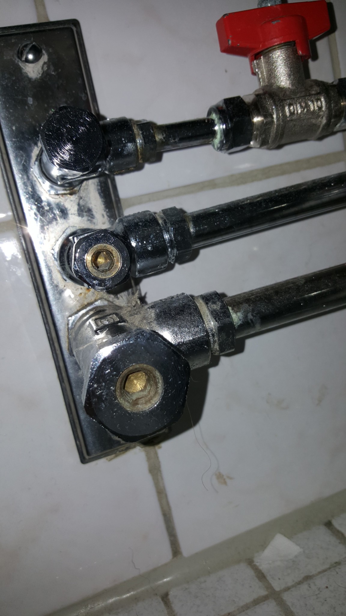

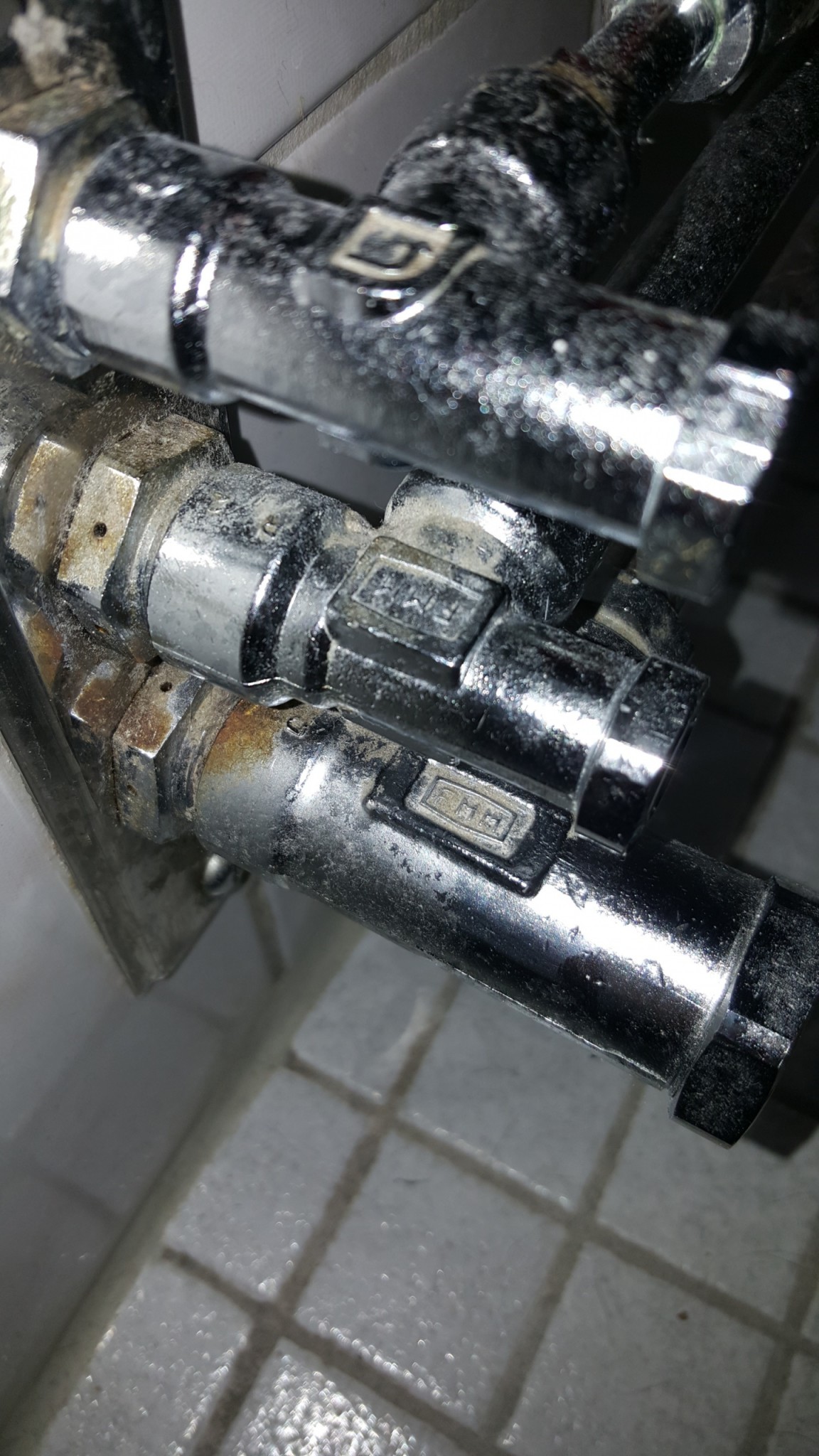

Hej. har dessa typer av ventiler. har provat att skruva på dom men inget händer? något som vet hur man stänger av vattnet på dessa?

Stäng med den röda ratten.
tack men den vet jag. är den sista nedersta som bara roterar när man skruvar åt den
Hur långt har du dragit den? Jag gissar att den ska roteras så många varv att käglan bottnar, den stänger alltså inte som kulventilen längst upp utan "stryper ihjäl" vattenflödet. Gissar jag. Prova skruva på den tills det tar stopp, jag hade testat det i alla fall :)
den i mitten var så. den gick i bott efter ett tag. Men den stora längst ner. bara vrids runt har vridit den säkert 40 varv å märks ingen skillnad.
Krilleman
Då är det antagligen trasig.
Frågan är vad man kan köpa istället idag som passar. Jag har aldrig sett denna FMM-variant förut.
En enkel lösning borde väl vara att sätta en kulventil efter, som på det övre röret? Inte snyggt men funktionellt.
Y
Ifall det är kris så gå ner till vattenmätaren och stäng vattnet där istället.
I övrigt så är väl tanken att man stoppar in en insex och skruvar medurs.
Ifall insex är rundad så kan en torx ge än en sista chans.
