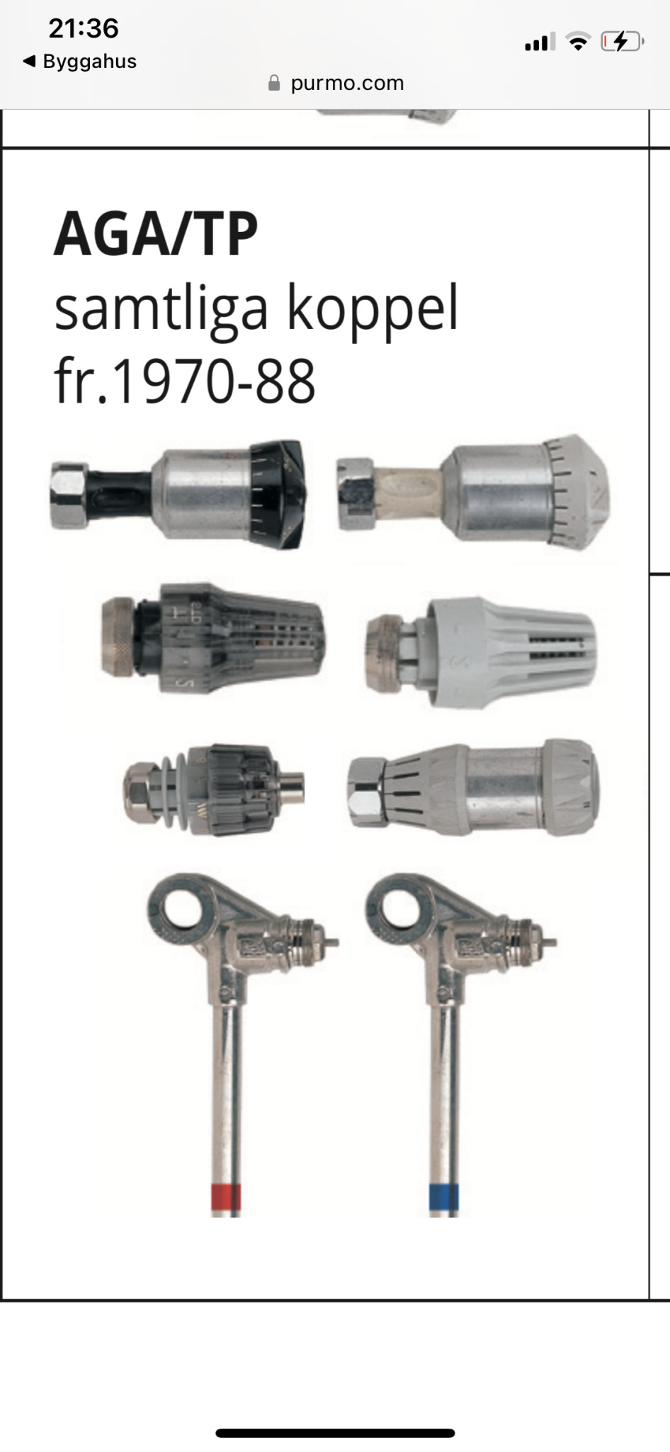

Om du menar att det är ihopkopplat framledning och retur i kopplet så ser kopplet lika dant ut oberoende om det är ettrörsystem eller tvårörssystem, på vissa kan det stå text på kopplet som gör att man kan avgöra vilket det är, på vissa sitter det röd eller blå tejp/plastring för att markera vilket det är.
På sida 8-9 står det lite om de två systemen,
https://www.purmo.com/public/prod/b...77f630af3b/sv-se-files-mma-rot-boken-2020.pdf
[länk]
blev inte mycket klokare av det där..
Kollade lite i den och hittade iallafall vår termostat.. och som du säger röd eller blå tejp. På den bilden låg vår termostat under röd..
Men jag hittar ingen röd tejp på de elementet…
Men kollat två andra element och där finns röd tejp! På vissa element ser den mer vit ut..
Sen om någon målat den vit eller om den har tappat färg är en annan fråga..
Så det är ju då ett 1 rör system vi har..

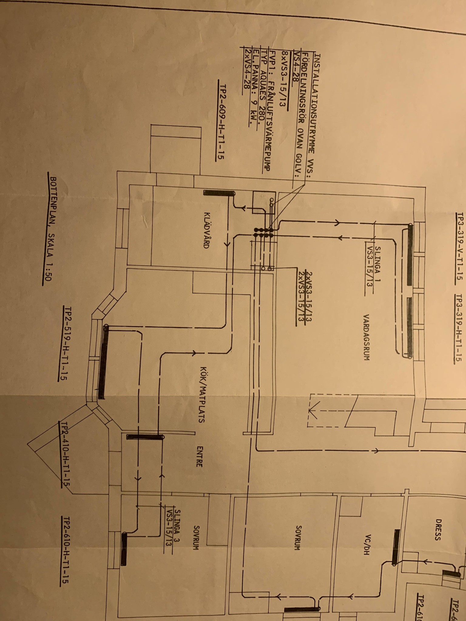

tänkte om man kunde se de på ritningen eventuellt?
Ritning över en byggnad med markerade ledningar och termostat, viss text och måttangivelser.
Hur som helst är det termostaten nere till vänster.
Olika typer av termostatventiler och radiatoranslutningar med röd och blå märkning för 1-rörssystem.
Och där visar de röd tejp..

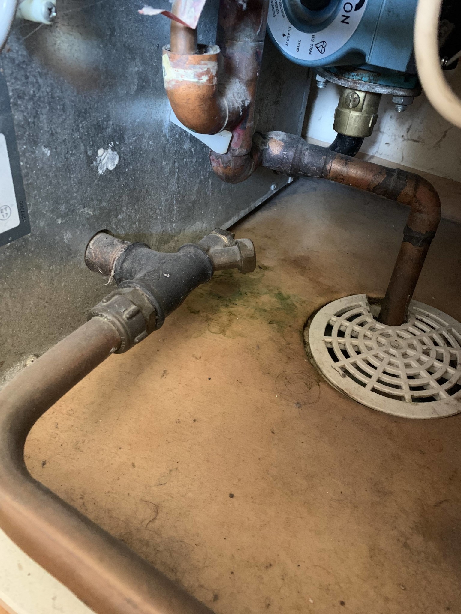

Hur ska jag plugga rören :)
Där ser man att det är ettrörsystem.
Alla sex termostaterna passar till bägge ventilerna.
ja okej!
På ritningen antar jag man ser de genom att de bara går ett rör som går från ett element vidare till ett annat?
tur ritningarna fanns kvar då haha!

A amoreex skrev:
... så vad ska man använda för o ”plugga” röret nu då? ...
Då bör det fungera med en sån som jag o @Demmpa länkat till tidigare.

för att tömma systemet så tar jag bort locket och vrider sen åt vänster på den fyrkantstappen som är på röret?
det är detta ställe som är markerat som avtappning.
så öppnar där.
Ser till att vattnet leds ner i brunnen med hjälp av en slang.
Sen öppnar jag luftskruvarna?
och låter de rinna tills de ej kmr mer.
Men behöver jag öppna alla element eller endast den slingan jag ska jobba på?
