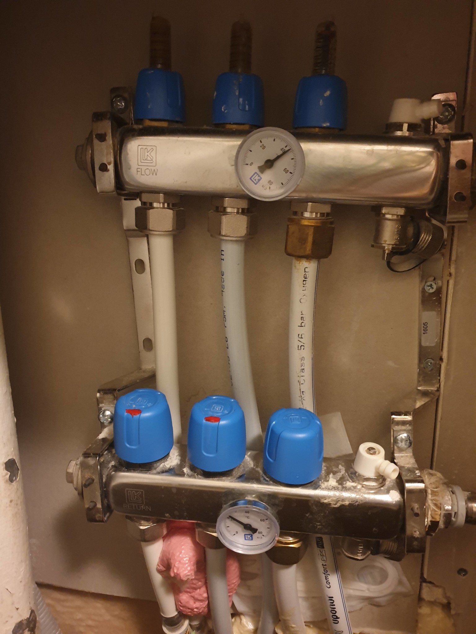

Vi har flyttat in i ett hus från en lägenhet och lyckas inte klura ut hur dessa reglage fungerar. Det är golvvärme som går i kök/vardagsrum och sovrum. Nu är vi inne på vår tredje frusna månad. Är det någon som har koll på vad som går till vad?

Det ser ut som du har 40 grader in och 20 grader ut.
Går cirkulationspumpen och har du vatten i systemet så du har ca 1 bar övertryck i systemet?

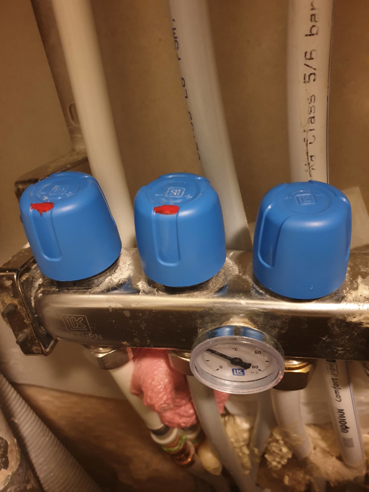

Börja med att skruva upp dom blå hattarna på nedre röret lite grann och se vad tempen på dito rör blir. lite låg diff just nu, var inte för häftig, ta lite i taget, vad värmer ni med, det är 40 C i framledning nu och lite för mycket där ni bor, men börja här och kom tillbaka, det tar nog ett par timmar innan resultatet kommer.
Tack för svar! Vad står varje reglage för? Är det för olika slingor eller samverkar dessa på något sätt och påverkar alla slingor?
