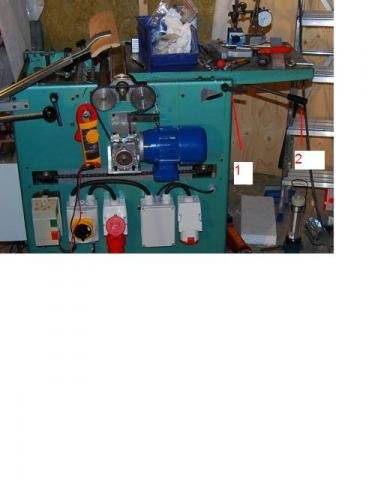

Jag hittade äntligen en lite större hyvel till vettigt pris på begagnatmarknaden och har därför nu en Morten RPH330 i garaget. Det är dock en sak som jag inte blivit klok på än och det är hur man ställer in hyveldjupet på den. Manualen säger bara att man gör det med spaken vid inmatningsbordet, men det hade jag redan räknat ut. Det står dock ingenting om vad man ska göra med den spaken... Jag har försökt vrida på den och förskjuta den i sidled och så mycket mer kommer jag inte på att man kan göra, men hyveldjupet förändras inte av dessa åtgärder.
Jo, det sitter en låsspak som man måste öppna innan man kan rubba inmatningsbordets höjdreglering. Jag tror att jag har lagt in en bild någonstans på en RPH 330. Spaken borde vara med på bild. Jag skall se om den går att hitta.
Nej, jag vet att din är pimpad långt över min horisont, men låsspaken hade jag redan identifierat så den är i vilket fall inte nåt problem.

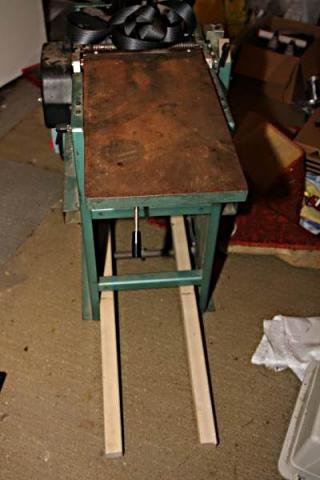

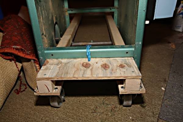

Slutsumman blev istället att jag tillverkade skaklar med ett par hjul längst fram så att man kan dra den som en skottkärra. På så sätt kunde två man gå nedför trappen och hålla hyveln horisontalt i var sitt handtag medan en man gick bakom och sänkte ned den trappsteg för trappsteg. Det gick över förväntan, även om jag ser lite misshandlat ut över axlarna idag.

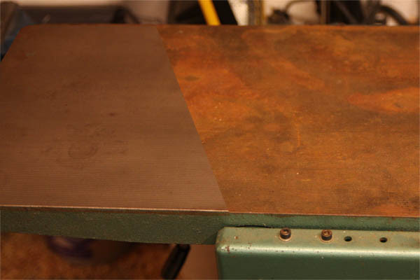

Nästa steg nu är avlägsnande av ytrost, rengöring och uppsmörjning innan slipning av stål och postning väntar. Det tar dessvärre tid eftersom jag till mitt stora förtret är så pass ansvarsfull att jag prioriterar att kratta färdigt i vår överstora trädgård medan den är vackert väder.

OK, här kommer de två första bilderna som visar skottkärreanordningen för att ensam kunna flytta på den och för att förenkla flytt i trappor.
Motorn är demonterad, dels för att minska vikten och dels för att komma åt att skjuta skaklarna på plats.
