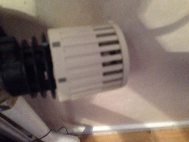

Termostater anpassar ventilläget beroende på temperaturen och termostatvredets position motsvarar en viss rumstemperatur, medan enkla vred/rattar helt enkelt är en manuell inställning av ventilens strypning och den ändrar därmed inte ventilens läge om innetemperaturen varierar.
Gissar att det du visar på bilden är termostater eftersom de är förhållandevis stora och har luftspalter, vilka förmodligen är där för att känselkroppen i termostaten ska känna temperaturen i luften.

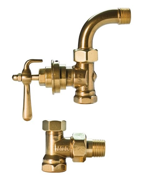

Själv har jag manuell shunt och manuella vred. Skulle gärna hitta en bra shuntautomatik till min CTC 171, men den har tryckande shunt så jag har inte hittat någon vettig automatik som dessutom har trådlös koppling till en innegivare.
Edit: Bild på vad jag menar med manuella vred

Men herr hantverkare. du har ju redan termostater på elementen och då har du den bästa reglering du kan då. Möjligtvis så har stiften i termostaterna fastnat men det går att åtgärda.
Om temperaturen från pannan varierar spelar ingen större roll vid pelleteldning, termostaterna tar hand om värmeregleringen i huset
