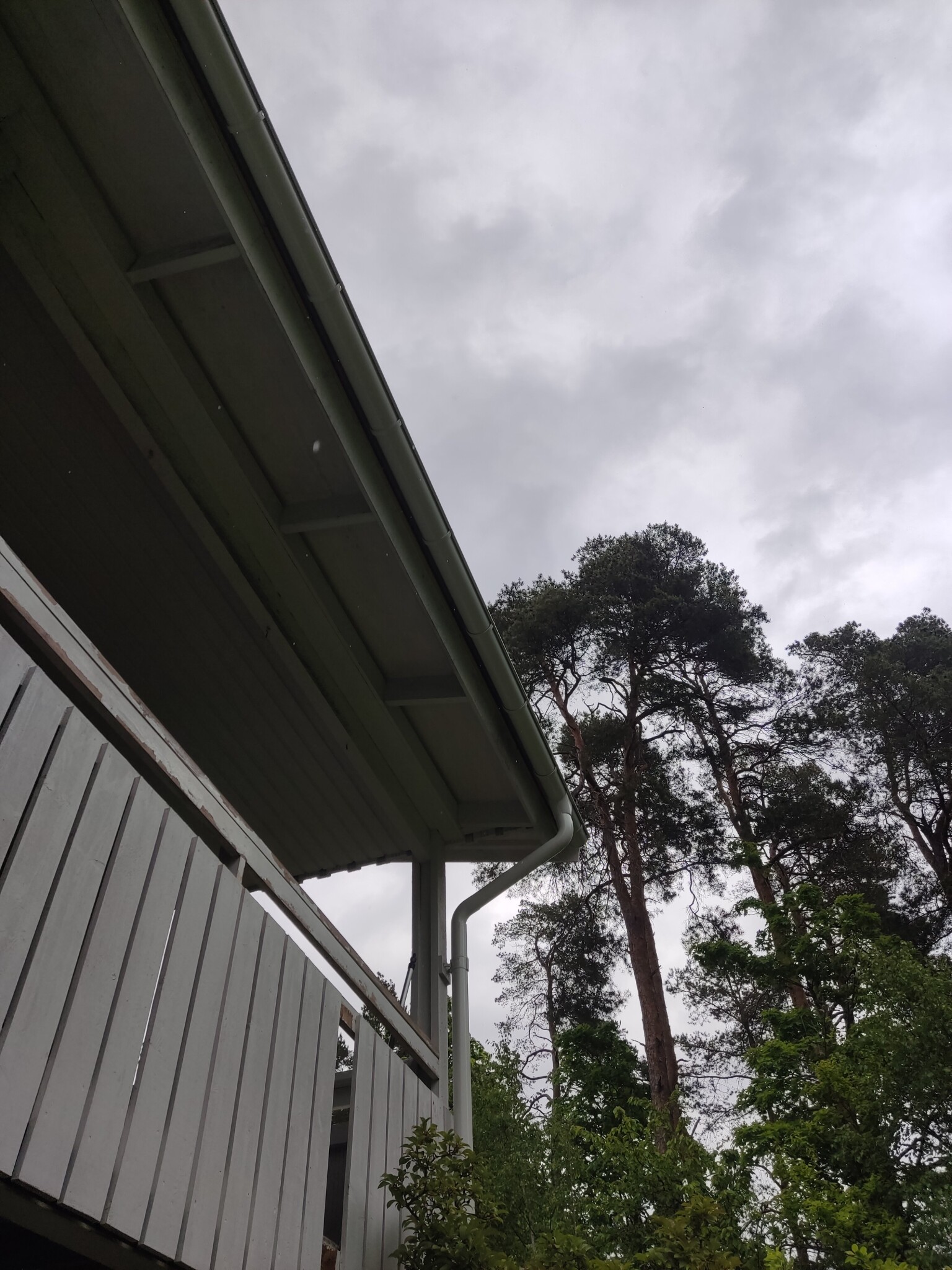

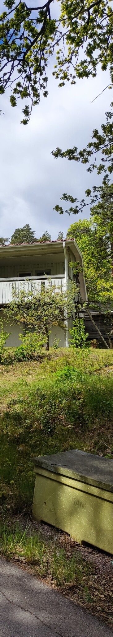

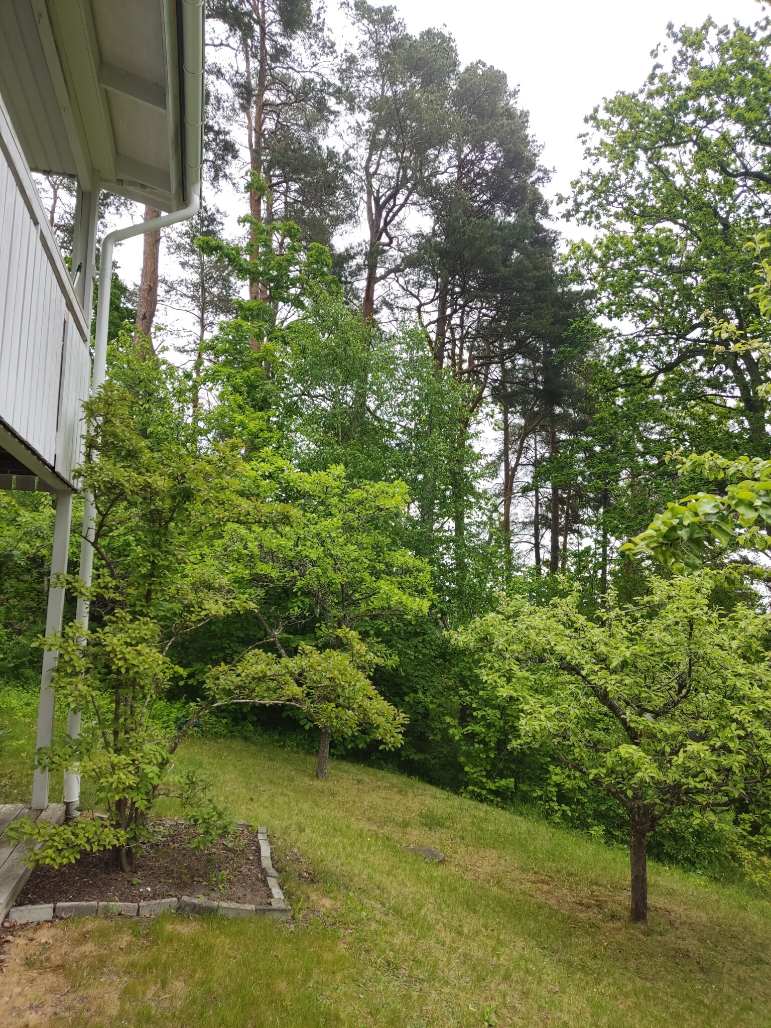

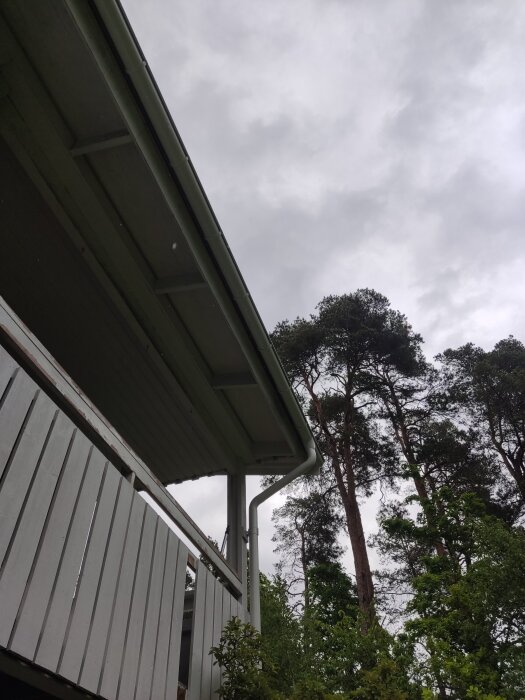

Urdum fråga som jag inte löser tyvärr. Sutteränghus med lutning på 3 sidor. Ska tvätta och måla om nu i sommar. Hur ställer jag stegen säkert när man ska måla takfotsbrädan? Gräsmatta i sluttning. Hängrännan gör ju att jag inte får särskilt mycket att ställa stegen mot.

Om vi bortser från att underlaget sluttar. Så finns det en tumregel för stegplacering. Stegen skall stå i 70 graders lutning. Man kan lätt kontrollera lutningen: Ställ dig med fötterna precis vid stegfoten böj armen så att du har handen i sidan. Armbågen skall då precis nå fram till stegen. I så fall har du ca 70 graders lutnining.
Man vill ha stegen stående relativt brant för att den inte skall glida på underlaget. Men inte så brant att den välter baklänges.
Din sluttande mark kan göra att metoden inte fungerar. I värsta fall får man väl slå ned några järnstänger i marken som stegen står mot.

Bra tips gällande graderna. Annars har i princip alla mobiltelefoner möjligheten att mäta sånt och dom är förvånansvärt exakta. Jag mätta tidigare lutning nästan dagligen med min enkla androidtelefon. Finns ett gäng bra appar för det.
Jag har sett stegar med modulära stödben och grannar som använt feta jordankare (heter det så?). Är dock tveksam till hur mycket nytta jordankare verkligen gör.

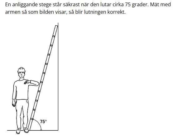

Arbetsmiljöverket säger 75 grader.
En illustration visar rätt lutning för en stege vid 75 grader. En person står vid stegen och når den med armen för att kontrollera lutningen.

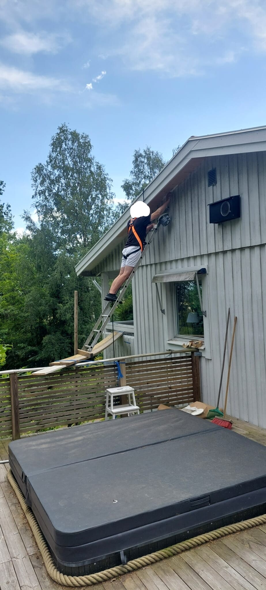

Bra svar. Jag har varit uppe men det blir jävligt gungigt på stege, och när tillslaget med stegen blir så litet pga hängränna så känns det olustigt. Och då har jag gjort några korkade grejer förra sommaren (sele fäst i plåtskorsten som hade hängt med i fallet) som kändes lugnt i jämförelse.
  • Person klättrar på stege, utför arbete på takfot av hus över en altan, med grönt landskap i bakgrunden.

Möjligt att jag kommer ihåg fel. ang. 70 eller 75 grader. Det var en arbetsmiljökonsult som berättade för mig för typ 10 år sedan. men han visade att man skulle ha armen krokig, med handen på höften, alltså inte armen rakt ut.

Metoden som bilden visar funkar perfekt för mig med min kropps- och armlängd, blir 75 graders lutning.
