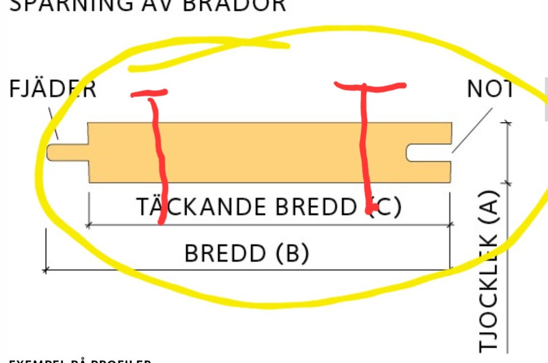

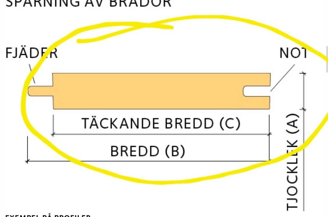

Hur/vart sätter jag spikarna när jag ska fästa en spontad ytterpanel?(stående)
Teknisk ritning av en spikplugg; markerar spänningar, bredd, täckande bredd, och tjocklek.
Ytterpanel brukar man inte spika i sponten utan fästa rakt genom brädan med två spikar i varje fästpunkt.

Altså typ så? Träguiden rekomenderade inte spikpistol men tänkte nog köra med spikpistol, finns det några handhavandetips så mottages de gladeligen😊

Just så. Spikpistol med 63mm spik blir bra om du inte har extra tjock panel. Tryck pistolen tillräckligt hårt emot brädan så att den inte slår tillbaka och spiken inte går hela vägen in. Det där lär man sig fort.
Ibland, om spontarna kärvar kan det löna sig att spika endast spiken på ena sidan innan man lägger dit nästa bräda.
Spikpistol är ett gissel, det går snabbt att få upp panelen, men när spikarna börjar krypa ut efter några år så ångrar du dig ...
Köp en proffshammare för typ 800 kr (tex Vaughan) och du spikar bättre och fortare än idag :cool:
Spikarna som du använder ska var så skrovligt galvade som möjligt, då sitter dom stenhårt till skillnad mot skiten som man använder till spikpistoler. En handspikad skrovlig galvad spik är i princip omöjlig att dra ut utan att spräcka viket, spiken från spikpistolen drar man med lätthet loss.
Notera att när du handspikar galvat tenderar hammarhuvudet att bli glatt, så slipa hammarhuvudet med ett grovt sandpapper med jämna mellanrum så har du full friktion och böjer inte spikarna :)
