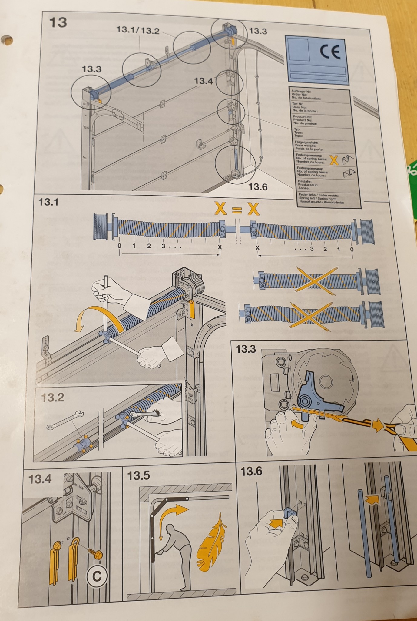

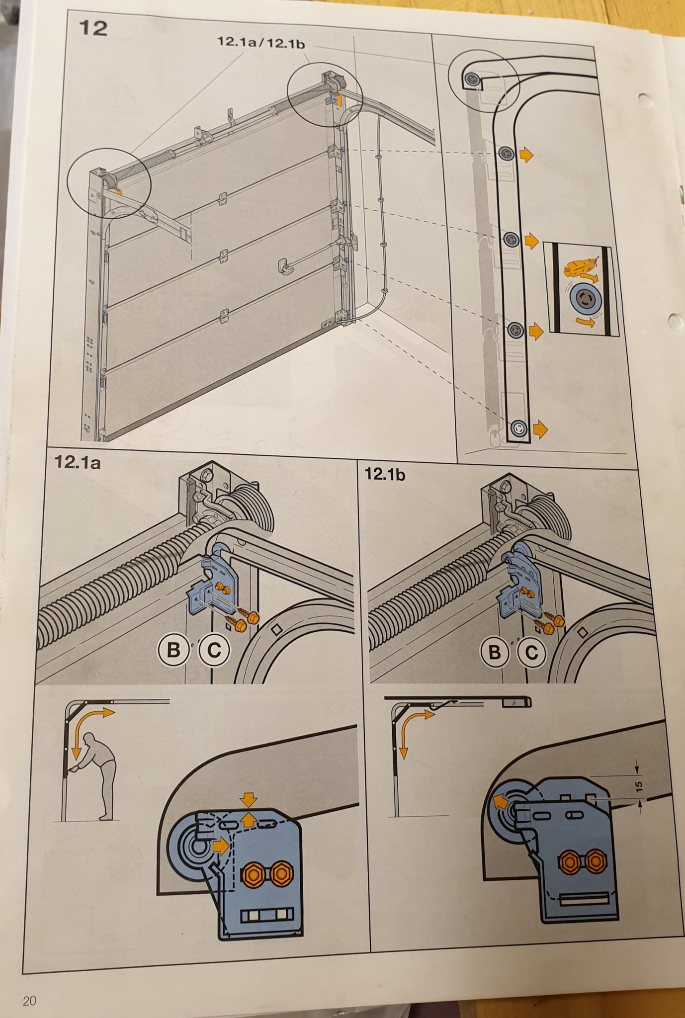

Hur spänner man vajer och fjäder på en
Hörmann LPU 40 takskjuts port?
Porten ska andvändas med dn supramatic motor
Ska vajern vara spänd innan man spänner fjädrarna?
Ska man sätta i en sprint när man spänner vajerterna?
Stången som fjädrarna sitter runt ska den vara ihopskruvad eller vara lös när man spänner fjädrarna och vajern?
Har tittat på bilderna men förstår inte hur man ska göra.
Tacksam om någon kan förklara enkelt hur man ska gå tillväga

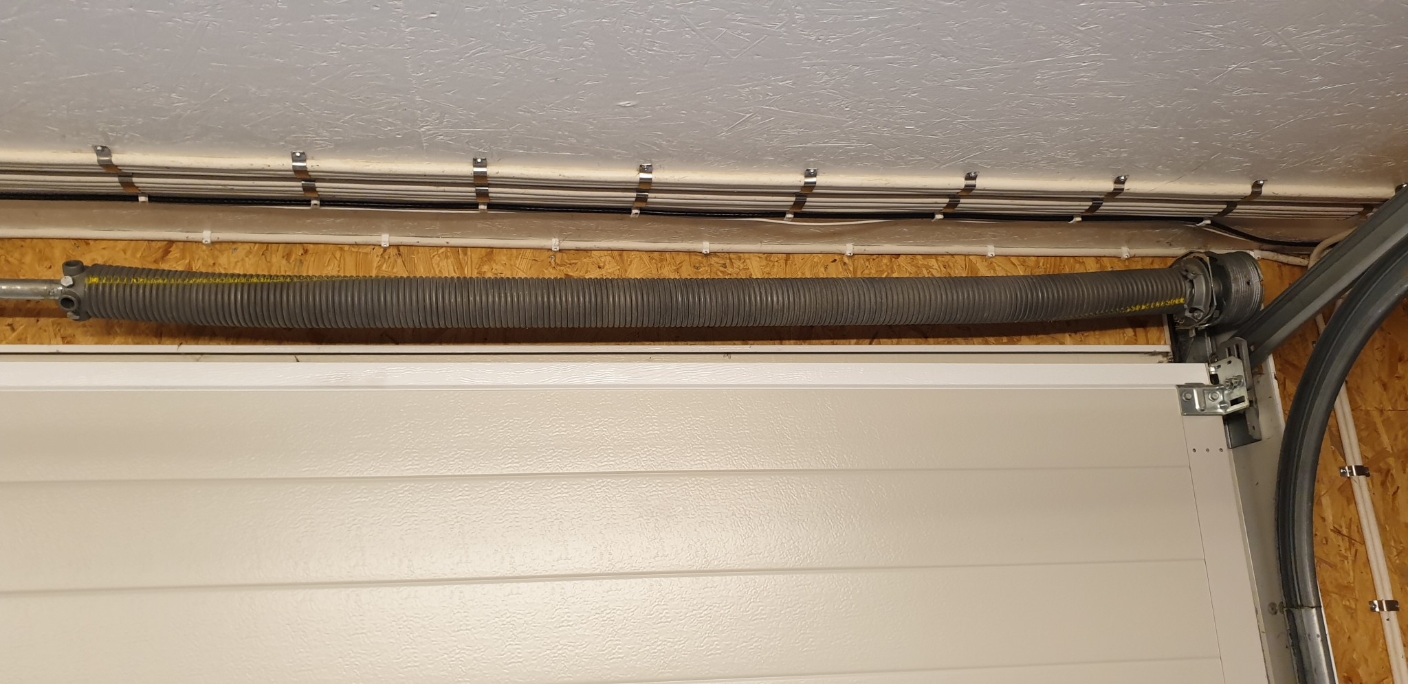

Det är en gammal port som jag har satt nya portblad på.
Måttet är bredd 4000mm höjd 2500 mm så det blir tungt att lyfta
Enligt instruktionsboken så ser det ut som portbladen ska vara nere.
Bifogar bilder
  • Illustration av instruktioner för montering av garageportsmekanism, inklusive fjäder och rullsystem.
  • Illustration av instruktionsmanual för montering av portblad med steg-för-steg procedurer och verktyg som används.
  • Instruktionsillustration för montering av portblad med angivna mått och varningsikoner.
  • Instruktionsdiagram för montering av portblad med detaljerade illustrationer av olika steg, inklusive beslag och fjädrar.
  • Instruktionshandbok med illustrationer som visar montering av garageportskomponenter, inklusive fjädrar och handtag.
  • Nya portblad på en gammal port, storlek 4000x2500 mm, med synliga fjädermekanism och skenor på insidan av ett garage.
  • Garageportsfjäder och mekanism installerade ovanför nytt portblad.

Förutsätter att porthjul mm är justerat,
med vajrarna på plats på rullarna spänn ena fjädern lite grann för hand bara så det håller vajrarna lite spända( se10.6)
Spänn sedan den andra fjädern till specat antal varv med järnstängerna (vrid uppåt)
och skruva fast,spänn sen den andra fjädern.vet inte hur hörmann gör men på portar jag monterat står fjädervarv angett på en lapp på portbladet.oftast 7-8varv.
antingen räknar man varven eller ser på markeringarna på fjädern.porten ska gå lätt att öppna men inte åka upp av sig själv,man kan ev få slacka eller efterspänna.

Vanligtvis finns rött eller gult ett sträck målat på fjädrarna, om inte antal fjädervarv finns specat skulle du räknat de innan du släppte fjädrarna.
Men det är bara att prova som tidigare talare säger, ta lite i taget när du känner att den börjar gå lättare.
Kolla noga att vajrarna ligger rätt på trummorna innan du börjar spänna, det är inte kul om man får vajertrassel.
Jag klarade inte av att justera in fjäder och vajer.
Så nu behöver jag ringa in hjälp
Har ni några tips på någon som kan komma och hälpa mig med den tjänsten?
Det är i Hässleholm i skåne som porten finns.

Egge Du har kommit med många goda råd tidigare, men första April är förbi.
Fjädrar skall spånas 7-10 varv beroende på spec. Därefter justeras in till balans.
Direkt farliga råd vad det gäller fjäderspänning bör undvikas.
Tänder eller fingrar är i riskzonen.
Isakare Har gjort en mer korrekt beskrivning.
Det gäller att ha bra spett för att spänna fjädrarna och lite erfarenhet underlättar.
Ta i kontakt med Hörman för att få spec ang vare och varv.
