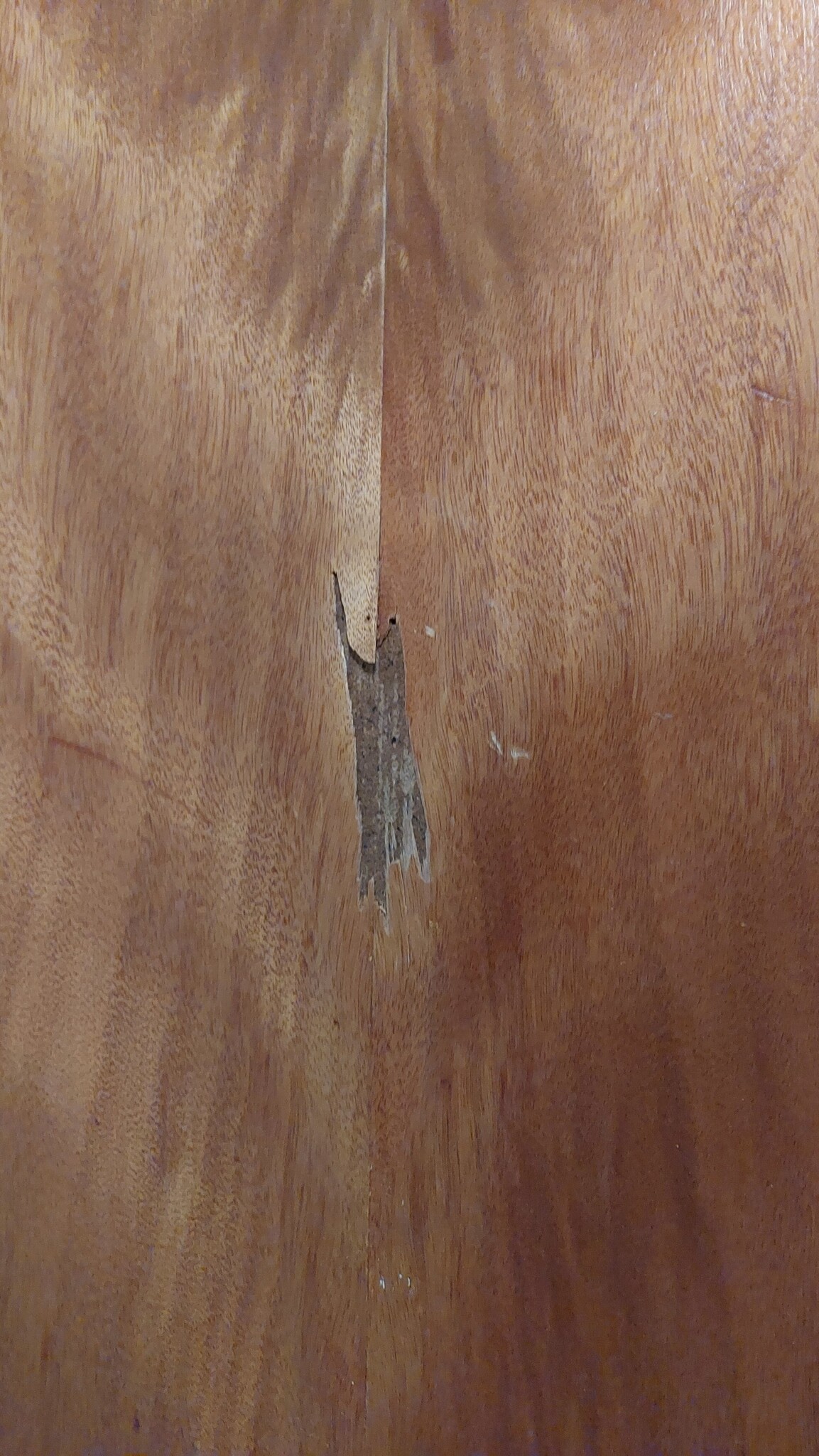

Har fått en träflisa i min dörr (laminat). Hur gör man för att spackla detta? Har skaffat spackel med olika färg för att blanda till lämplig nyans...

Det är väl inte laminat utan faner (tunt trä)?
Kährs har lagningssatser till sina parkettgolv med vax i olika färger som man smälter ner för att skador nästan ska bli osynliga. Något sånt kanske passar bättre?
Att reparera den skadan med spackel tror jag kommer att ge ett i bästa fall mediokert resultat. När du slipar spacklet slipar du även på det intilliggande faneret som då kommer att få en helt annan yta än den nuvarande åldrade ytan. En variant kan ju vara att spackla skadan och sedan måla hela dörren.

Jag menar faner såklart, haha! Vet att laminat är i samband med golv etc. Kom bara inte på den rätta benämningen haha!
Revan är inte så stor (tack och lov)...
Jag har redan köpt "lagningsmassa", både i form av "färgliknande" i små tuber & som vax (stiftliknande) för trä i olika kulörer (att blanda till passande färgnyans) på Temu.
Undrade mest om man bör "skära till" det skadade faneret runt om så att det blir mer "regelbundet" i formen Innan man applicerar lagningsmassan...

Ok. Tack!A Avemo skrev:Att reparera den skadan med spackel tror jag kommer att ge ett i bästa fall mediokert resultat. När du slipar spacklet slipar du även på det intilliggande faneret som då kommer att få en helt annan yta än den nuvarande åldrade ytan. En variant kan ju vara att spackla skadan och sedan måla hela dörren.
Behöver dock inte se "snyggt" ut eftersom det är en toalettdörr, där revan inte syns mer än då dörren stängs vid "besök" och jag ändå ska sätta en ny liten plastskylt över revan...
Det satt en gammal ful skylt på stället förut och var när jag skulle avlägsna skylten, som revan uppstod, eftersom limmet på den förra skylten var starkt och tyvärr drog med sig en liten bit av faneret.. Därav "revan"/"flisan"...
Att måla om hela dörren blir ett för "stort" och för dyrt projekt för en, inte så "viktig", dörr, som mest står öppen och revan då ej exponeras utan, som sagt, "döljs" mot en garderob i ett hörn och där allt endast blottas då dörren stängs...
Ska, som sagt även sätta upp en ny liten skylt över revan men är mest oroad över att revan blir värre om någon (i framtiden) vill avlägsna den nya skylten...

Jag kommer att lösa det genom att jag har beställt en bit faner att fälla in på dörren istället. Blir enklare och snyggare...SofiaPdtrAvilaHenriksson skrev:
