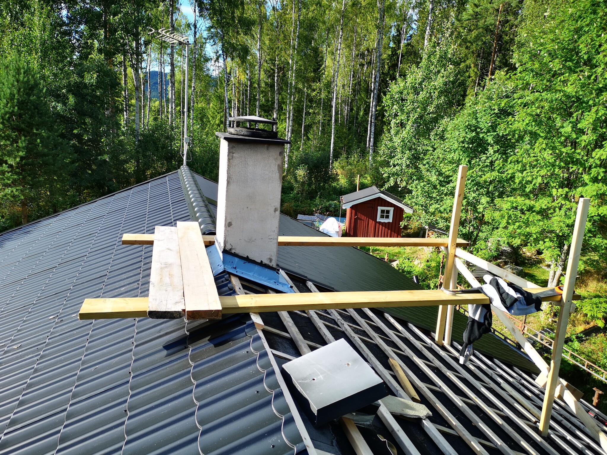

Så här gjorde jag...
Putsad Isokern skorsten typ 15 år gammal. Inga problem alls.
Men tråkig till nya taket...

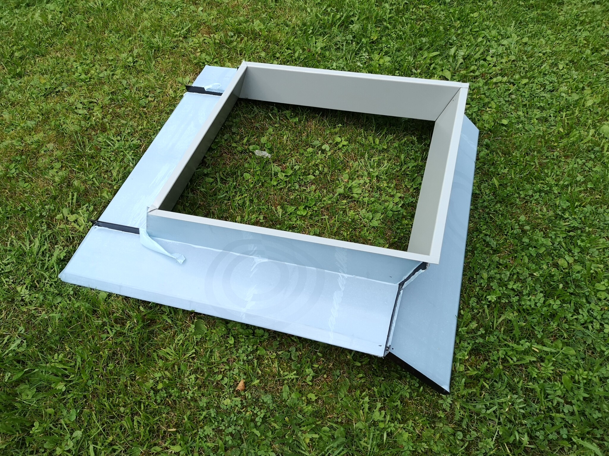

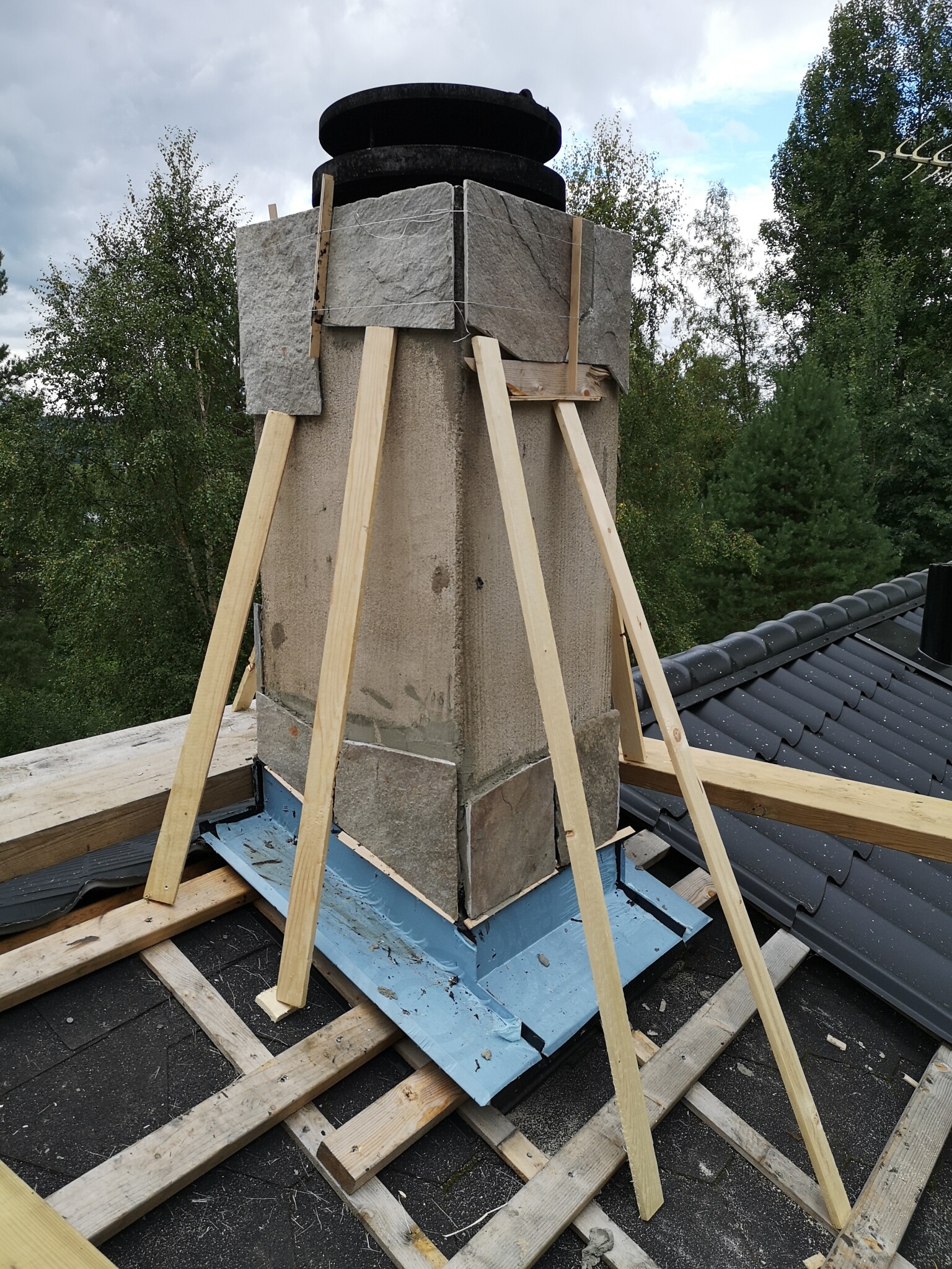

Skorstensbeslaget tillverkat av plåtslagare, ca 1000 kr.
Plåtslagaren behövde inte göra resor mm för att ta mått, montera mm.
Så det blev både billigt och BRA😉

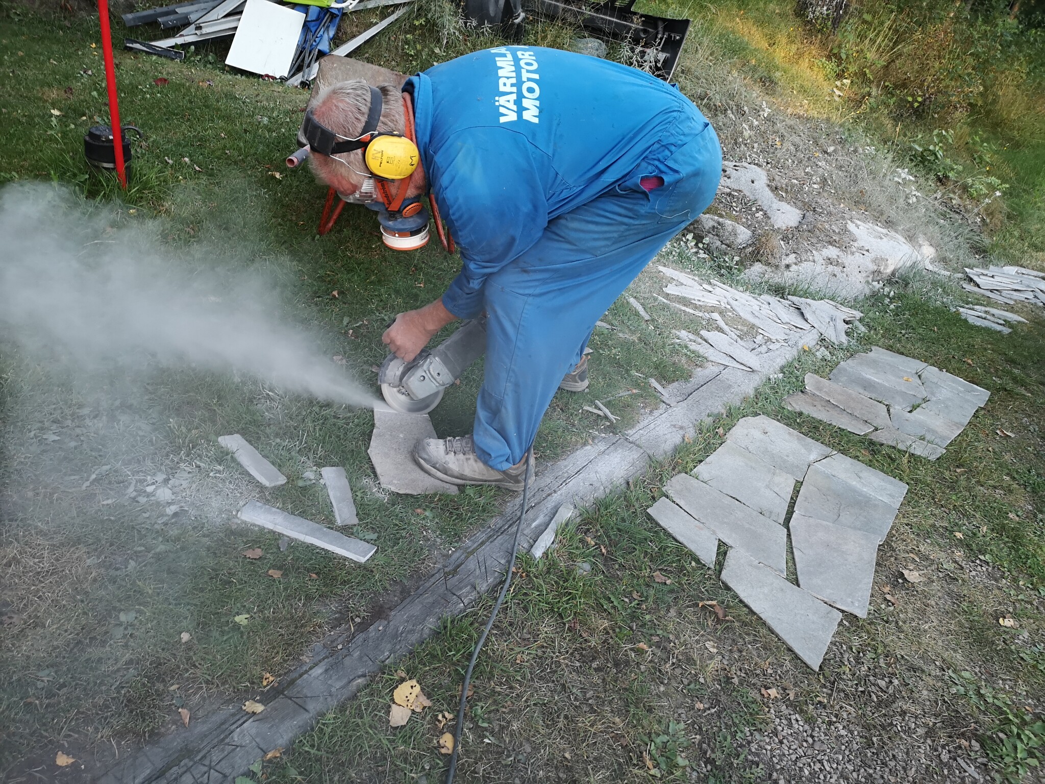

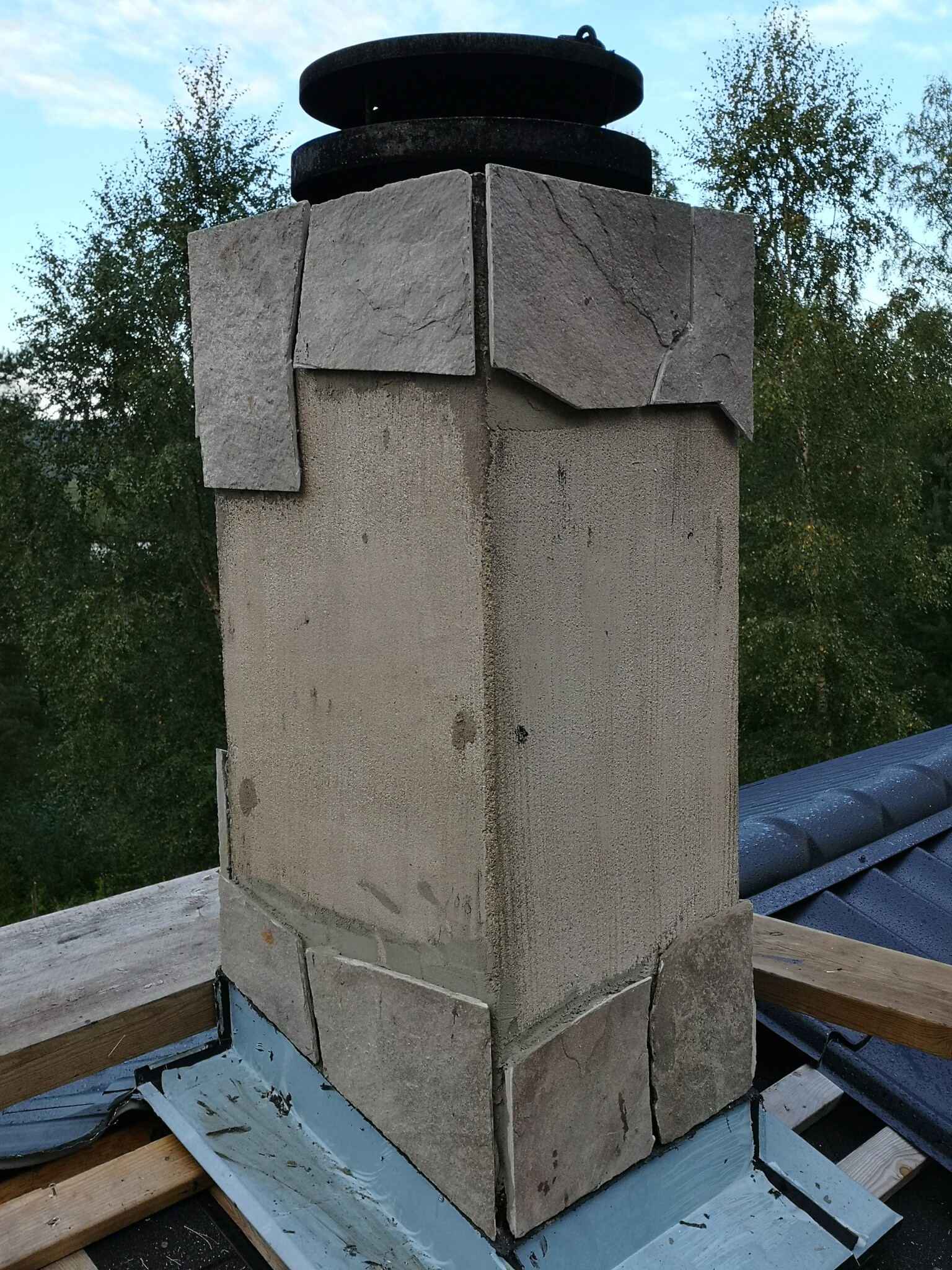

Begagnade Glavaskiffer från skiffertak.. 10 kr/st.

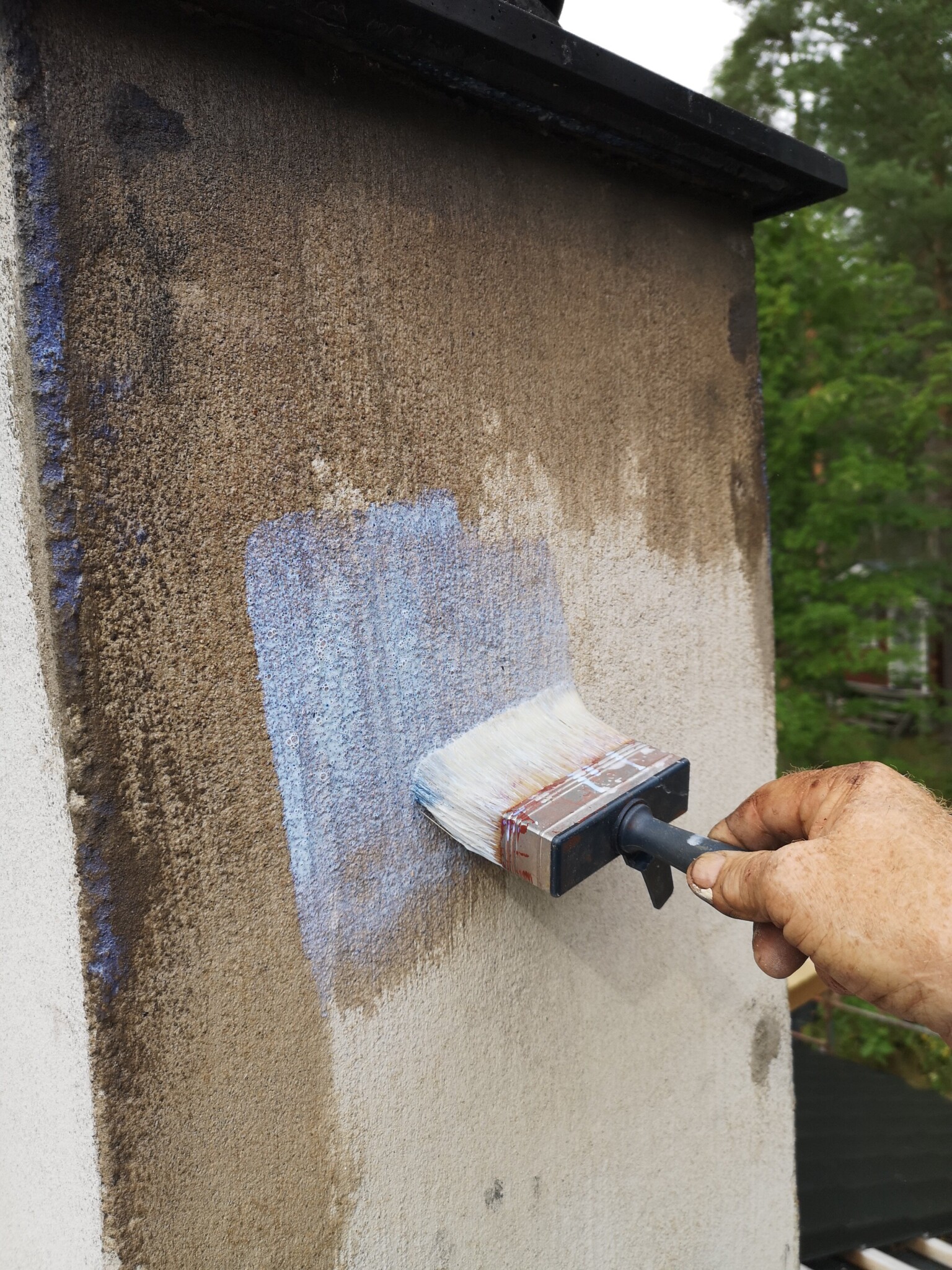

Och så fästmassa, primer mm.

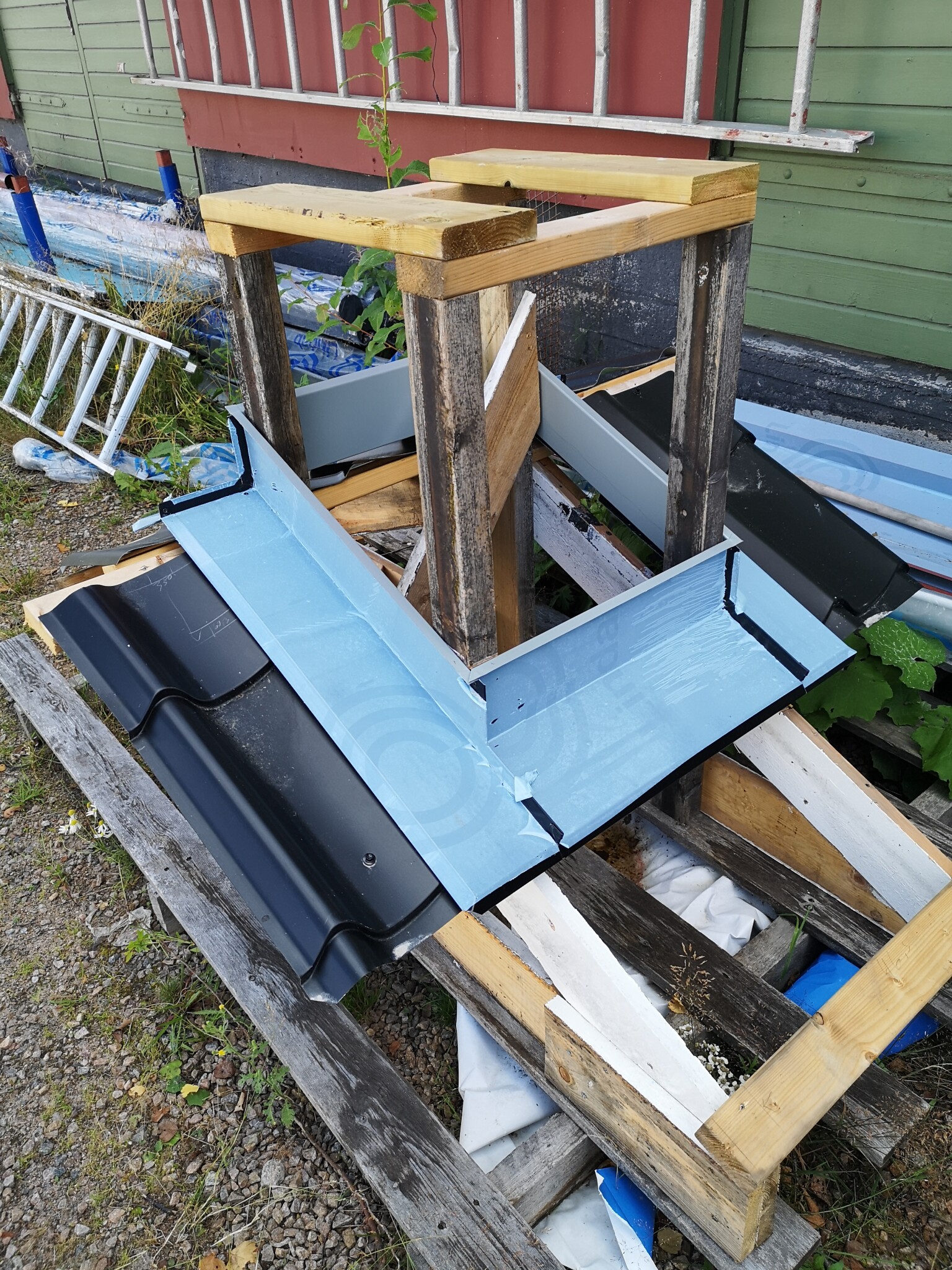

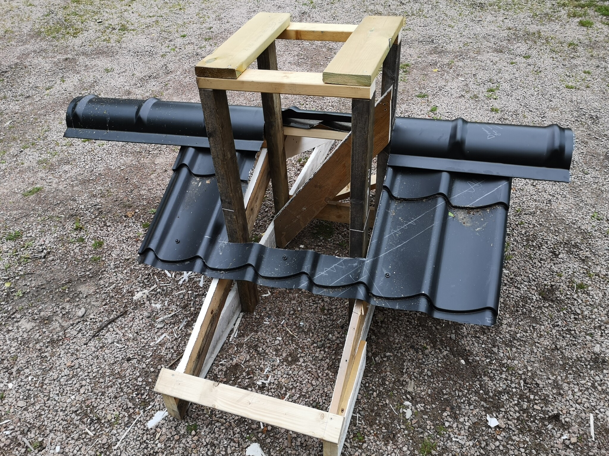

Gjorde en modell av befintlig rappad Isokern skorsten och av anslutande plåttak.
Viktigt för säker vattenavrinning.

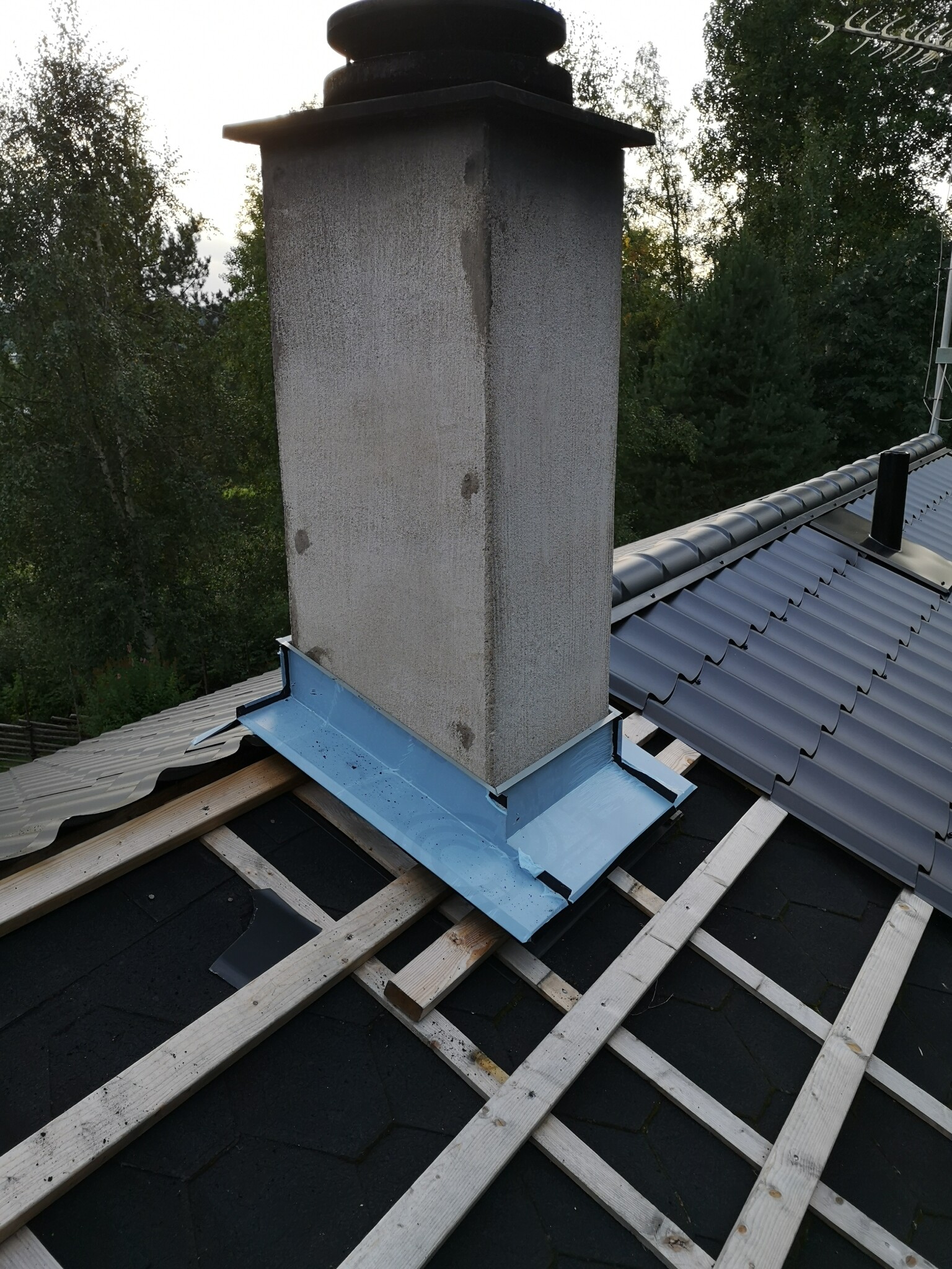

Åkte till en plåtslagare som gjorde ett skorstensbeslag på modellen, som s a s träddes på befintlig skorsten ovan det nya Planjataket.
Det gamla beslaget
på Schingeltaket inunder fick ligga kvar orört. Nu dubbelt vattentätt.
Så klart lite finlir.
