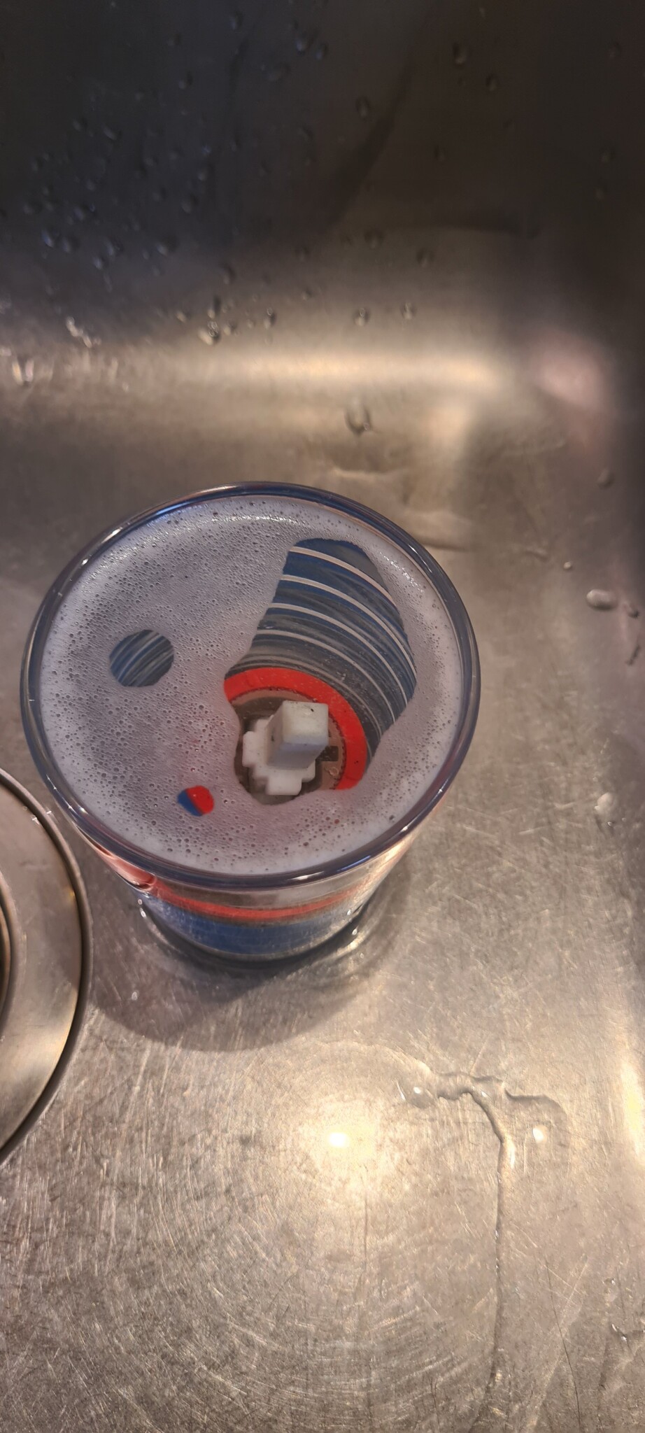

OK, har testat:H Hjulbent skrev:
1) Innan spolning är det rör som matar blandaren uppifrån kallt och utgående rör halvljummet
2) Spolar varmvatten i en halvminut så det blir 48C i tvätthon
3) Nu är övre matar-röret lite varmt men inte mycket
4) Men röret efter blandaren (nedåtgående) är varmt och man håller inte länge i det
Det verkar som om matarröret från VVB är isolerat, annars skulle det ju ha blivit varmare än utgående rör, men det blir det inte.
Verkar som om mitt problem kan lösas om jag bara kunde få loss vredet till blandaren. men jag vill ju inte ta till polygripen heller för då har jag nog bara sönder något (tex plastvredet)...

Egentligen är detta kanske inget problem, vi har ju varmvatten och det funkar OK.
Tänkte bara att jag skulle höja temp i diskhon så att man lättare kan få rent tex fläktfilter.
Det skulle ju ske genom att justera hetvatten-inställningen i diskbänksblandaren som jag smorde upp.
Men det är alltså blandningsventilen i VVB som styr det hela så då tror jag att jag ger upp.
Har det funkat alla år hittills så går det nog bra i fortsättningen också.
Lägg ventilen i ett glas med varmt vatten och en skvätt diskmedel. Efter en minut ta upp och rucka fram och åter några gånger sen fungerar den som ny.B Bo Berglund skrev:Jag har en diskblandare som blivit väldigt trög att manövrera. Spaken går bara att lyfta med ganska stor ansträngning, så att när den väl rör sig kommer den högst upp och man får fullt tryck fast man bara behövde lite grann....
Det är en Mora engrepps-blandare med diskmaskin-reglage på också.
Vi lät sätta in denna för ett bra tag sen, säkert mer än 10 år, kanske 20...
Nu undrar jag:
- Vet någon vilken modell det är? Om man letar hos Mora så kan man bläddra till döddagar utan att den dyker upp.
- Vet någon om det finns några instruktioner on-line som visar hur man smörjer upp den?
Så här ser den ut:
