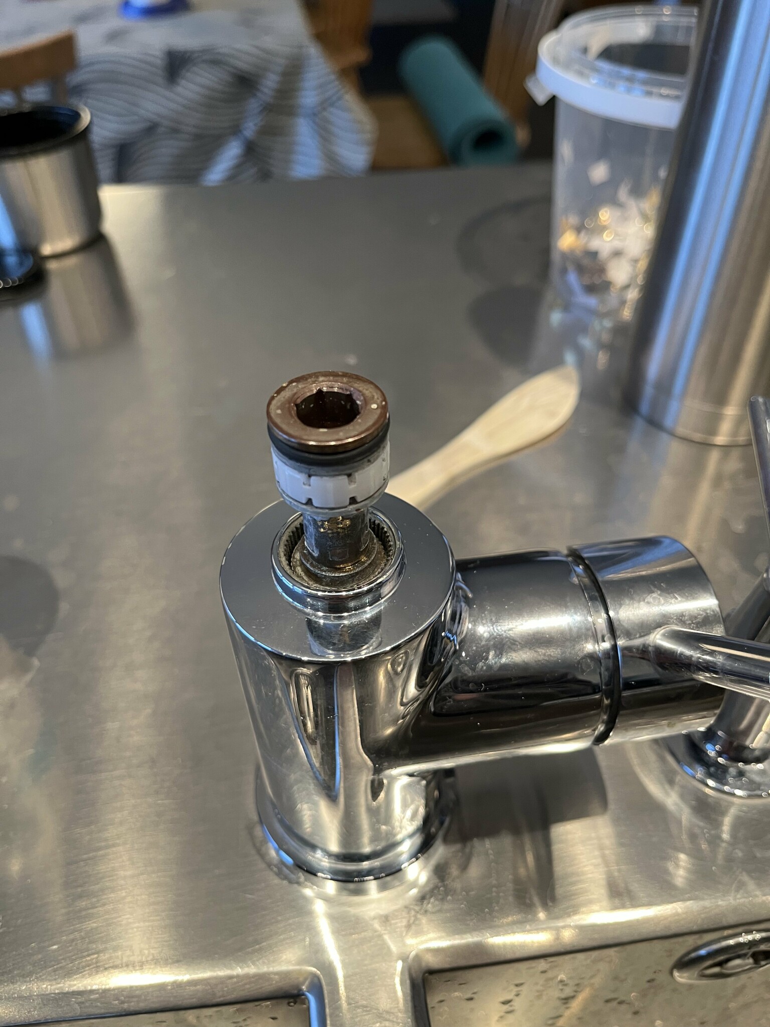

Hej har en läckande Mora izzy mini profi(bara ett par år efter installation)tänkte börja med att byta o-ringar.
Fattar dock inte riktigt hur man får upp den där insatsen för att komma åt o-ringen nere i själva huvudstammen där ngn som vet? Lite dålig koll på nomenklaturen får jag erkänna.

Du har helt rätt, benade ut det efter en stund, blev lite lurad av instruktionen som kom med där det såg ut som att man bara skulle kunna dra upp den rakt upp. Hade ingen 10mm nyckel så bytte bara den övre o-ringen och då slutade det läcka. Tycker det är rätt dåligt att inte det ska hålla mer än ett par år.

Kör lite armaturfett så håller de säkert längre.
