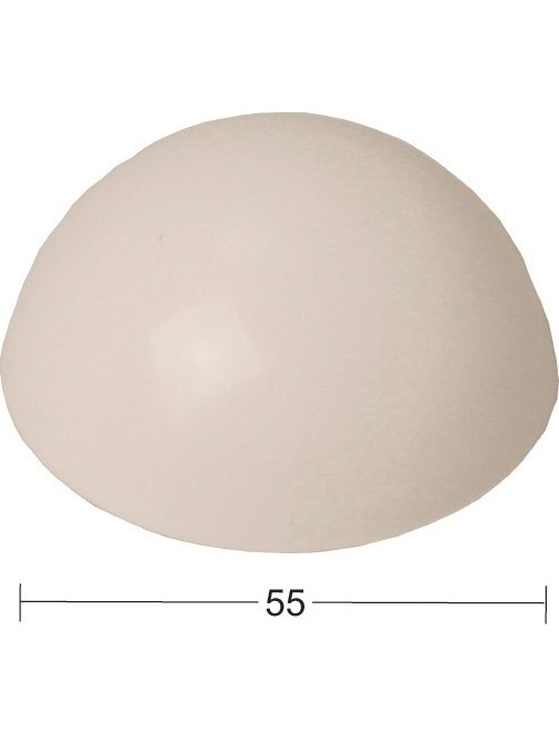

Sätt en sån här (högt eller lågt): https://www.k-rauta.se/byggvaruhus/habo/buffert-habo-81-vit
