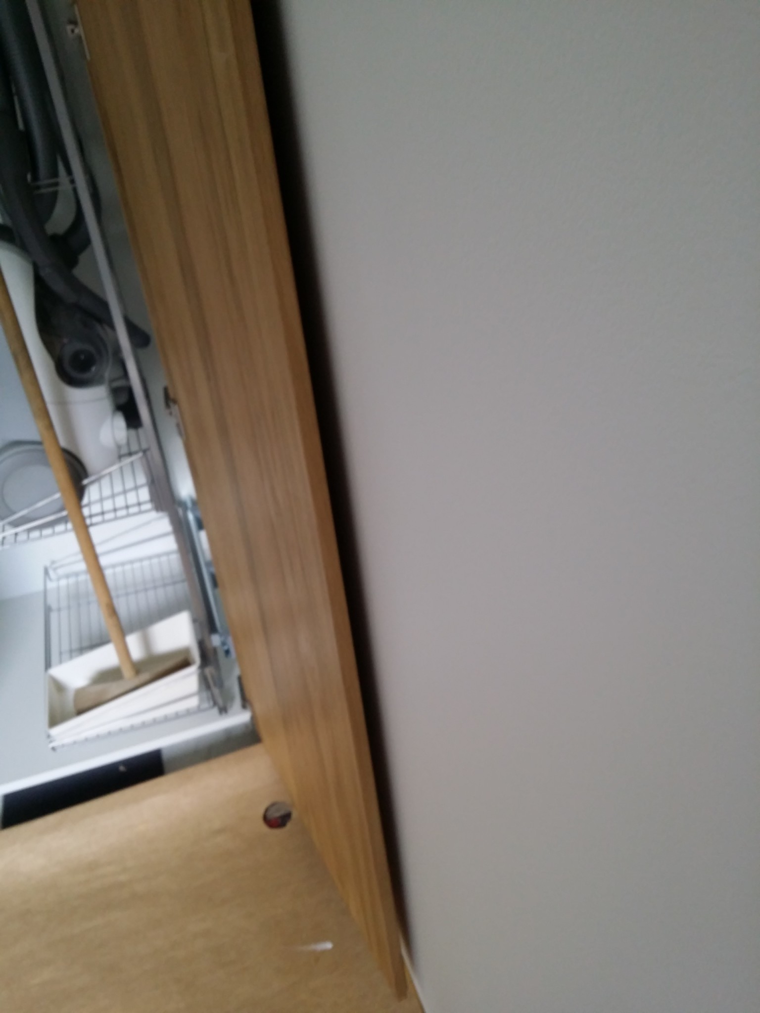

Trotts en väl tilltagen täckbit (10 cm) finns det överhängande risk att handtaget (i mitt fall IKEA blankett) kommer att göra ett fult jack i väggen om/när dörren till mitt högskåp (städskåp) öppnas för mycket. Se bild (inget handtag monterat ännu).
Någon annan som har liknande problem och hur löste ni det i så fall?
Eftersom detta är köksskåp med sockel fungerar ju inte en liten stopp i golvet...
Finns det något skapligt snyggt skydd man kan sätta på väggen?

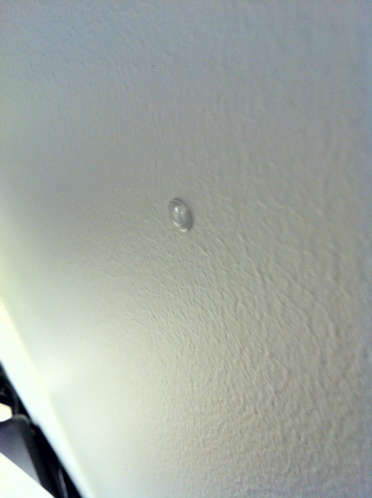

Även att sätta en av plast "plumparna" som kommer med alla IKEA skåp och dörrar verkar ju som en möjlig lösning som är ganska diskret..

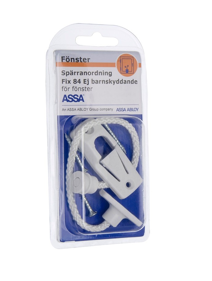

Undrar bara vad det blir för kraft (pga lång momentarm = dvs dörrens bred) om man sätter denna nära gångjärnskanten (snöret är ju för kort att sätta den längre ut) - känns som om den skulle kunna ryckas loss från dörren där man måste använda korta skruvar för att inte komma ut på andra sidan...danne_08 skrev:
Men iden är ju inte dum - man kan alltid byta ut repet till ett längre (så att det kan fästas längre ut på dörren och därmed minska kraften som uppstår när dörren öppnas) eller bygga något liknande själv?!

Ett billigare alternativ är att sätta en en vanlig fönsterhållare inne i skåpet, typ denna:
I ditt fall sätter du den upp och ner (som på en altandörr). Om hållaren är försedd med fjäder kan det vara idé att plocka bort den så att du får ett stumt stopp, annars kan handtaget gå in i väggen om man tex lutar sig mot dörren.
Googla "fönsterhållare" så hittar du snabbt ett ställe att köpa en för typ en hundralapp. De lite större modellerna kallas ibland balkong/altandörrhållare.

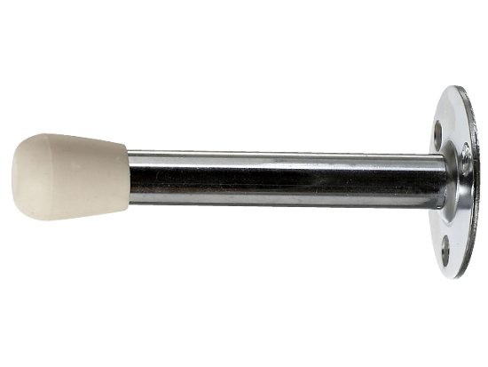

Om man nu är ute efter något hustrugodkännande så förstår jag inte varför man funderar på en massa påskruvade klossar med klumpiga beslag när det absolut vanligaste och mest diskreta är det som Fredrik tipsade om för längesedan...Fredrik.engdahl skrev:
