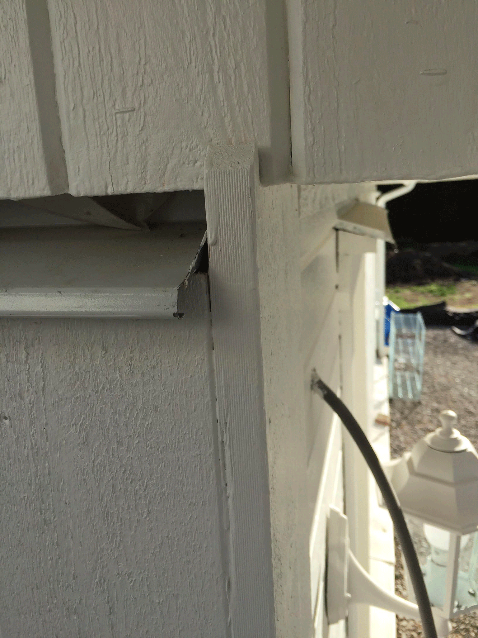

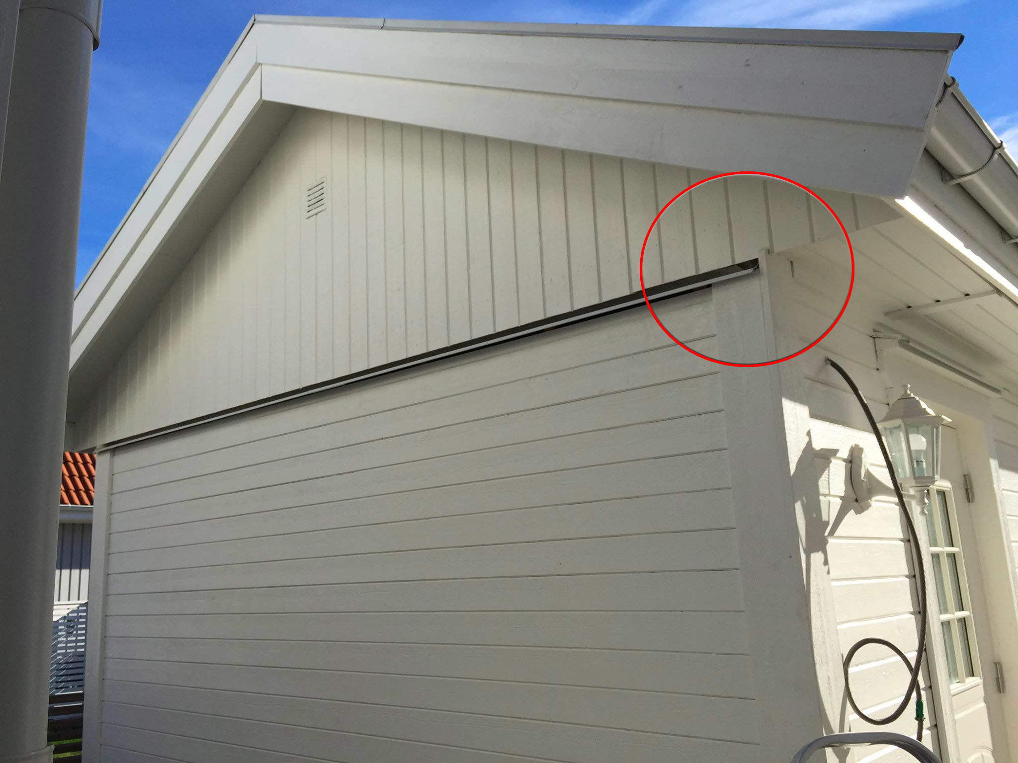

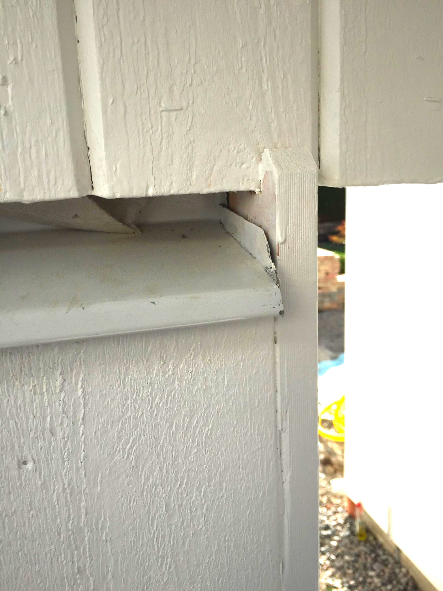

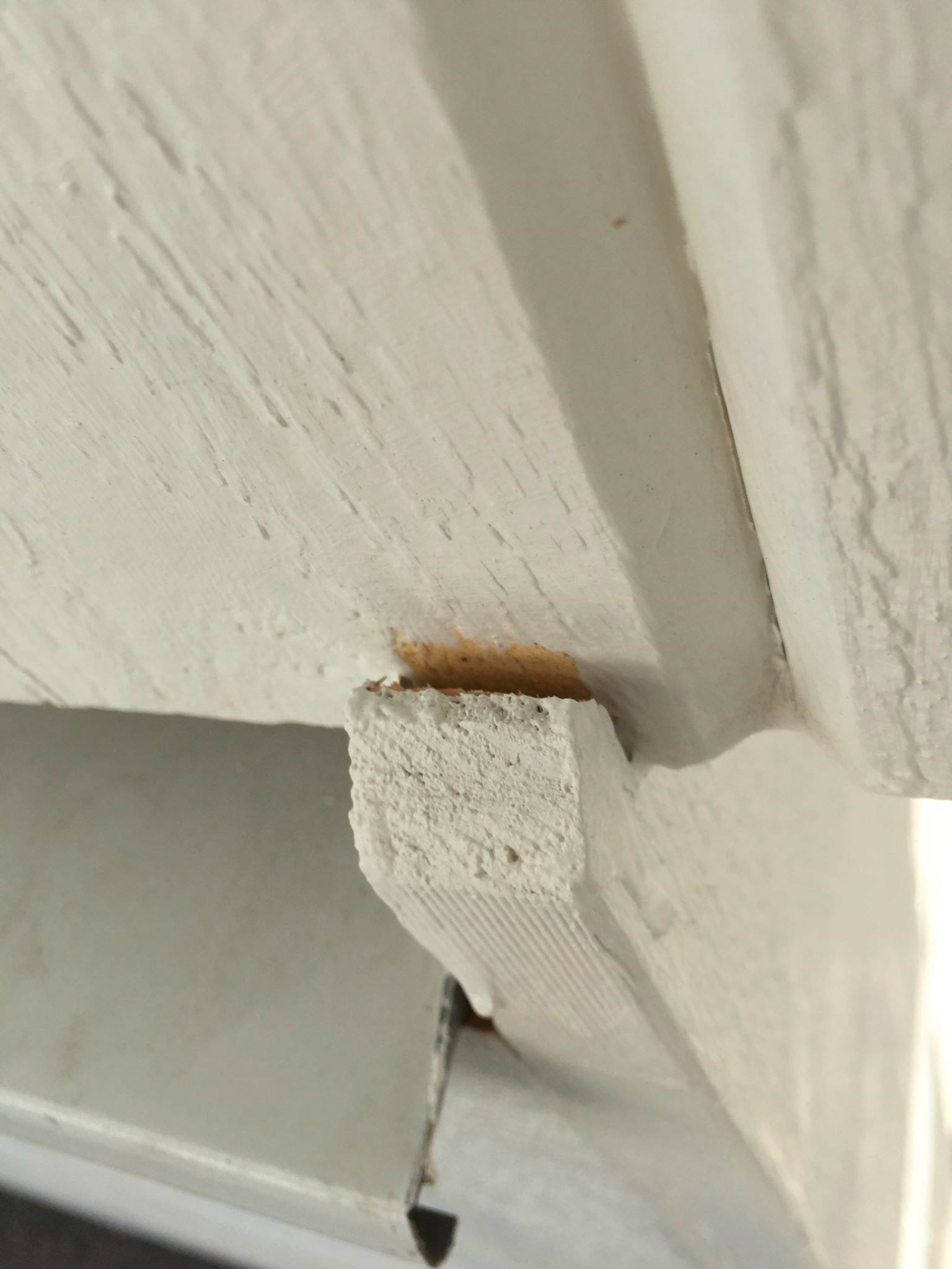

Ja jag har ett litet amatörbygge här :)
Har ni något tips på hur vi skulle kunna täta här ovanför så det inte regnar in i konstruktionen?
Förlänga droppbleck?
Tack så mycket!

Jag tror faktiskt inte du behöver göra något alls åt det där. Det sitter så pass skyddat och är en så liten glipa så det slagregn som eventuellt letar sig in där kommer torka upp i luftspalten bakom panelen.
Det var samma sak på andra sidan, då regnade det in, innan vi satt upp ångspärren.
Jag löste det med att foga, men tänkte höra om det fanns någon bygglösning på det.
Tack så mycket!!

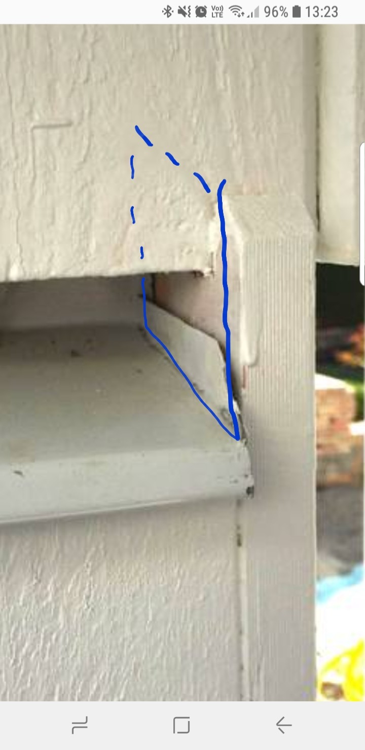

Kan du inte såga ett jack och fälla in en fyrkantig bit plåt så här?
  • Skadad hörnkant på vitmålad husvägg med blå streck som markerar förslag till reparation.
swealp
Ett för kort droppbleck vid ett husutsprång som behöver förlängas enligt inläggskommentaren.
Jag kommer nog förlänga droppblecket! :D
fusion och 1 till
Tack! Men blir det inte så att det ändå kan regna in?

Så som du tänkt förlänga har jag på mitt hus, det ser bra ut.
Ja, det där blir nog ännu bättre
