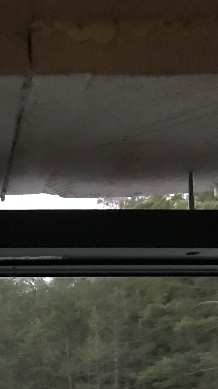

Har fått lite väl stort mellanrum mellan fönster och vägg, på värsta ställena 6-7 cm. Hur gör man - bara fylla på med drev eller bygga på med någon skiva eller liknande?
Väggen är en massiv lättbetongvägg som kommer att putsas på insidan och kläs med träpanel på utsidan.
En fråga till, visst måste det finnas utrymme för drev under fönstret? Det är lite tight att få dit nu så jag får nog justera.
Jag hade skruvlimat upp 5cm lättbetongskivor ovantill.

Har du 6-7 cm övermått på hålet i väggen mot karmens mått så sätt 4-5cm i botten och 2 cm i överkant.
Är det slarvigt murat?
Att ställa fönstret utan klotsning är inte fackmannamässigt.
De har lagt några väldigt tunna klossar (kanske 5 mm) under karmen men det är ju i princip inget mellanrum. Tror att det kan vara både murningen och fönsterbeställningen som har lagt på lite.S sinuslinus skrev:
