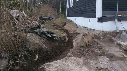

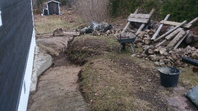

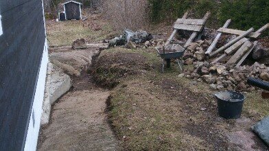

Jag försöker få till ett dräneringsrör längs med huset på berghällen. I detta håller har det stått vatten som runnit in under huset. Nu vill. Jag leda det vidare istället.
Men hur skulle ni lägga fiberduken? Jag har tänkt mig som ett u på sidan. Dvs duk under röret, stora stenar på röret, grus på de stora stenarna, slå flerpen av fiberduken som nu sticker upp över gruset och sen grus på flerpen.

Jag tycker U-lösningen verkar vettig. Fiberduken bör ju framför allt förhindra att finkornigt material letar sig in i makadamen och rörens små hål.
