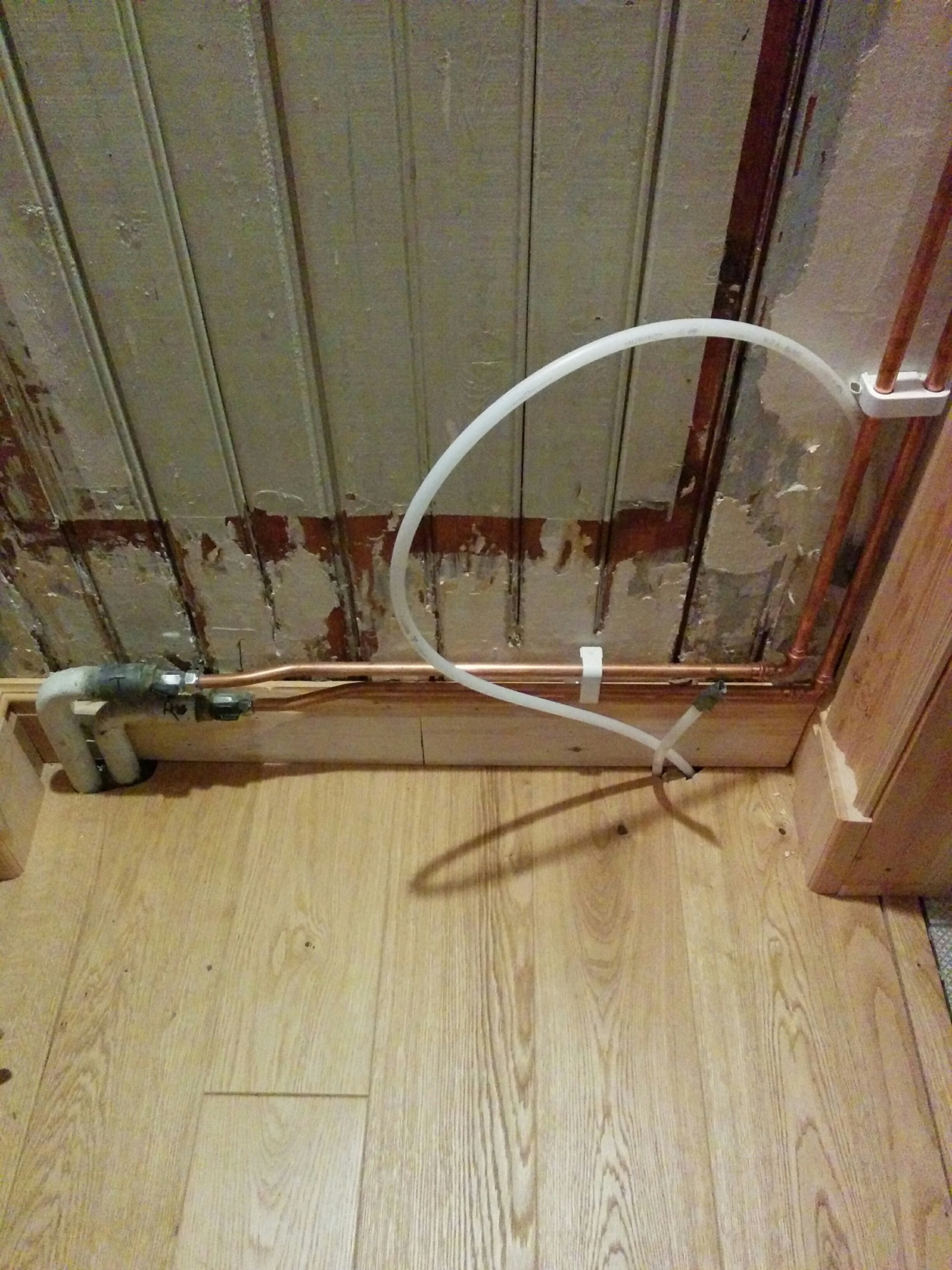

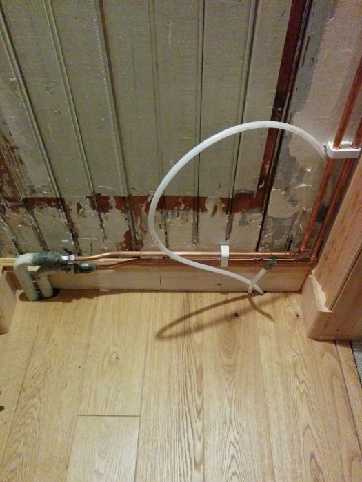

Byggde ut hallen några kvadrat och passade då på att gjuta in lite släng i plattan. Den kommer upp i gamla hallen invid rör som matar en radiator på övervåningen. Ballofixer sitter precis innan så hela systemet behöver inte tömmas för denna åtgärd. Skulle ni bara jacka på med en enkel termostat på tillflödet eller ska man köra på en ändamålsenlig lösning med ex. vis LKs minikretsventil? Har även lagt Kelvins lågvoltskabel under Klinkern men det var mest för att få värme under vår/höst då bergvärmen inte går för fullt.
Rörinstallation i en utbyggd hall med synligt rörarbete och kabel under klinkergolv vid en vägg.
Minikrets ventil utan att tveka om du kör radiatorer i övrigt.
Ja, det lutar åt den. Verkar vara hyfsat enkelt att gör-det-själva den också. Någon som har erfarenhet av den andra varianten med bara en vanlig termostat? Har sett fler här på forumet som kopplat så men inte nån direkt rapport på hur det funkar i drift.
M5an är ju det du "skall" använda. Men är golvet litet och du kan tänka dig att justera lite så kan en LK 1-KRETSSATS kanske funka. Det fungerar ibland bra men är nog väldigt svårt att avgöra innan då hur ditt system ser ut i övrigt alltid skiljer från fall till fall.
Tack! Ska kolla upp kretssatsen. Systemet är mixat. Har vanliga radiatorer i nästan alla rum. En m60 shunt som matar golvvärme i kök, badrum på nedre plan samt en toa i källaren. En m60 som matar golvvärme i badrummet på övre plan. Tyvärr kan jag inte använda någon av dessa för denna golvvärmeslinga.
