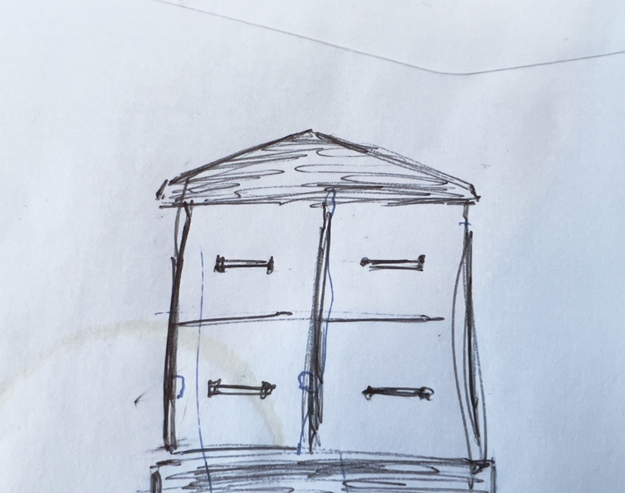

Hur skulle ni "bygga" en liten platt pyramid i massivt trä?
Som ni kanske kan se på min vackra "ritning" håller jag på med en liten byrå för te-påsar. Den blir väl som en kub på knappt 20cm. Jag tänkte bokstavligen toppa den med en ganska platt och spetsig pyramid med fyra sidor av en massiv träbit. Den blir nog 20*20*5 cm ungefär.
Frågan är hur jag enklast formar ett ämne som den pyramiden. Jag har några olika idéer, men ingen känns bra så jag håller inne med dem ett tag. Hur skulle ni andra göra? Jag vill ha den ganska skarp i formerna.

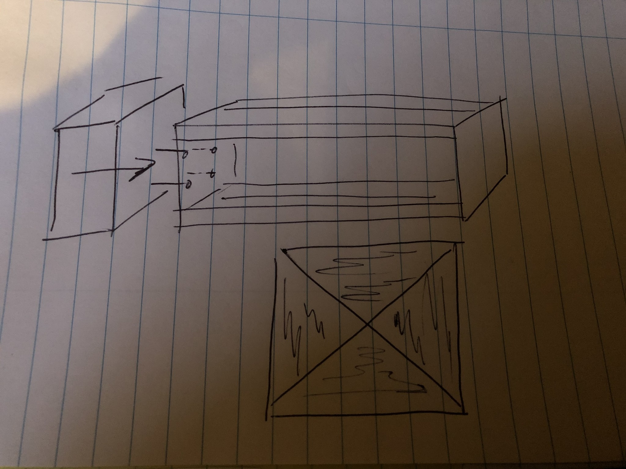

Jag sågade sådana stolphattar alldeles nyligen till en vän. Jag gjorde som en piedestal med en platta i varje ände. Plattan var lika stor som ämnet som skulle formas. Sedan skruvade jag fast bitarna, en i var ände, tiltade klingan och sågade. Enklast möjliga, och då har man händerna på ett tryggt avstånd. Nu använder jag normalt endast 300mm klingor, men hittade en gammal sunkig 400mm från jula så jag klarade höjden. I ditt fall skulle jag dessutom gera ihop toppen först!

Jag fattar det som att utgå från en för stor bit och gersåga/hyvla/slipa ner de fyra toppsidorna, innan du sågar till kvadraten. Svårt att få det helt centrerat annars utan nån jigg.Hep skrev:
Nej, jag menar att gera ihop 4 bitar, för att få vackrare ådring. Men man kan ju tycka olika om det, det är ju naturligtvis betydligt enklare att smaska dit en 200x200 och såga.B b8q skrev:

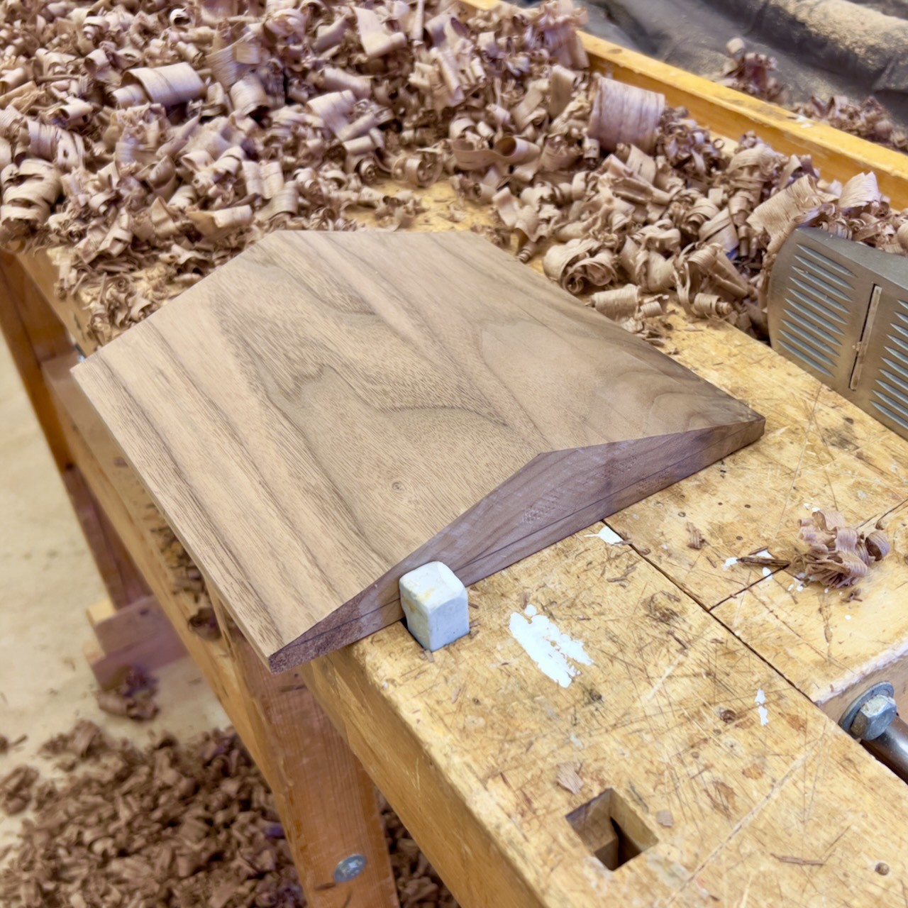

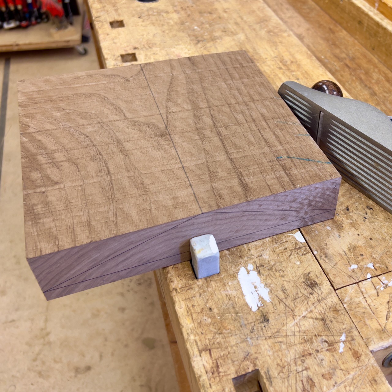

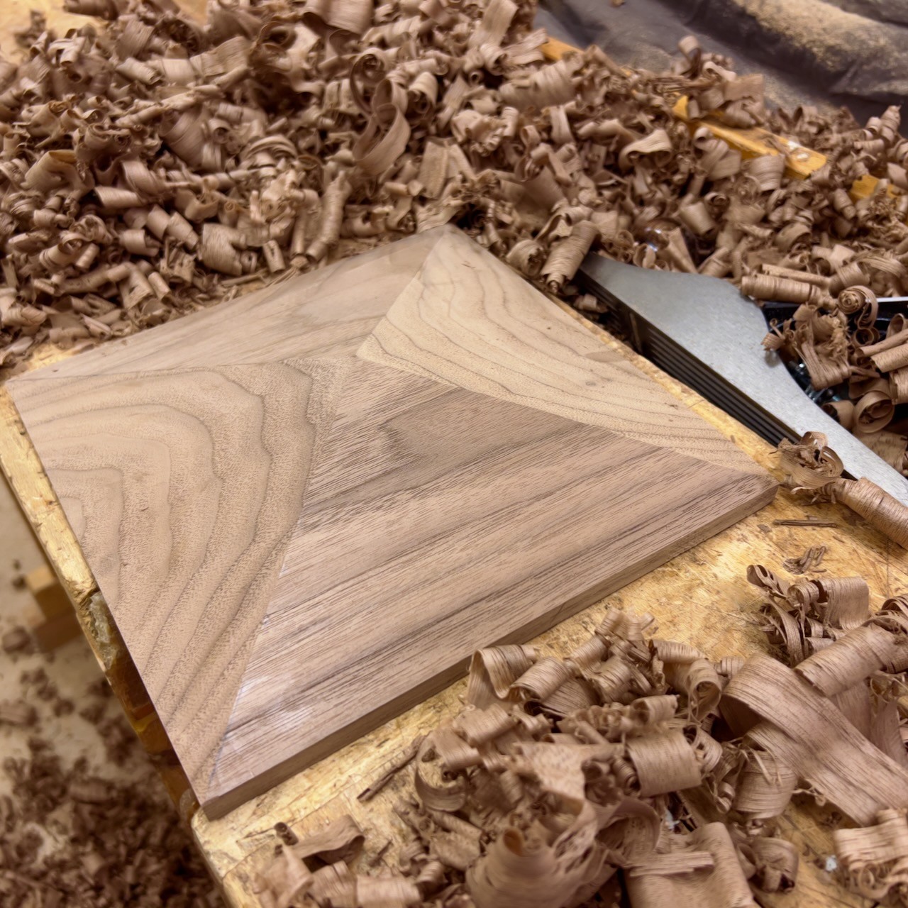

Tack för alla tips - jag struntade till slut i allihop...
Jag har svårt att låta bli en utmaning, så när mina lärare antydde att jag inte skulle palla att bara använda händer och hyvel fick det bli det. Skitjobbigt såklart, men resultatet både kontrollerat och precis som jag tänkt. Lite sandpappring kvar, men väldigt nära färdig redan nu. Nästan två timmar effektiv tid. Jag vet inte vad som irriterar mest. Den otrevliga blåsan på handen, eller att hälsoappen i telefonen skickade "rör på dig" efter en timme.
Om ådringen är snyggare så här eller med fyra utvalda lösa bitar går ju att diskutera, men det var så här det var tänkt och då får det bli så den här gången. Ska jag göra om det lär jag ta bort det mesta först med t ex bandsåg, men det sista blir nog handhyvel igen.
