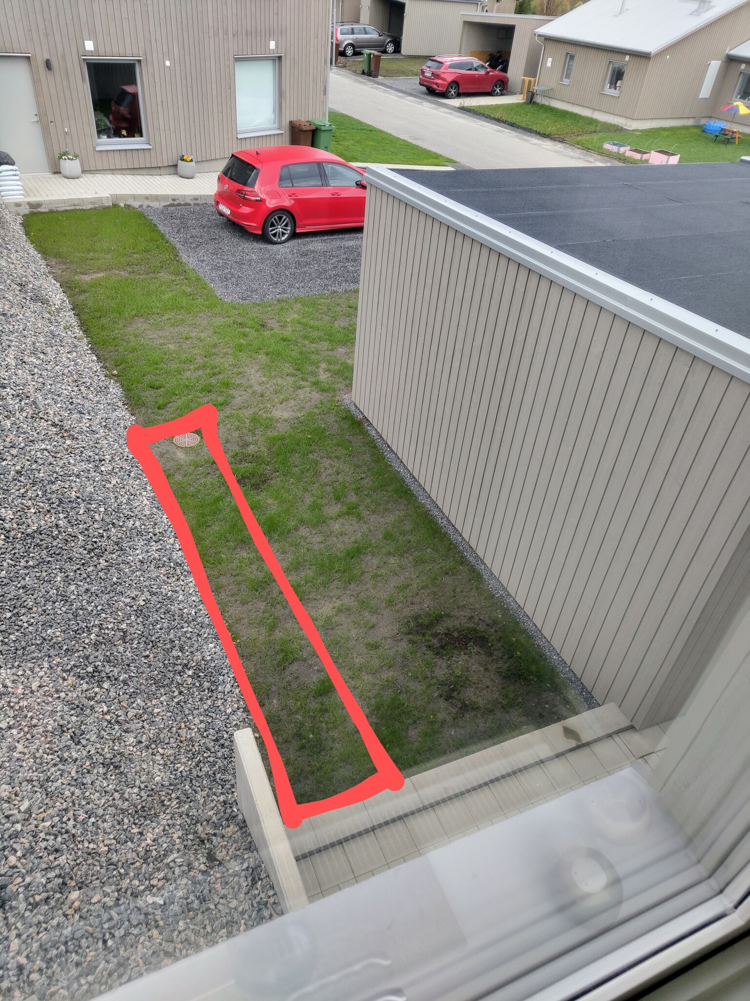

Hej på er!
Kommer påbörja ett projekt där jag i år ska bygga trall på denna yta för att nästa år bygga ett förråd enligt illustration som kommer fästas direkt på carporten. I år kommer även en trapp byggas uppför makadamen upp till baksidan av huset. Denna kommer fästas i trallen nere (och uppe).
Har egentligen två frågor till er där jag hoppas på lite hjälp.
1: Bygga direkt på markplattor eller skulle nog använda betongplintar? Jag tänker att carport kommer agera stöd så det ska egentligen inte kunna röra på sig när allt är på plats.
2: Fördel eller nackdel att bygga hela trallen iår, för att sedan bygga på förrådsdel nästa år? Jag vill ha förrådsdelen isolerad så kommer behöva isolera ner mot golv med tex OSB skiva eller liknande. Går det att förbereda för detta iår lr bör delen med förrådet byggas i ett svep nästa år?

Förrådet bör du förankra i plintar (eller markskruv). Att ställa det på markplattor kommer leda till problem med dörrarna tror jag.
Du kan ju bygga hela bjälklaget i år men bara lägga trall på den delen där du ska ha det. Huvudsaken att delen som ska vara bjälklag till förrådet är torr nästa år när du ska göra förrådet så ser jag inga problem med att det är av tryckt virke.
