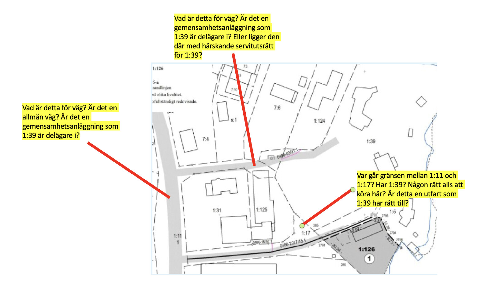

Vem vet var Lantmäteriet skulle hamna. Jag tror först lantmätaren skulle försöka få parterna att komma överens. Detta är deras plan A. Om det inte fungerar så blir det plan B och lantmätaren tvingas avgöra.
1. Första frågan är om 1:39 redan har rätt till utfart via 1:17. Det talar således emot att inrätta ännu ett utfartsservitut för fastigheten.
2. Nästa fråga är om 1:39 under lång tid redan har använt den befintliga utfarten. Det talar för att formalisera den rättigheten. Argumentet är att det innebär endast liten ytterligare belastning för tjänande fastighet att ge grannen rätten till befintlig väg.
3. Kan presumtiva tjänande fastigheter framföra några goda argument i sak varför formalisering av rätten till vägen för 1:39 skulle ge en ökat belastning så tar lantmätaren med detta i beräkningen.
4. På kartan ser det konstigt ut här med fastighetsgränser (någon byggnad?) och vägen. Vad är detta?
5. Ägaren av till 1:39 kan mycket väl få rekommendation av Lantmäteriets kundtjänst att istället för att ansöka om ett servitut, ansöka om att inrätta en gemensamhetsanläggning (GA). Myndigheten föredrar denna förvaltningstyp av vägar som nyttjas av flera fastigheter. Det ger så kallad ordnad förvaltning. En GA har nog goda möjligheter att inrättas för den befintliga vägen.

Hejsan Claes och tack för ditt utförliga och snabba svar!
Punkt 1. Det finns inget skriftligt servitut. 2.: 1:39 har alltid använt den befintliga ut/infarten. 3.: det skulle förmodligen inte ge en ökad belastning. 4.: jag är osäker – det kan vara ett mätarskåp som ligger bredvid vägen. 5.: jag vill undersöka det med GA’n.
Saken är, att vi helst vil ha minst möjliga belastning på Vannesta 1:5, speciellt med hänsyn till vägen så nära huset, för att göra det mer intressant för en potentiell köpare.
Vi har varit inne på en lösning där vi omlägger vägen vilket ägaren till 1:39 har vist delvis intresse för. En sådan lösning skulle innebära att tomten 1:5 skulle korsas av en ny väg (se bilden). Det ligger dock en träddunge på ägarens tomt, varav det närmaste trädet till tomtgränsen ligger ett par meter från gränsen – detta vill ägaren till 1:39 inte såga ner, annars kunde 1:39 ha fått sin egen tillfartsväg på egen tomt.

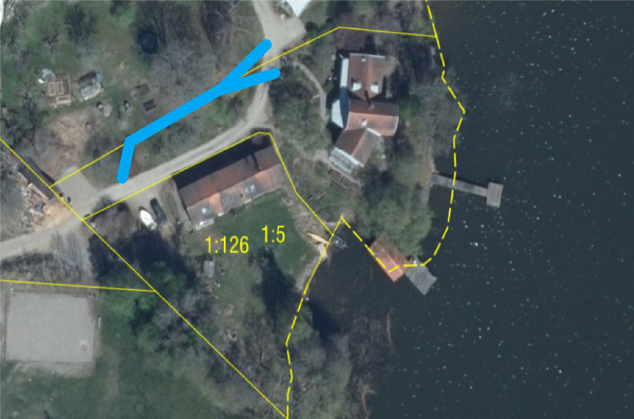

En annan lösning som jag har tänkt på men inte har presenterat för ägaren till 1:39 ännu, kunde vara den på bilden nedanför. Det skulle innebära att den gamla vägen delvis kunde tas bort av ägaren till 1:5.

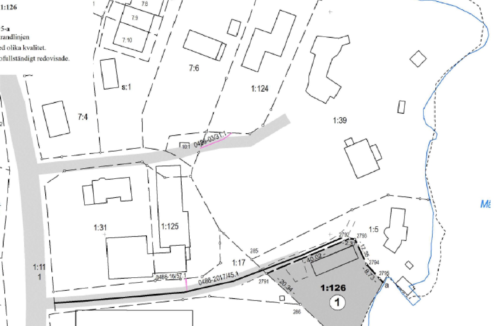

Den väg som är i bruk är ju den södra som 1:39 saknar rätt till.R Räknenisse skrev:
1:39 saknar servitut för utfart från avstyckningen enligt trådstart, så enligt den uppgiften så skulle frågan om utfart vara olöst idag.

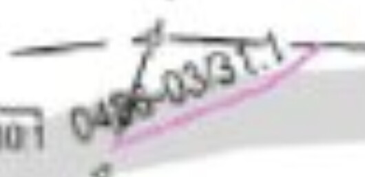

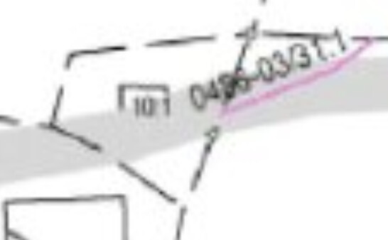

Men kartan visar en nordlig våg och något som ser ut som ett aktnummer hos Lantmäteriet. Kanske är 1:39 delägarfastighet i en GA? Eller belastas av en GA? Jag tänker på detta som är uppgivet vid den nordliga vägen:

Frågan om utfart är väl på inget sätt olöst då fastigheten gränsar till vägfastigheter som är i fastighetsägarens hand. Han har mycket goda möjligheter att nyttja utfart från fastigheten, bara inte över den fastighet ägs av det dödsbo där TS är dödsbodelägare.Claes Sörmland skrev:
Har 1:39 rätt att köra på hela fastigheten 1:11?Nötegårdsgubben skrev:
EDIT: Det står något om ägare till "norra vägen". Vad innebär det TS? Finns det även rätt till den vägens dragning och inte bara ägarskap av väganläggningen?
Jag förstår inte det juridiska utgångsläget. Det finns för lite info i tråden för att ge råd som är tillförlitliga. Det här är vad jag inte alls förstår i tråden:

Jag tolkar det som skrivs om vägen till norra huset respektive vägen till södra huset som att man har en infart (som underförstått är i bruk idag) där man kör för att komma till det ena av fastighetens hus.Claes Sörmland skrev:
Medan man efter (den relativt moderna) avstyckningen har valt att inte anlägga parkering/anslutningsväg alternativ gå några fler meter som behövs för att nyttja samma anslutningsväg till fastighetens båda hus.
TS talar om den aktuella (nedre) vägen som väg till 1:39s södra hus, inte som infart för fastighetens hela vägbehov.
