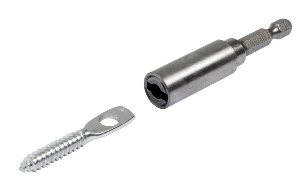

Jag behöver flytta några fästen till rören. De sitter med bladskruv och svep. Att få loss skruvarna går väl genom att snurra skruvmejsel eller snurra ut dem med tång, men hur skruvar man in dem igen?
Proffsen kan väl sällan stå och göra allt med en tång, de måste väl ha något fäste till skruvarna. Eller?
Sån här skruv menar jag: https://billigtvvs.se/ror-och-rorde...gning/retherm-kruge-bladskruv-5-2-mm-x-50-mm/

Förskruva med en 1mm tunnare skruv eller förborra sen kan man dra i den med en krok i skruvdragaren eller en spik krökt i 90 grader.
Edit, vill minnas att man kan dra dem med vanlig sexkantshylsa i rätt storlek.

Krilleman Krilleman skrev:
Bladskruv skruvas av "proffsen" med bladskruvshållare.
Fast det är få yrkesutövande rörisar som använder bladskruv än idag...
120:- här:

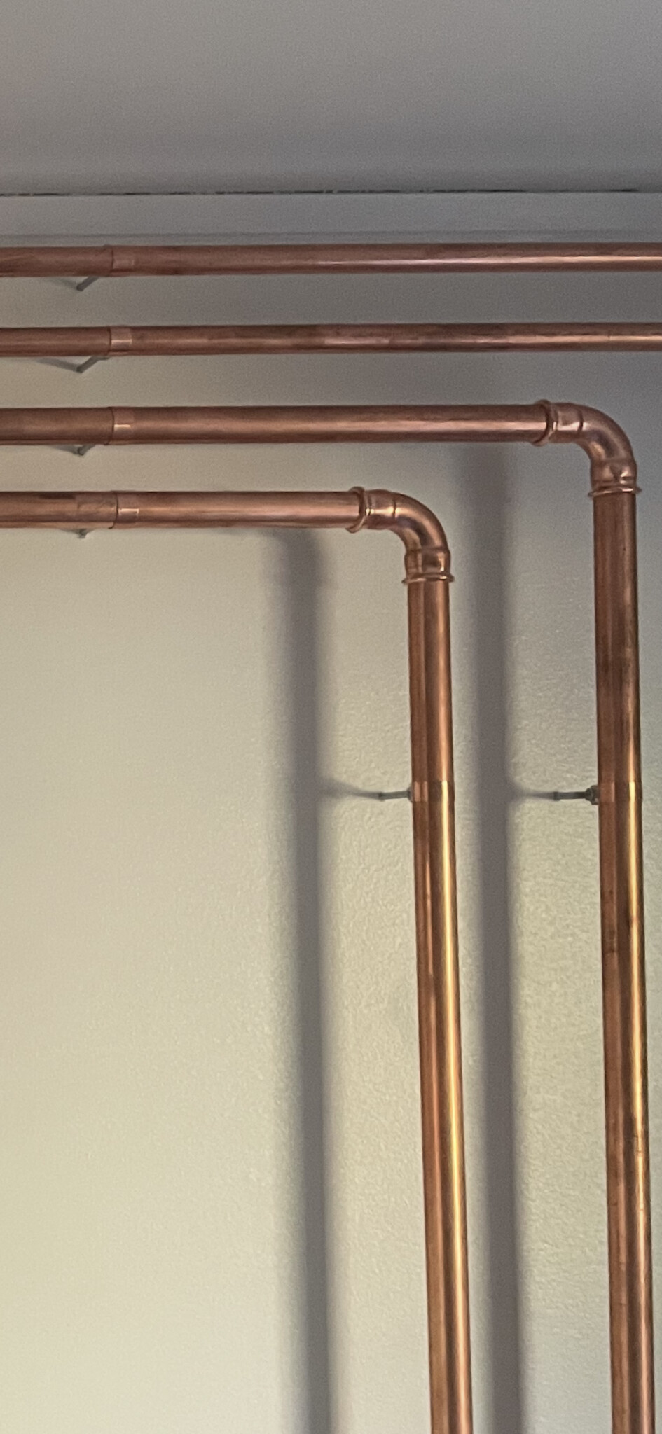

Finns det snyggare hållare för tex. kopparrör än dessa med bladskruv?
Ska det vara synlig installation så är detta det bästa rent estetiskt.
(Men inte hållfast i sidled)

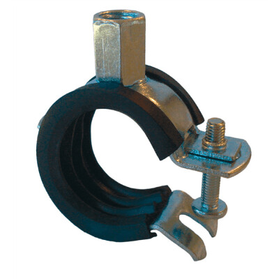

Annars blir det typen gummisvep i kombination med skruvstift.
Metallklammer med gummiinlägg och fästanordning för rörinstallation, diskuterad för estetisk synlig installation men anses instabil i sidled.

Jansson69
Personligen tycker jag tunna svep i koppar är mycket snyggare än de där bulkiga gummisvepen.
