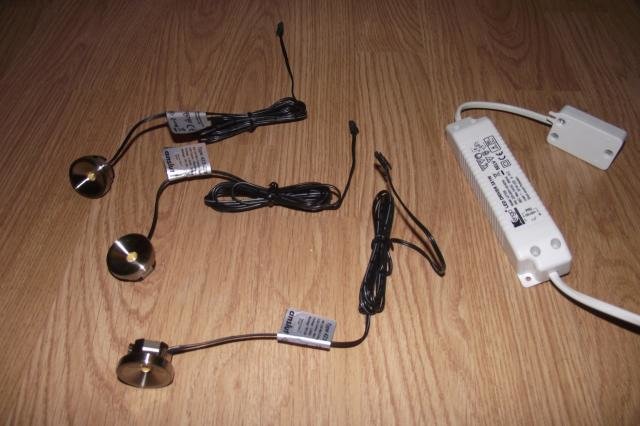

Behöver skarva en svart kabel ett par meter.
Kablen är i storlek som tunna högtalarkablar.
Spottarna ska sitta i fönstersmygen.
Ska jag bara köpa nån tunn kabel och skarva med sockerbit?
Eller har ni nåt bättre förslag.
Spottarna är 1W LED 12V.

Får kablarna skarvas då? Vad säger bruxet?
Är det en PWM-trafo så får inte kablarna vara längre än 2m.
Hur kommer kablarna att förläggas? Utanpåliggande eller infällt i rör/slang?
Då det är LED så finns inga stora strömmar att ta hänsyn till. RKUB i slang lär förekomma.
Kallas oftast fiskögon men tror dom heter 3M Scotchlok
