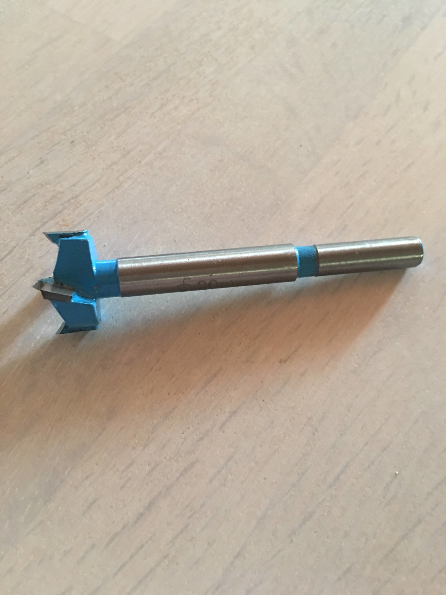

Fräsborr. Här är en av de första träffarna på google.

Ser ut som vanliga cylinderborr sånna ha ja många av. Dom bruka vara mer effektiva faktiskt än vanliga träborr. Vet dock inte hur lätt det är att fräsa hål i vinklar

Det är inte en vanlig cylinderborr. Titta närmare på bilderna.

Såg kanske lite annorlunda ut. Men bör ju gå med dessa med eller! Dock är är mina för korta

Kan varmt rekommendera cylinderborrr. Nästan som skära i smör. Minst Dubbelt så effektivt än centrumborr för mig iallafall

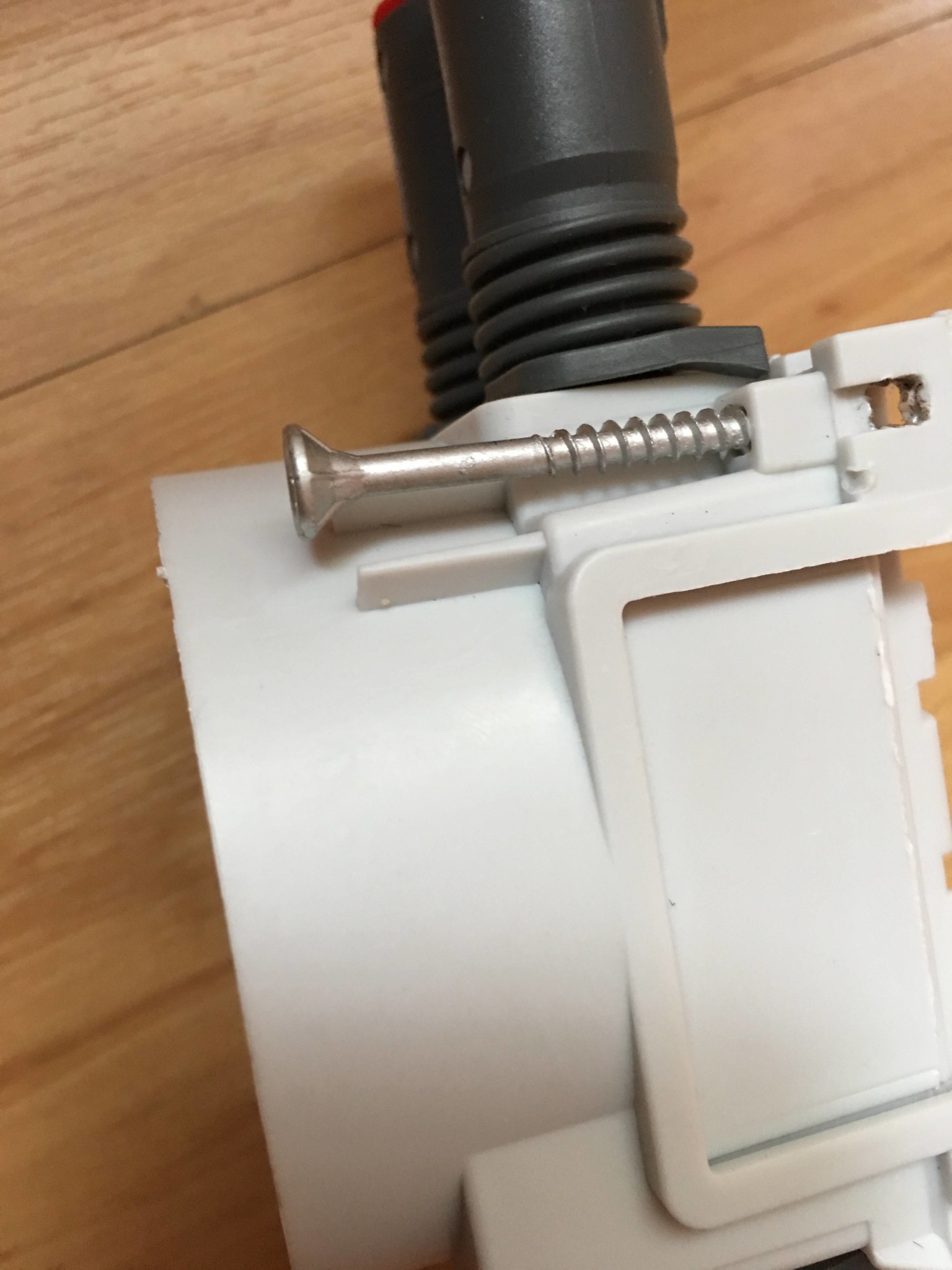

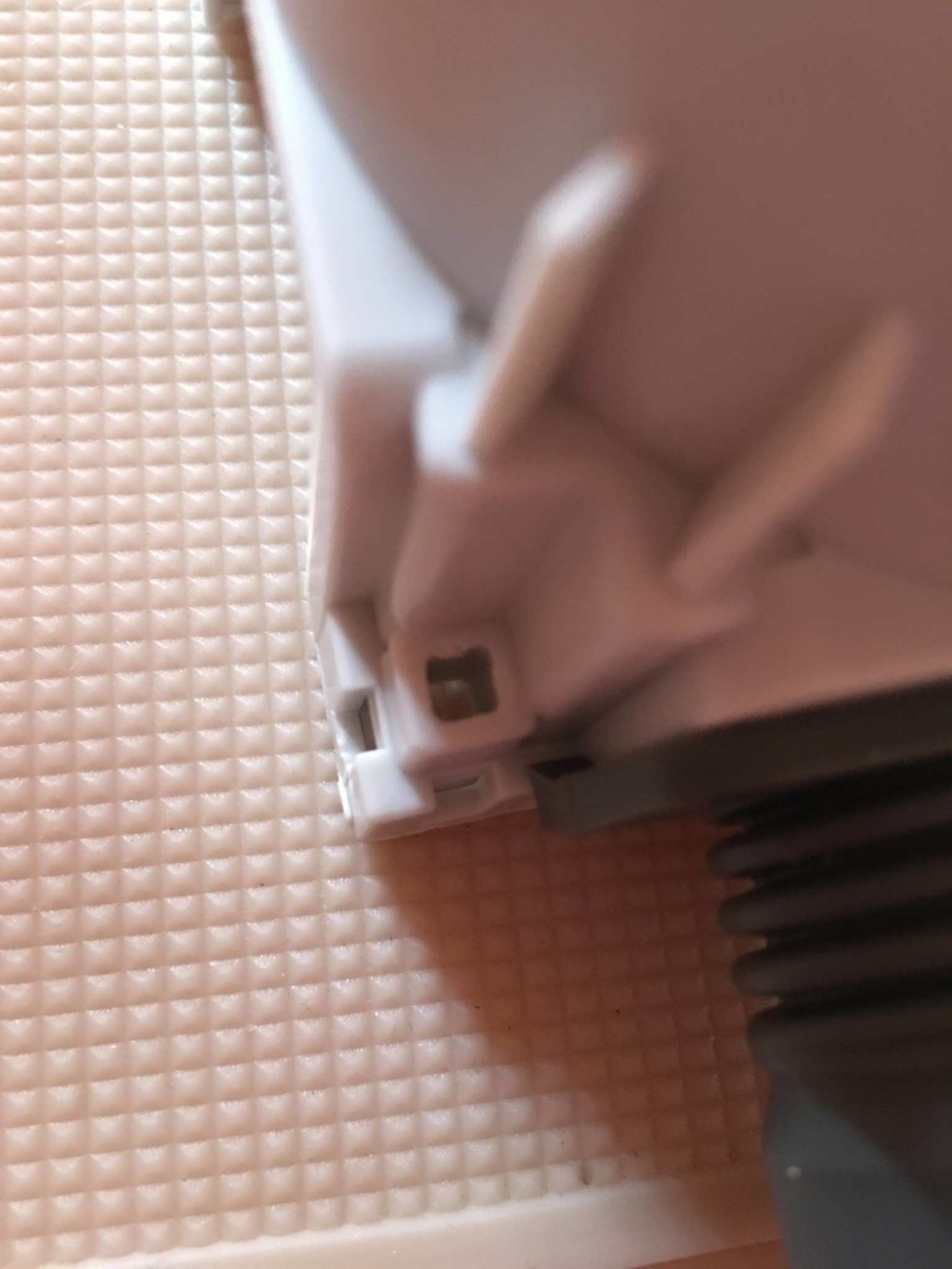

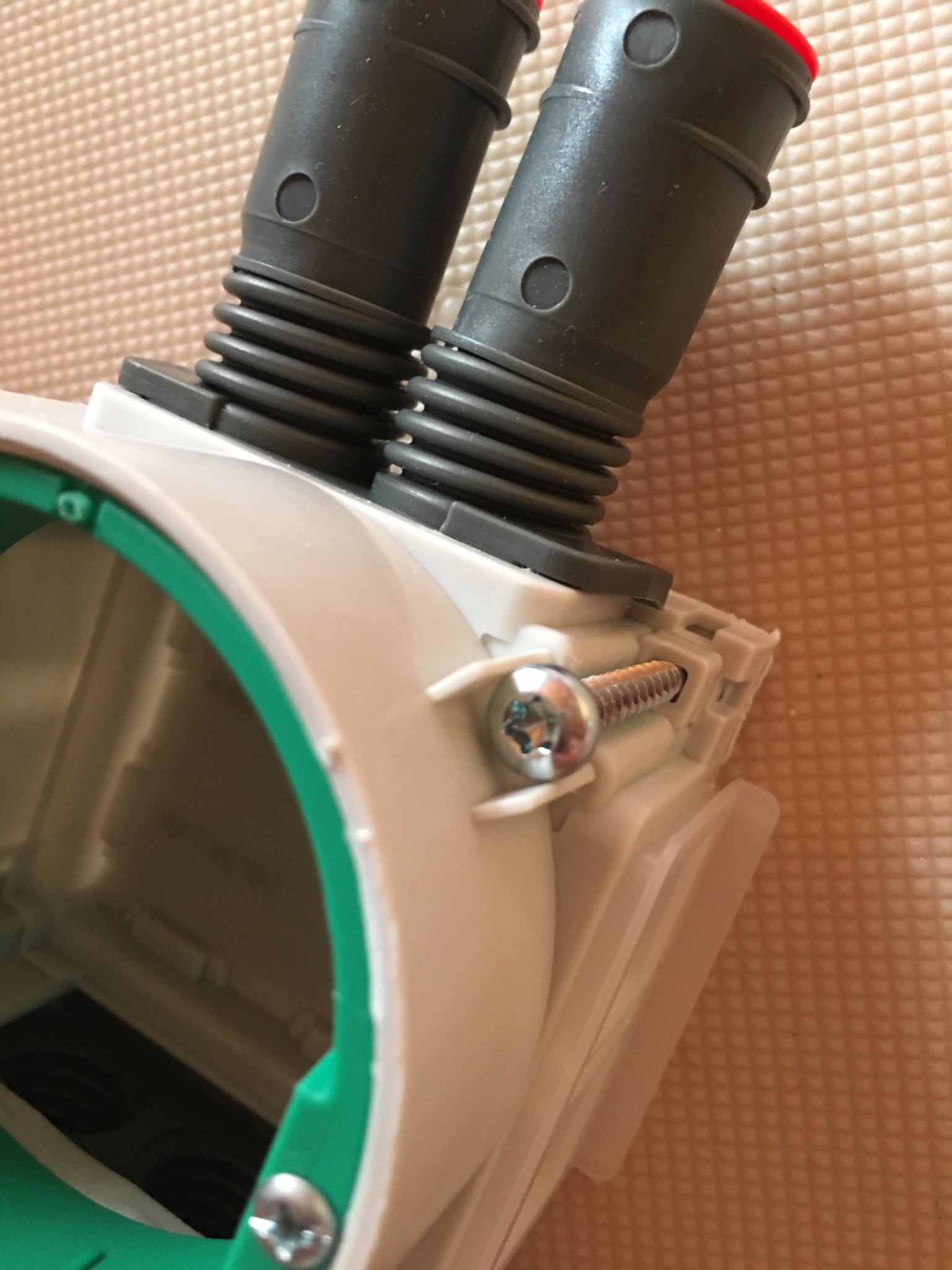

Vad fäster ni vp2 dosan om ni fäster den bakom regel eller liknande. Hitta ingen skruv hemma som är så liten. Provade med skruven på bild men då käkar gängorna upp endel på plasten så känns ej helt bra. Går det ta spik? Dåligt med plast men med en syl kanske det funkar. Vad säger ni proffs
  • Elektrisk VP2-dosa med skruv och skadad plast, omgiven av skyddsslangar.
  • Närbild av en vp2 dosa med en skruv nära plasten som ger intryck av skadad gänga.
Jag brukar ta 32mm gipsskruv och skruva lagom. När sedan skivan kommer på plats sitter ju dosan stumt mot skivan

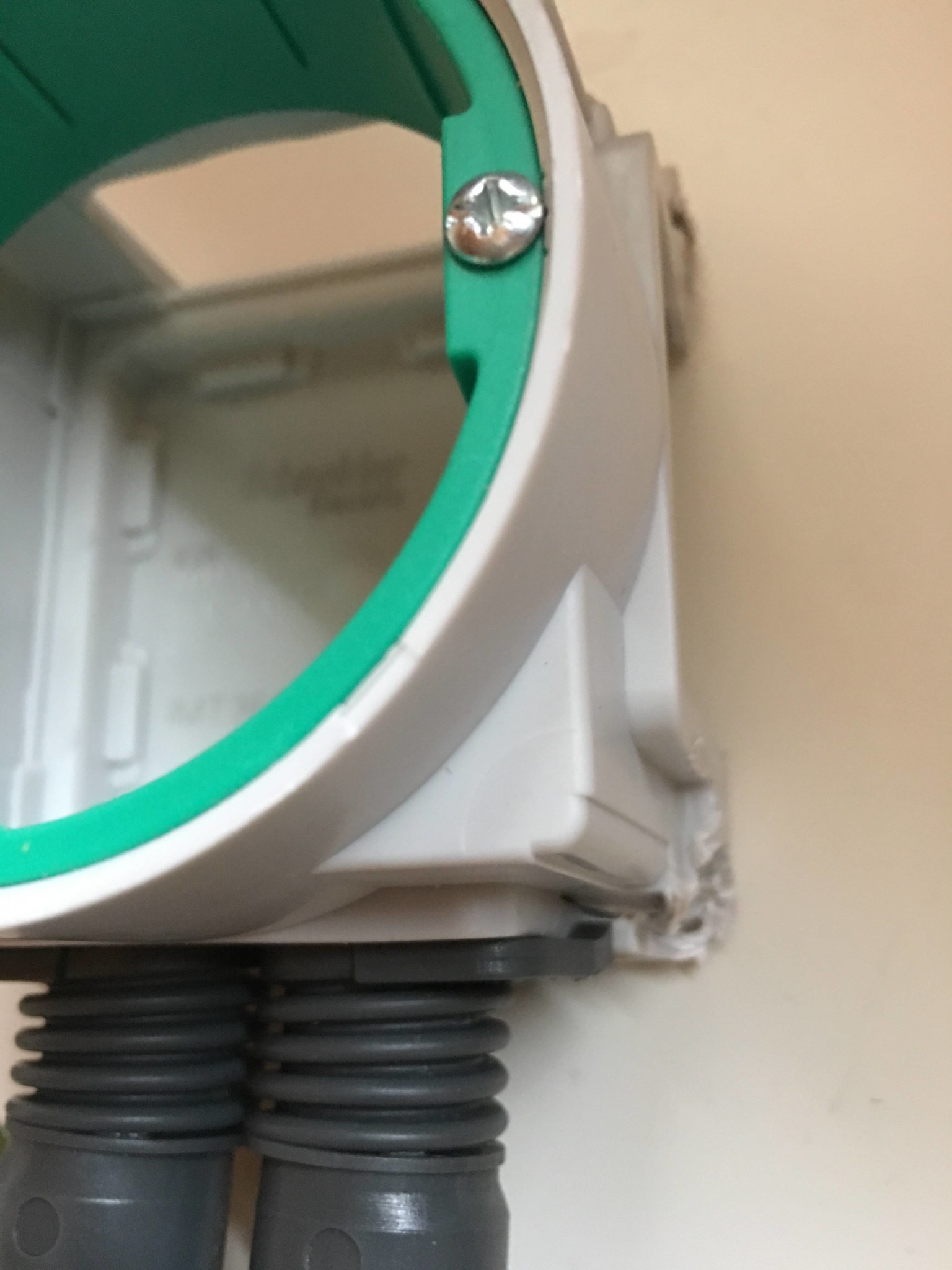

Ok gipsskiva brukar ju vara rejäla gängor på. Så såg ett hörn ut efter det blev mos! Tanken måste ju vara att skruva iomed man ej kan spika där. Man vill ju ha rätt kraftiga gängor också så det inte släpper. Furu är ju rätt mjukt. Provade nyss med en maskinskruv. Vilket funkade. Men gängorna är rätt klena så frågan är om det sitter i 50 år sen!

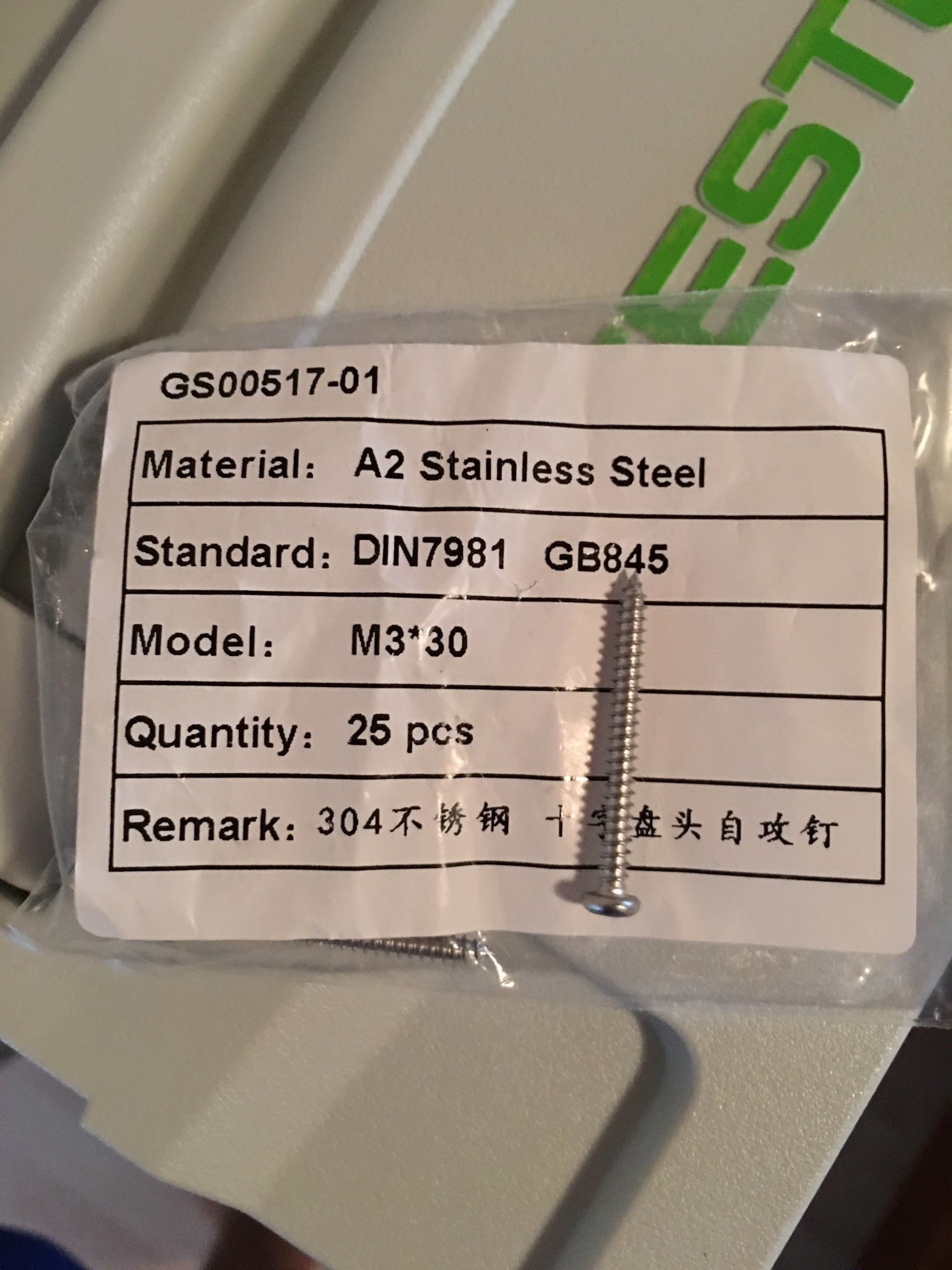

Provade med dessa. Men klena gängor

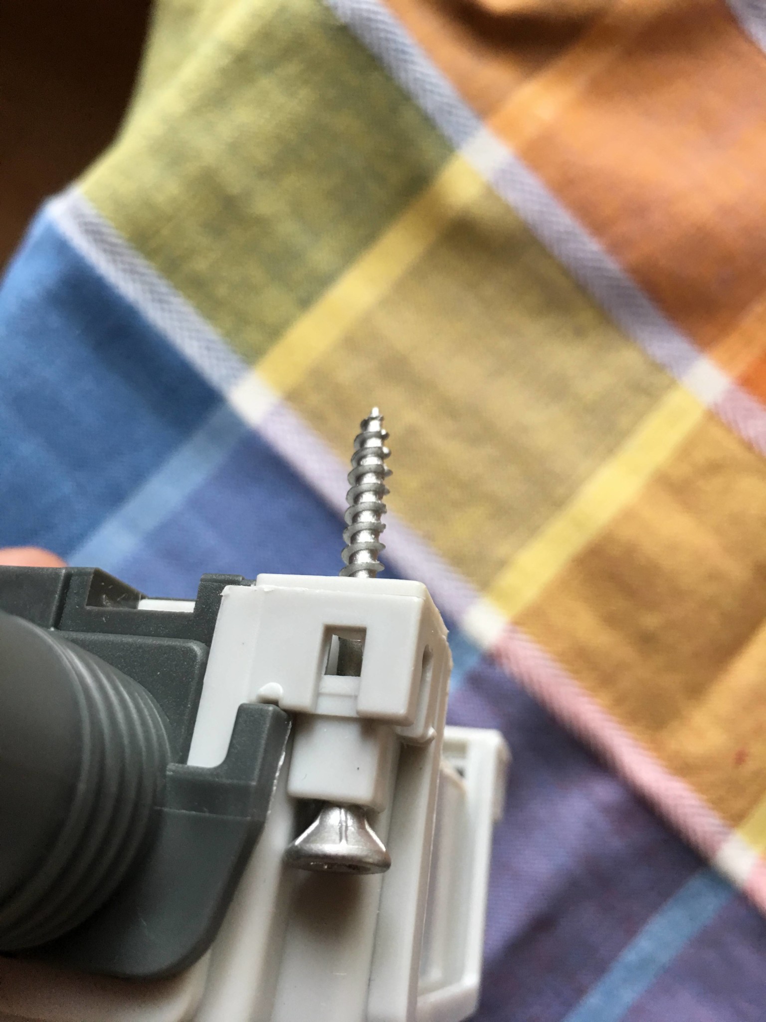

Hittade en som kan funka. Men såfall få man ej skruva ner hela då skallen inte är platt. Ska ja ta den

Skruven sitter snett då skallen bygger lite.

Är det inte läge att rådgöra med din elektriker om hur rör och dosor skall fästas?
Uffe A
Vulcan61
Just därför ja fråga här!
Staffans2000
Och det är helt fel.
Den elektriker som skall koppla in allt är också ansvarig för att rör mm är korrekt monterat. Eller tänkte du be forumet om hjälp med inkopplingen också?
