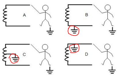

Jag är osäker på om du fått svar på frågan hur man egentligen skapar en jordanslutning? Den görs så här (inringat i rött), man dunkar ned ett jordspett (eller flera) och ansluter till valfri pol i transformatornC clippan skrev:
Det låter som att du har förstått att nollan och jorden egentligen är två olika saker, så jag beskriver jordningen så. I fallet B är det en "fasledare" som jordas. Det är kort o gott så jordanslutningen skapas. Det är samma för alla TN-system och TN-system är vad alla bostäder och liknande matas ned.
Jordningen har alltså ingenting med "nollan" att göra i transformatorn! I våra trefassystem så väljer vi att jorda nollan, men det skulle lika gärna kunna vara en fasledare som jordas. Mittpunkten eller nollpunkten i en transformator är ingenting annat än mittpunkt/nollpunkt gentemot de andra lindningarna, inte mot jord i någon form.
Detsamma gäller en generator, dvs man kan se bilden ovan som antingen en generator eller transformator. En generator skapar ingen jord. Däremot kan generatorn själv behöva skyddsjordas av det system som det matar, beroende på hur man valt att utföra systemjordningen.
Beroende på vilken slags pol som jordas så får den ledaren olika namn efter jordtaget, alltså inte bara PEN utan även PEM (fall C) och PEL (fall B och D) kan bli aktuellt.
Syftet med jordningen är inte att det ska gå någon ström i jorden, och den har ingenting med skyddsjordning att göra. Skyddsjordning av apparater behöver ingen jord och fungerar lika bra utan jord, men med en jord får vi en "större" skyddsjordsledare dvs fler fall där skyddsjordningens skydd kan lösa ut. Men jag hävdar att det inte finns några funktionella eller säkerhetsmässiga fördelar i ett litet system med att skapa en jord. Skälen till jordning kommer från högspänningssidan och från storleken på nätet.
