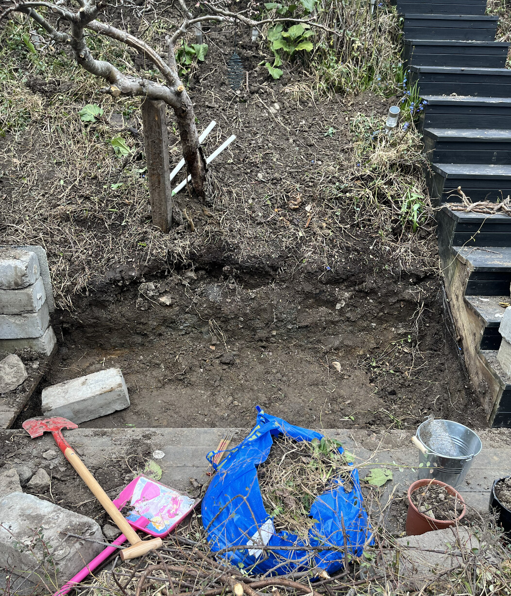

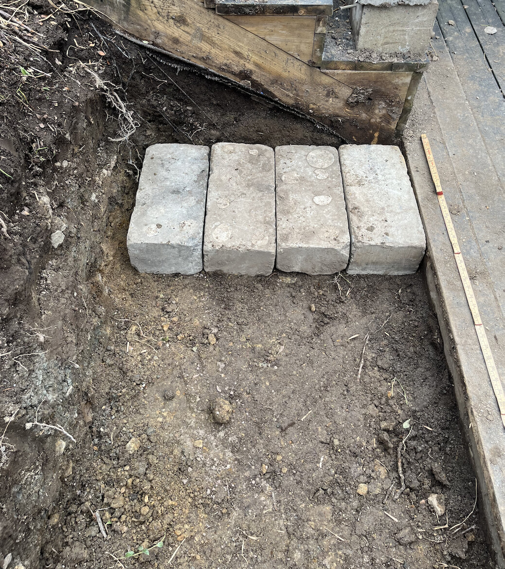

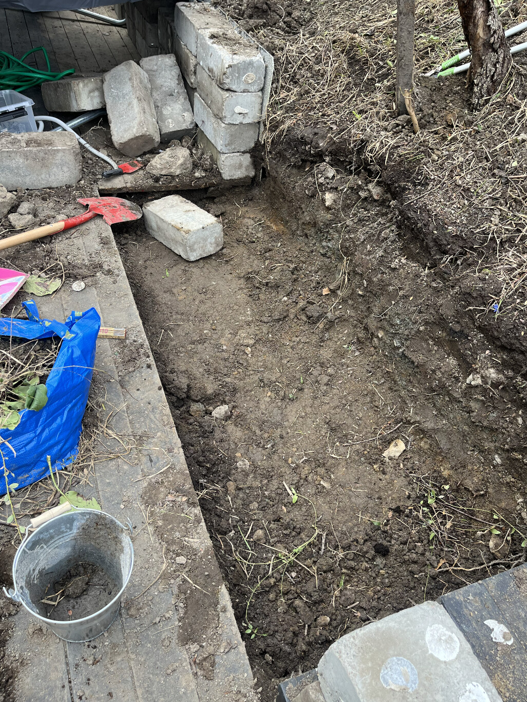

"Vi" har Grävt ur en nersjunken mur på vår uteplats för att frigöra yta till en lekstuga. Vi står nu med ett hål på ca 220x70cm (LxB) som vi vill få i samma höjd som altanen så att vi kan ha en lekstuga där. Lekstugan kommer således stå med sina första 50 cm på altan och resten på det nya underlaget.
Nu undrar jag hur jag ska fylla igen detta så att stugan inte lutar bakåt efter en sommar. Värt att veta är att vi räknar med att barnen är trötta på den om 4-5 år och då kanske vi vill ha ett trädgårdsland på den ytan istället och vill därför inte utöka altanen eller gjuta.
Förutsättningar:
* Jorden är relativt porös efter ett spadtag och har inslag av (spräng)stenar och grå lera. En större del av ytan har berg eller i alla fall ett bergblock precis under sig.
* Ytan ligger intill ett stup från en slänt ovanför. Där tänkte vi sätta en skiva av något slag så att inte lekstugan står rakt mot jorden.
* Lekstugan har inget golv
Vi tänkte för enkelhetens skull återanvända murstenarna som ni ser på bilden. Vad tror ni om denna process?
1. Platta ut hela ytan och se till att jag har 18 cm djup överallt
2. Markduk
3. Stenmjöl 1cm
3. Placera ut stenar (15 cm höga)
4. Ett lager stenmjöl på och i stenarnas mellanrum (1 cm högt)
5. Vattenfast Plywoodskiva 1cm hög.
Keep in mind att vi inte är perfektionister eller behöver ha en lösning som håller i tio år.
