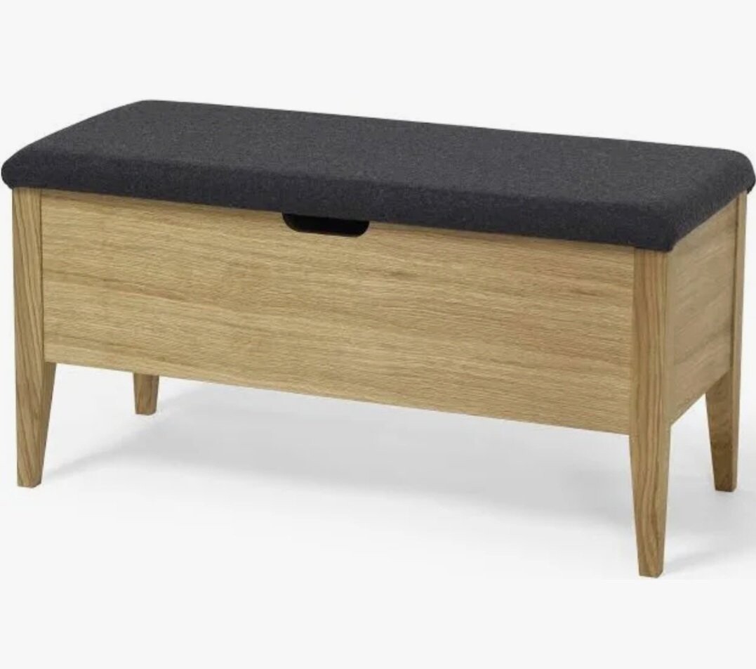

Ok, sry för lång bakgrund. Vi behöver en hallmöbel för förvaring. Något i stil med en "klinte hallbänk" hade jag tänkt mig. Min fråga till er är hur ni hade gjort fogarna med begränsad erfarenhet och verktyg. Måste jag köpa en handöverfräs för att få till det där så det blir rakt och stabilt? Eller hur hade ni gjort i min situation.

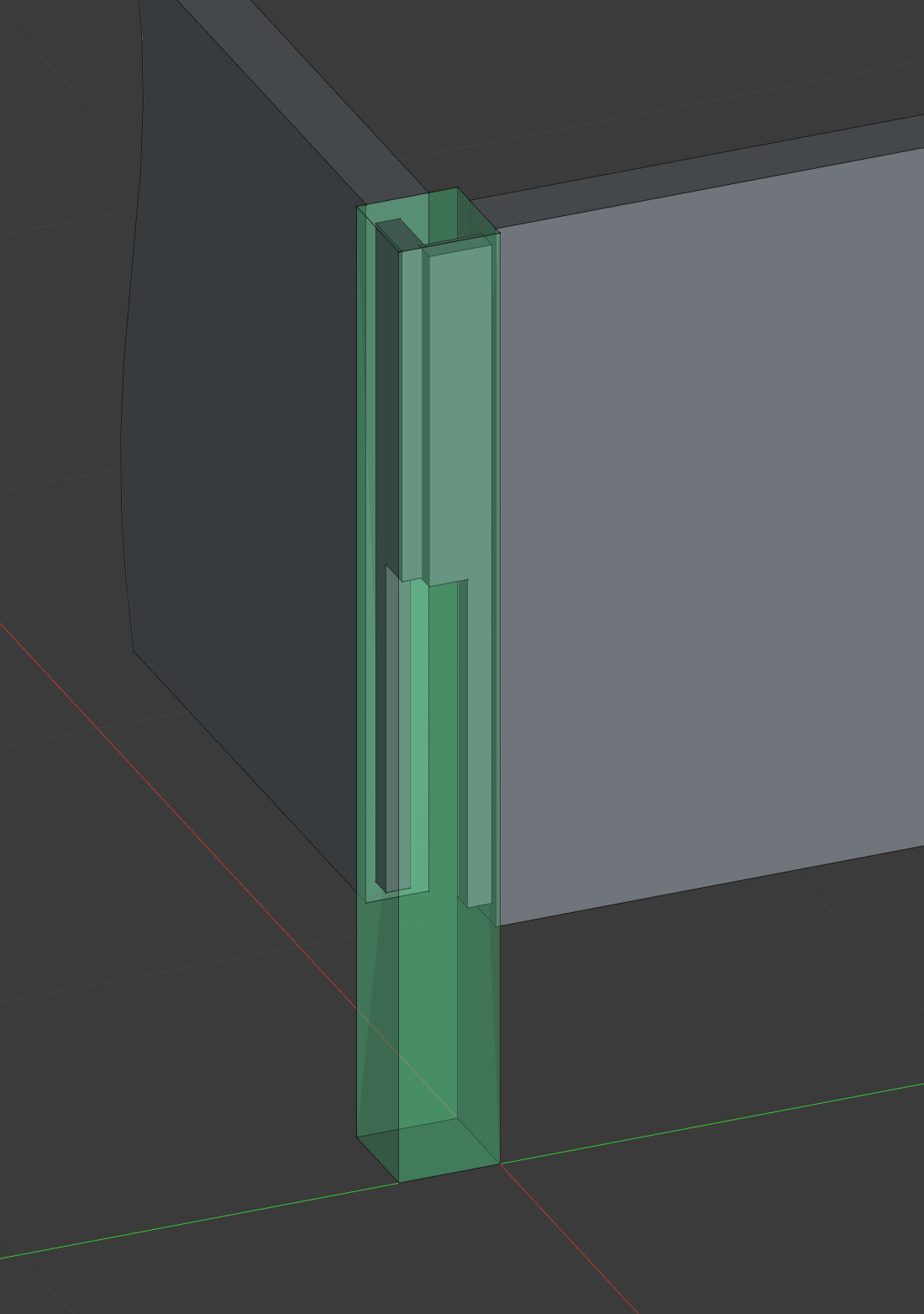

Jag hade funderat på hur jag ville göra fogarna och sen vilka verktyg jag har och utgått från det.
I ditt fall skulle jag nog använda en kombination av cirkelsåg, borrmaskin och stämjärn men det beror som sagt på hur du avser att foga ihop hörnen.

En möjlighet vore en avlång tapp och fjäder, något i stil med:
Notera att spåret för fjädern (nedtill) ska vara lite längre än fjädern. Kan fixas med stämjärn och handsåg eller en massa olika uppsättningar maskiner.
