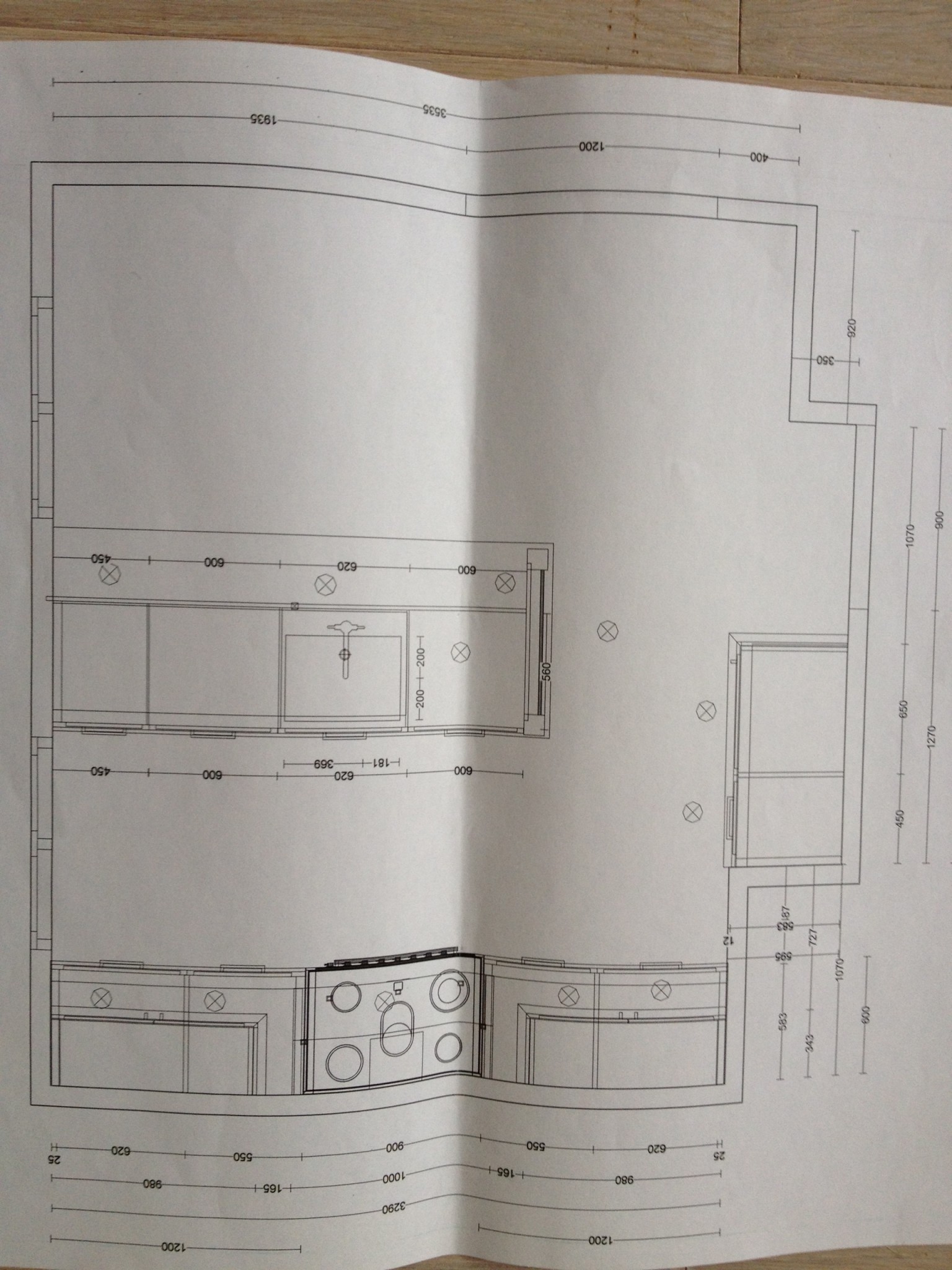

Vi skall renovera köket och planlösningen kommer att se ut som följer:
Över spisen kommer det att sittta en fläkt (90 cm bred) med halogenspotlights:
Över köksön hade vi tänkt sätta upp den här (den är 120 cm lång, 15 cm bred och 40 cm hög).
Vi funderar på att sätta in spotlights i de två altandörrarna- är det en dum idé?
Vi skall givetvis ha belysning under de två överskåpen och jag antar att det blir någon form av LED-belysning.
Tror ni att vi klarar vi oss med detta eller bör vi även låta fälla in spotlights i taket och i så fall är det någon speciell sort (LED) som ni kan rekommendera och hur många bör vi i så fall ha och var skall de sitta?
Jag vet inte om de runda ringarna med ett kryss i på ritningen på något sätt skall symbolisera belysning men jag tycker i så fall att placeringen ser lite märklig ut.
