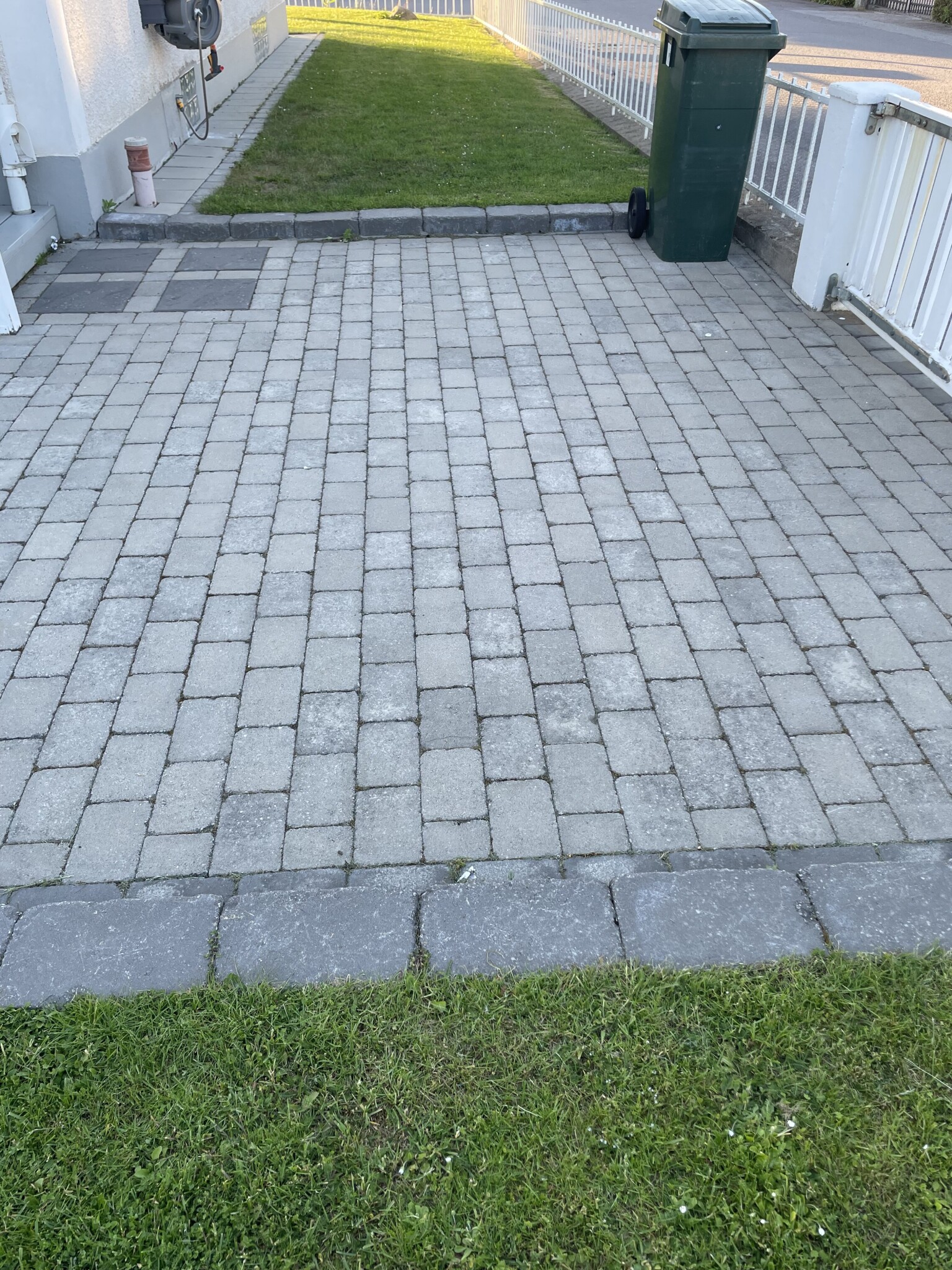

Hej! Ska till och installera min Automower 450x här hemma. Har ni några idéer hur jag ska göra vid övergången här? Ta bort kantstenen helt och plana ut med lite jord? Snedkapa stenen så det blir som en ramp? Jag tänker att jag kanske inte är den första som ska dra slinga över en sådan gång så kom gärna med era idéer och förslag. Helst så bra som möjligt med minsta möjliga åverkan 👍

Jag lyftande stenar, la kabeln under och skapade en ca80cm bred korridor. Tog bort kantstenarna till korridoren och lät gräset växa ner där. Funkar jättebra.
