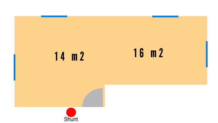

Kommer att lägga spårskivor för 16mm vattenburen golvvärmeslang i köket/matsalen inom några dagar. Har aldrig gjort det tidigare så behöver lite input över hur slangen skall dras. Kök/matsal ser ut enligt bilden nedan (köket 14 m2 och matsalen 16m2) där shunten kommer stå på andra sidan väggen vid ingången till köket.
Enligt leverantören av golvvärmeprodukterna bör varje slinga täcka max 16 m2 vilket gör att jag kommer att dra två separata slingor: en i köksdelen och en i matsalsdelen. Bägge måste ju dock börja och sluta vid samma punkt, dvs vid shunten. Bjälklaget under löper från långsida till långsida så spåren på skivorna kommer löpa från vänster till höger i bilden.
Frågan är alltså, hur drar jag slingorna på bästa sätt? Bästa vore om nån orkade rita ut ett förslag på bilden.

Det går inte att flytta på shunten?
Kan du lägga slangen i rör under bjälklaget och borra upp den i vänstra hörnet och få en start där det passar bättre?
Samma går att göra för slutet om du hamnar på fel ställe!

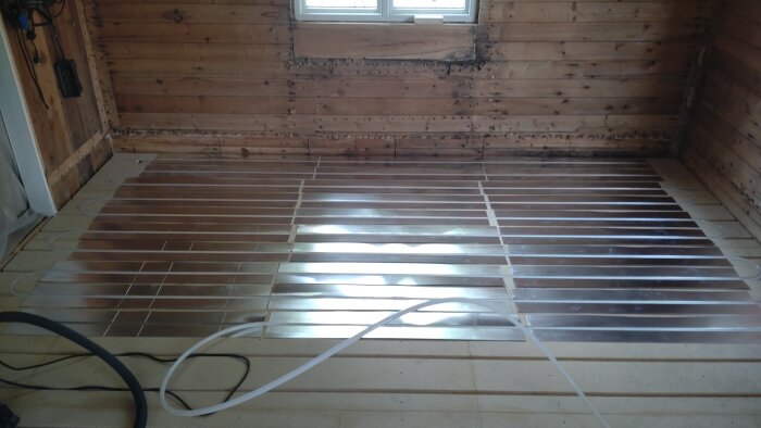

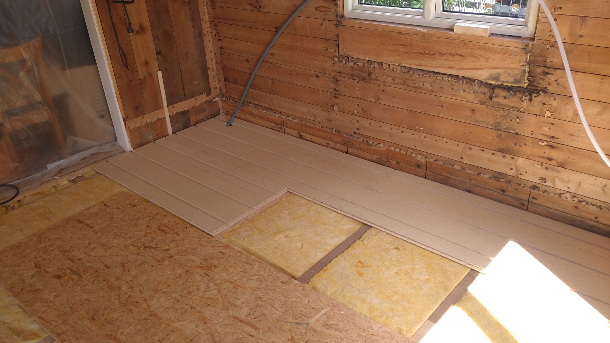

Se bild från när jag renoverade hemma

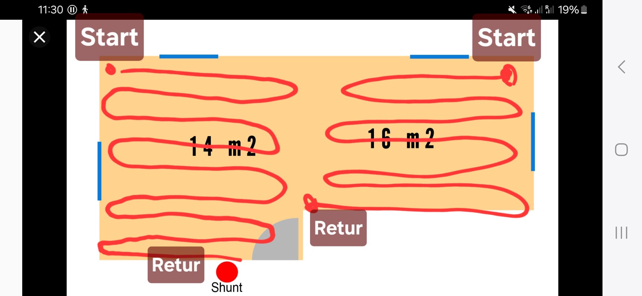

Så kan jag nog göra. Är grejen att man vill ha turen med start i ena hörnet och returen som avslut vid shunten? Eller tvärt om?J John Karlsson skrev:
Skulle den här lösningen vara bra? Då drar jag alltså två tomslang från shunten genom bjälklaget till vardera bortre hörn. Där startar så slingan sin väg genom rummet. När den kommer till vägs ände leds den via en annan tomslang tillbaka till shuntens retur.
Ungefär sådär var det jag tänkte, en bra sak att komma ihåg är att man gärna vill ha början av slingan vid en yttervägg/fönster när vattnet är som varmast.
(kom ihåg att jag bara är en glad amatör på internet som satt i väldigt liknande situation för några år sen
Stort tack för input. Ok, ja den första delen av slingan hamnar ju vid ett fönster i bägge ändarna av rummet. Sen ligger det andra fönstret lite längre bort men åtminstone inte vid slingans kallaste del.J John Karlsson skrev:
Jo på golvvärme är jag ju också en fullfjädrad amatör, men har det funkat bra hos dig skall det väl göra det hos mig också tänker jag 😊

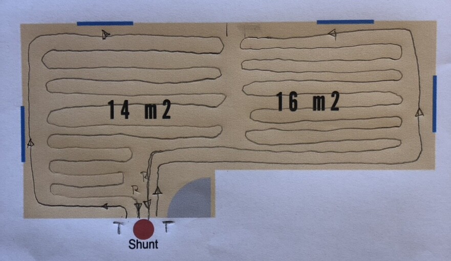

Jo det är så jag dragit, förutom att tur -och retursträckan går under golvet för att slippa fräsa separata tur/retursträckor i spånskivorna. La upp en bild lite högre upp i tråden som jag sedan omsatte i praktiken.I Ingvar 58 skrev:
Det funkar säkert utmärkt. Annars kan man ju tänka som så att all slang ger värme, även om det är en 'transportsträcka' till ett annat rum.lärjungen skrev:
När man lägger golvvärme i ett helt hus så ligger ju alla slingor uppepå isoleringen.
Jo alltså jag menar inte att tur/retur löper nere i källaren utan under golvspånet. Och nu blev det ju inte direkt mindre värmeslang ovanpå golvet ändå. Hade jag fräst transportsträckan på spånet hade ju slingorna fått svänga tidigare för att ge plats åt transporten, så det hade väl blivit plus/minus noll tänker jag.I Ingvar 58 skrev:
