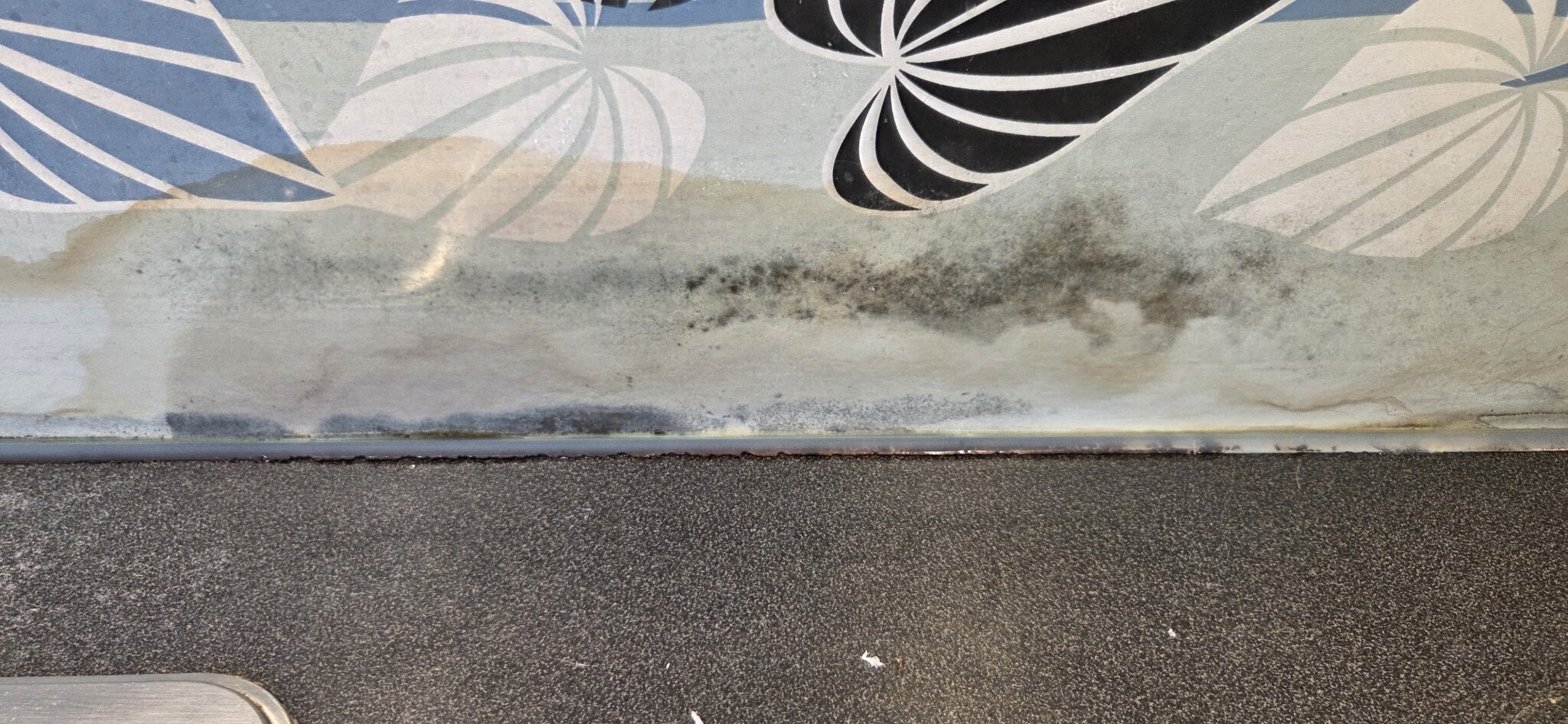

Hyr bostad där köket ser ut såhär. Stänkskydd i kök utgörs av glasskiva med tapet bakom. Fogen är inte längre tät samt saknas bakom blandare. Silverfiskar kryper in under fogen etc.
Min spontana gissning är att det är mögel på väggen.
Vad tänker ni? Skadligt eller en fråga om estetik?
  • Fuktskadad köksvägg med mögelliknande fläckar bakom en glasskiva ovanför diskbänken, dåligt tätad fog, mönstrad tapet synlig.
  • Close-up av köksblandare och stänkskydd med färgglad bladmönster. Mörka märken syns längs underkanten av glasskivan.
  • Fogar kring köksbänkens glasskiva med missfärgningar och tecken på fuktskador. Fogen är delvis borta vid blandaren.
Troligtvis mikrobiell påväxt, bör åtgärdas. Risk att det finns skador längre ner bakom skåpet med. Har du haft någon kontakt med din hyresvärd?

Vad säger hyresvärden? Om fogen tätas är det lilla möglet instängt och kan inte ta sig ut i luften, men det ser ju tråkigt ut.
Om hyresvärden inte bryr sig skulle jag nog fixa det själv genom att lossa glasskivorna (förutsatt att de bara sitter med mjukfog i kanterna), tvätta rent och tapetsera om, sen sätta tillbaka och vara noga med att fogen blir tät.

Glömde tillägga: hyr privat utan besittningsrätt och köket såg ut såhär vid inflytt. Kan alltså inte ta ner glasskivan och åtgärda själv.
