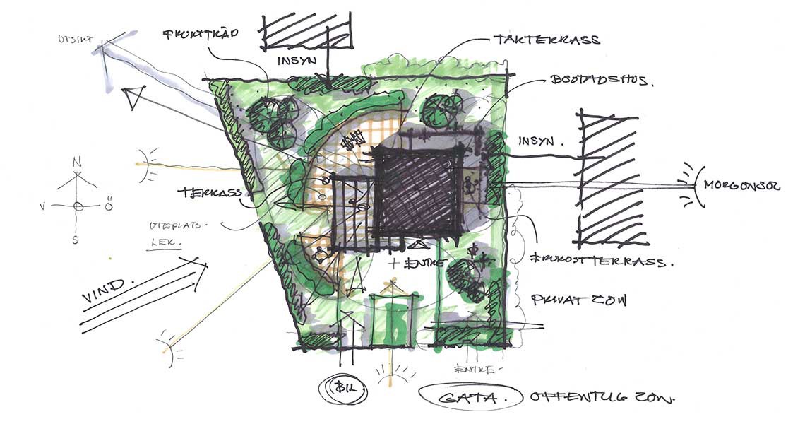

Jag tycker att ni ska göra en enkel tomtplaneringskarta, liknande den jag klistrat in nedan. Där markerar ni in vart det finns utsikt, vind, sol, insyn mm sen funderar ni ut vad ni vill plocka upp i ert hus. Tex har ni havet i NÖ riktning, men ert valda hus har inte planerats för den utsikten på något sätt. NÖ är en dålig solriktning men ni borde kunna få in en balkong (bra med lite höjd med tanke på framtida grannar) och lite fönster från allrummet på övre plan mot den utsikten. Om ni tvunget skall ha ett dubbelgarage så gillar jag den indragna varianten. Alltid skönt med naturliga hörn på en byggnad, där brukar det bli vindskyddat och skönt tidigit på våren, om man placerat det i en solig riktning.
Det känns som att ni valt hus först som ni försöker få in på tomten vilket är ett klassiskt misstag. Se i stället till tomtens kvaliteter och försök hitta ett hus anpassat för det istället. Er uteplats ser dessutom ut att hamna i NV och det är inte att rekomendera. Jag tycker inte huset är lämpligt för platsen
Vi bokade tomten innan vi började kika på planritning och husmodell och har försökt att anpassa huset efter tomten.. Är vi helt fel ute med huset på denna tomt? Bestämde i tidigt skede att vi vill ha 2 våningar (dels för att ta vara på utsikten från övervåningen) samt integrerat garage. Sedan började vi kika på placering av ett hus och fastnade för alternativ 1. Sedan fick vi veta att det eventuellt kommer fler tomter om något år mot VN, vilket betyder att vår baksida blir mot någon granne, dock minst 100m till grannen (muntligt avtal). Därför började vi kika om vi ska vända på huset (alternativ 2).
Det svåra är att vi vill ta vara på utsikten å mycket som möjligt. Vi har en liten utsikt från V till O från tomten, men vill samtligt ha uteplats mot söder då vi gillar att vara ute mycket. Gärna nära till kök eller matplats.
