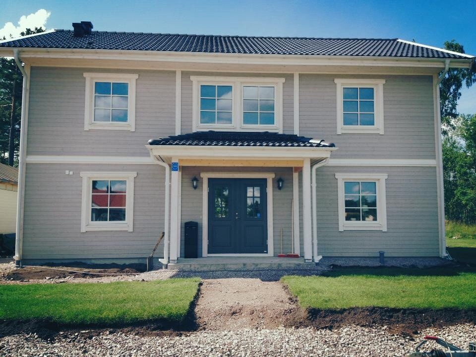

Vi bor i det här nybyggda huset (som sedan bilden togs har målats vitt). Vår framsida ska fixas till och vi skulle vara tacksamma för lite förslag på hur vi kan göra. Vi vill gärna ha lite "klassisk stil". Det som finns är två svarta urnor på var sida om dörren och ett äppelträd till höger utanför bild. I rabatterna på sidorna om verandan har vi planterat vårlökar (lila tulpaner, vita krokus och kungsängsliljor) samt perenner (fuschia, alunrot och stjärnflocka) men där vill vi gärna fylla på med mer så det blommar något från tidig vår till höst. Gången upp till huset (och en garageuppfart till vänster) ska beläggas med något, sen ska det vara någon kantsten el dylikt och så en stödmur ut mot gatan. Till sist nån typ av häck (el staket? Vi kan inte bestämma oss!). Fritt fram för alla förslag, både vg ovanstående samt andra idéer. Tänk "klassiskt" bara!

Häck: bukettapel (för blom och höstfärger) Eller vitt staket med buskar som väller ut mellan om ni vill ha mer romantiskt klassiskt. Är det skugga någon tid på dygnet kan man köra hortensior, annars rosor.
Vet inte vad det är för solläge längs huset, troligen skuggigare på ena sidan? Kanske dvärgsyréner (Palibin, med eller utan stam) eller pioner som bas, höstanemoner för höstflor. Alunrot funkar inte så bra som varken marktäckare eller kantväxt, den vill på "krypa upp" och måste delas och tjaffsas med i längden. Kanske en näva, som spansknäva eller mongolisk som kantväxt? Eller daglilja, det är tidlöst. Jag skulle nog ha tänkt in vintergrönt, kanske idegransklot (istället för dvärgsyrenerna) eller lagerhägg (om det är skuggigare).
Kanske kan man leda upp någon klematis på husväggen? Eller ställa vita höga fyrkantiga klättertorn i rabatten. (ger även vinterform)
Fuchsia är inte perenn, du måste mena något annat.
Tänk på balansen mot husfasaden, sätt gärna ett stort träd (med vårblom och höstfärg och vacker stam för vintervärde) mot parkeringen, dvs i den vy som man möter huset. Inga träd i gräsmatta, tänk på det med äppelträdet, håll undan.
