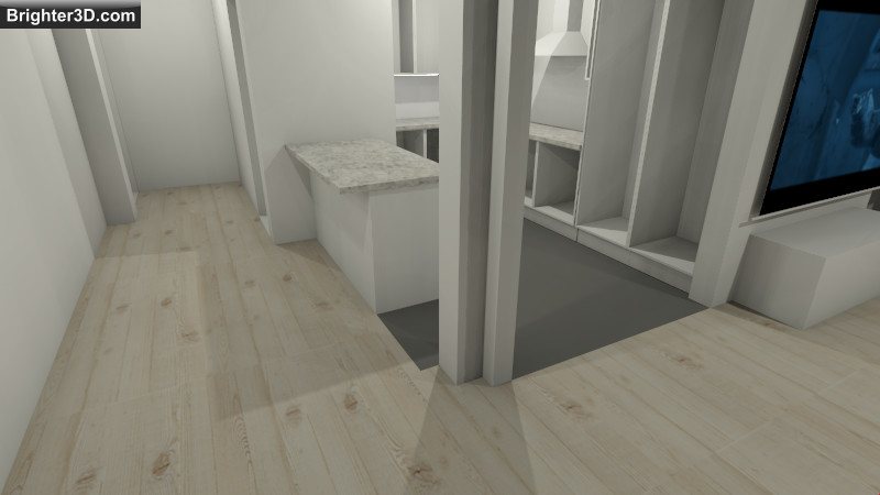

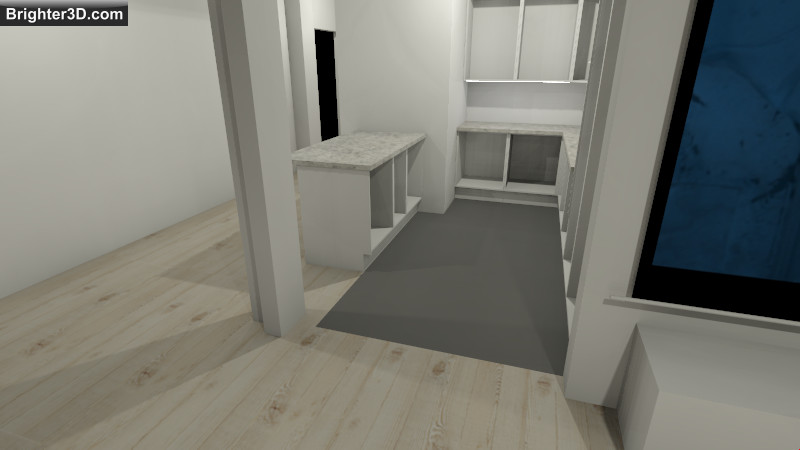

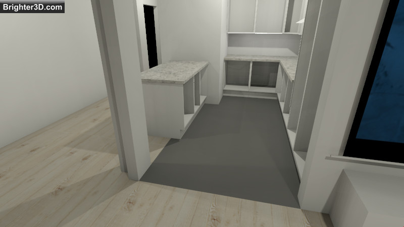

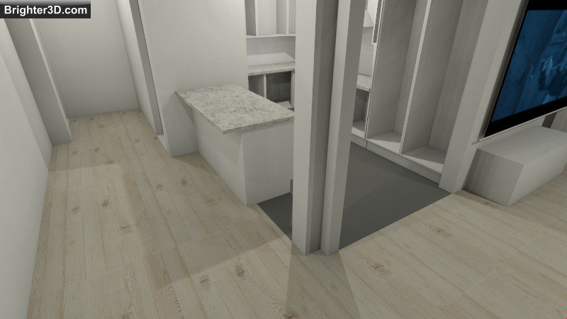

Vi funderar på att ha natursten i köket, det är öppen planlösning så inget naturlig avgränsning mellan furugolvet och sten.
Finns lite olika sätt att göra det
Enbart arbetsytan
Fram till pelarväggen börjar
Där pelarväggen slutar
Slutar där bardisken slutar
Andra förslag?
Sedan undrar jag hur man ska låta övergången mellan furu och sten vara, bara lite fogmasa eller list etc?

Hmm, du kanske har rätt daniel, jag fick även feedbacken att den där bara arbetsytan är täckt ser ut som en mattaDanielF skrev:
Vi har Terracotta idag vilket iof är lera och antagligen upplevs lite mjukare än sten men vi har inga problem med den iaf.meckis skrev:
Skulle gärna vilja ha tips på ur jag ska lösa skarven mellan golven, de är vanliga metalbläcken tycker jag är svinfula

3 eller 4 plus mjukfog.

Håller också på alternativet där pelarväggen slutar.

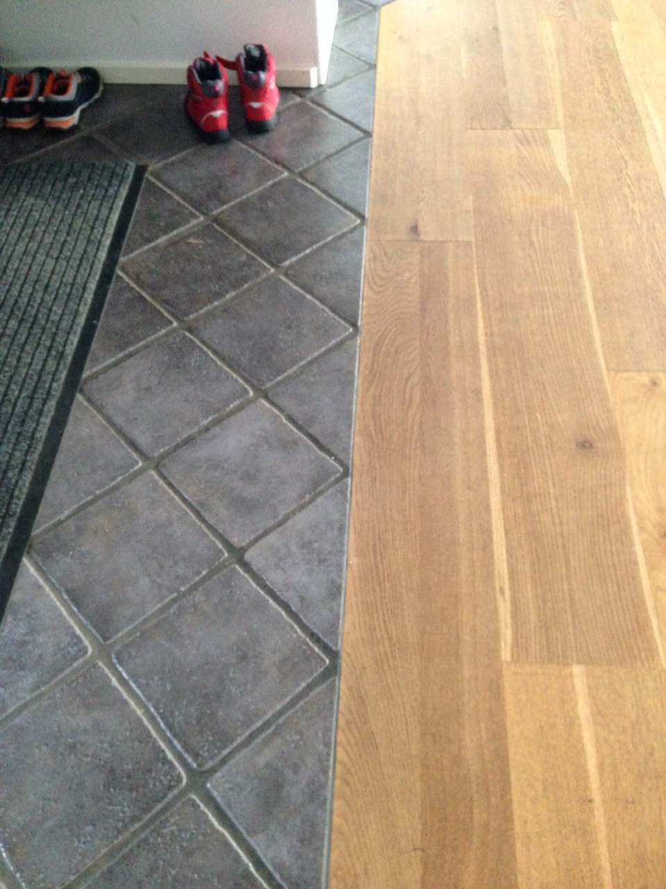

Angående övergången så hade vi precis samma problem, men misslyckades. Man vill ju ha så osynlig övergång mellan materialen som möjligt, därför lägger man trägolvet först och skaffar sedan en duktig plattsättare som kan lägga stenplattan tätt intill så att ingen fog eller list behövs. Det hade de gjort i en lägenhet på Bo01 och det var skitsnyggt. Upptäckte vi för sent och sitter här med en ful list.

Googlat på det men hittar inge bilder :/ (När det gäller mjukfog menar jag)
Det finns ett till alternativ jag inte ritat, att golvet går ut hela vägen till garderobsväggens slut (Väggen som möter bardisken).

Synd att jag inte tog en bild, men jag kan intyga att det är bästa alternativet. Plattsättaren har säkert gjort det förut. Säg att han lägger plattan kloss inpå träplankan och att du inte vill ha någon fog. Det kommer säkert att vara lite mer tidskrävande för honom/henne, så det kostar väl lite mer.
Håller fortfarande på alternativet där pelarväggen slutar, det var snyggt.

Pappa som ska lägga det faktiskt, kosta gratis.
Han kakla vårt gamla badrum och shit vad den gubben kan lägga rak och tight klinker
Ska lägga upp två till alternativ ikväll när jag kommer hem från jobbet, en där golvet slutar vid garderobsväggen som sagt och en som liknar alt 3 (Där pelarväggen slutar) men man slutar där pelaren börjar istället
