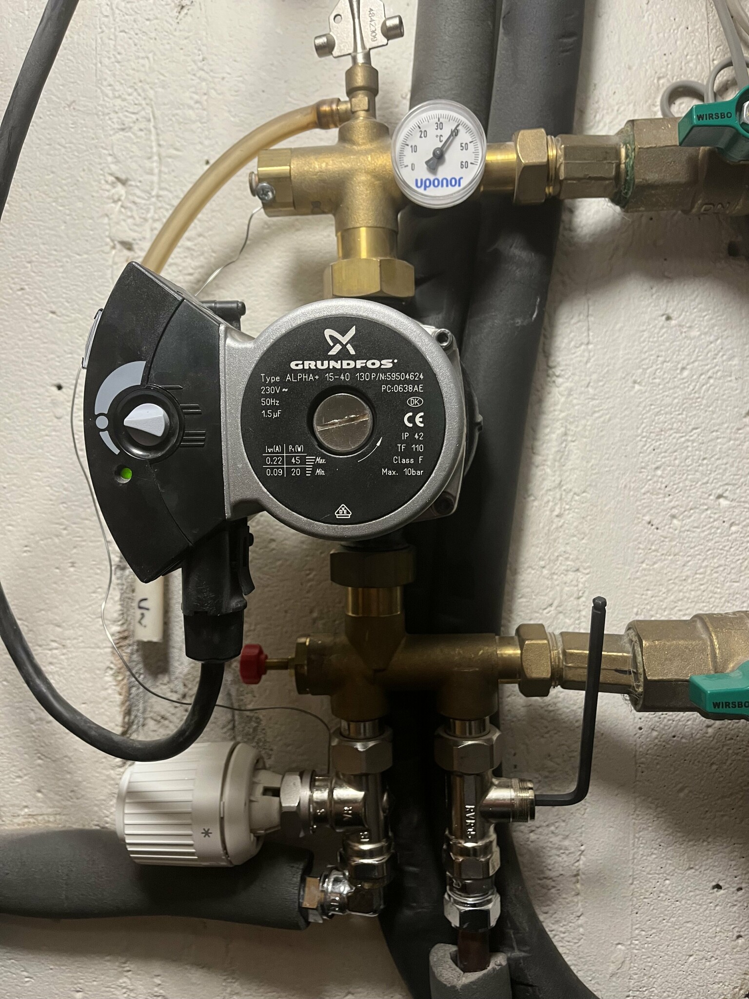

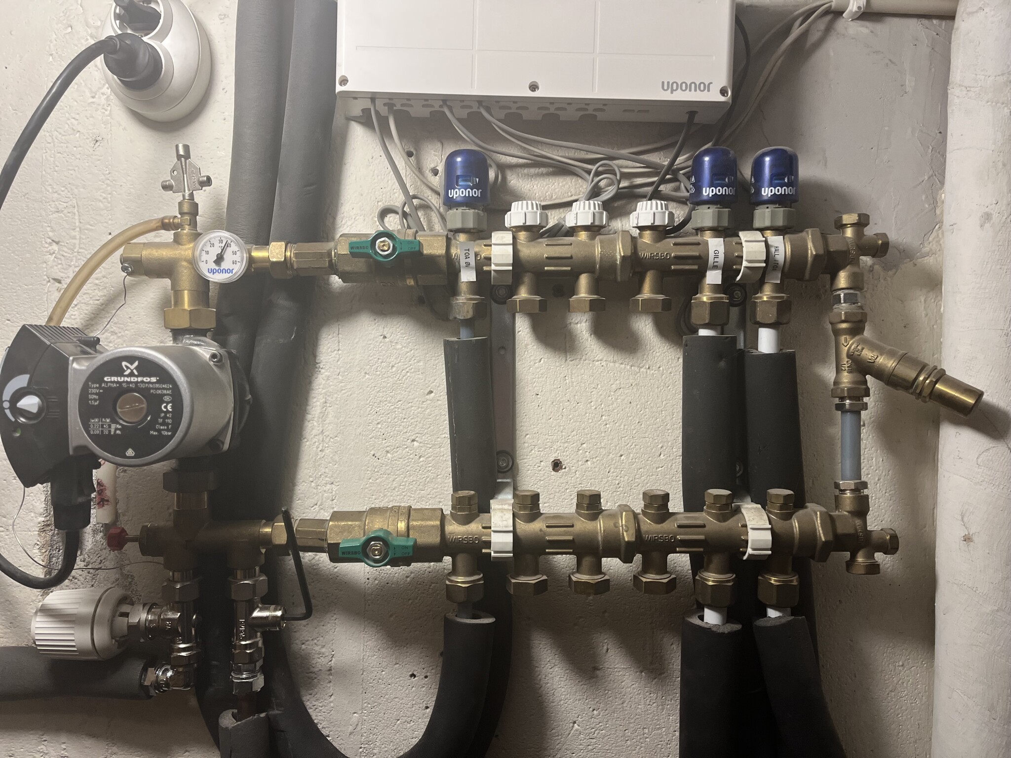

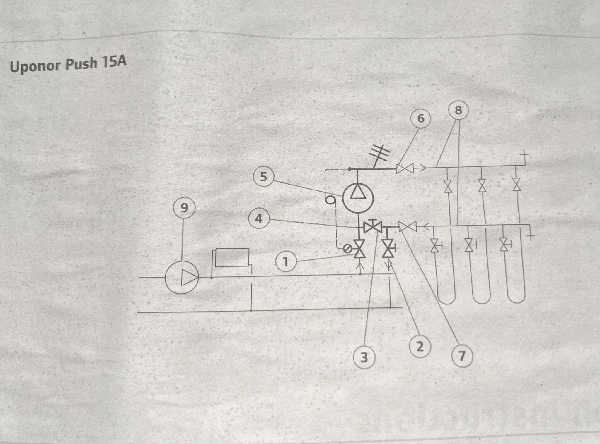

Jag har en Uponor 15 A push med div reglering. Jag försöker förstå framförallt hur primär returventil (2, den med insexnyckeln) ska stå men även den inbyggda returventilen (3/4, den med röda ratten).

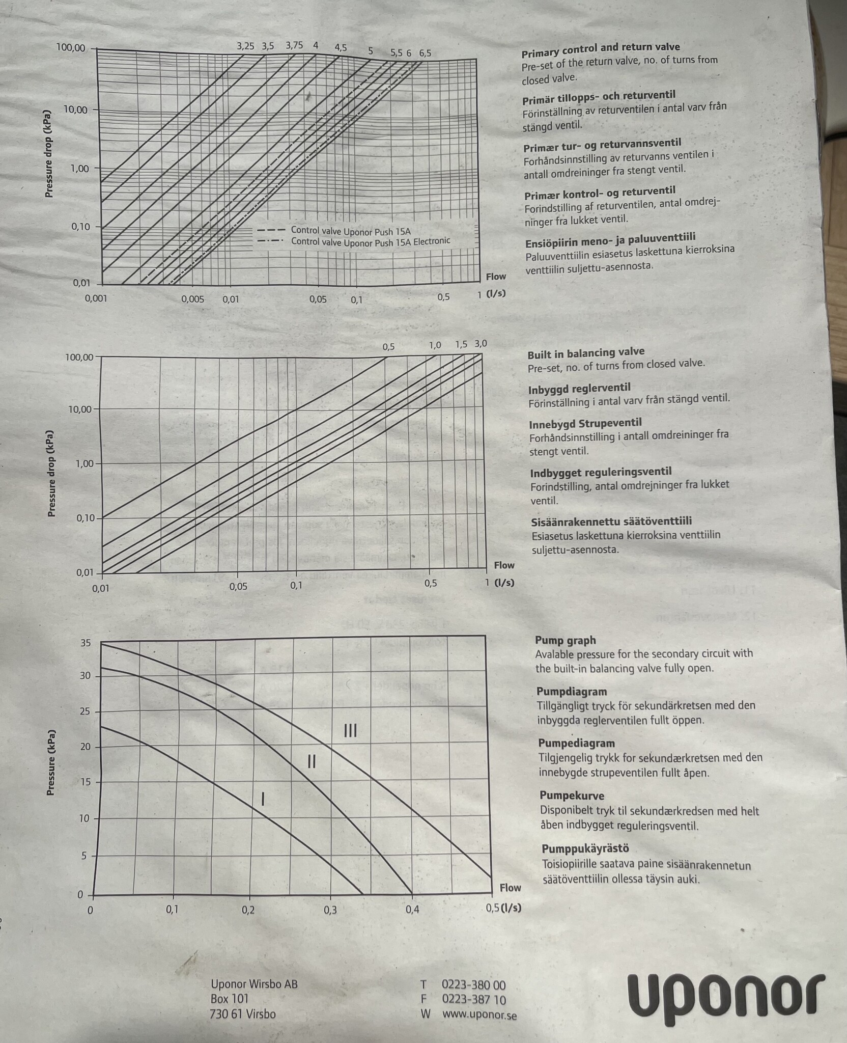

Har försökt hitta hur jag ska beräkna flöde resp motstånd men hittar inget så jag resonerar som att det är relativt högt flöde, ställbart med pumpen och lågt motstånd i alla slingorna eller måste det vara mer exakt?
Av graferna för shunten får jag då att den primära returventilen ska vara fullt öppen, borde den inte vara nästan strypt?
Och vad strävar man efter?

Termostaten (1) är maxtermostat, den ska bara strypa flödet från radiatorkretsen till golvvärmekretsen så att temperaturen i golvvärmen inte blir för varmt så att golvet skadas.
Returventilen (2) injusteras så att difftemperaturen är ca 7-10⁰.
Difftemperaturen över radiatorer och golvvärmeshuntar bör vara 7-10⁰.
Difftemperaturen över golvvärmeslingorna bör vara 3-5⁰.
Det gäller att injustera hela värmesystemet.

Tack @Demmpa precis ett sånt svar jag hoppas på. Hade gogglat men inte fått ihop det riktigt.
