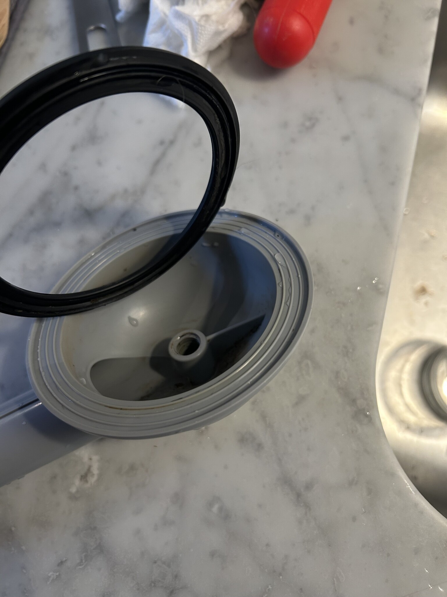

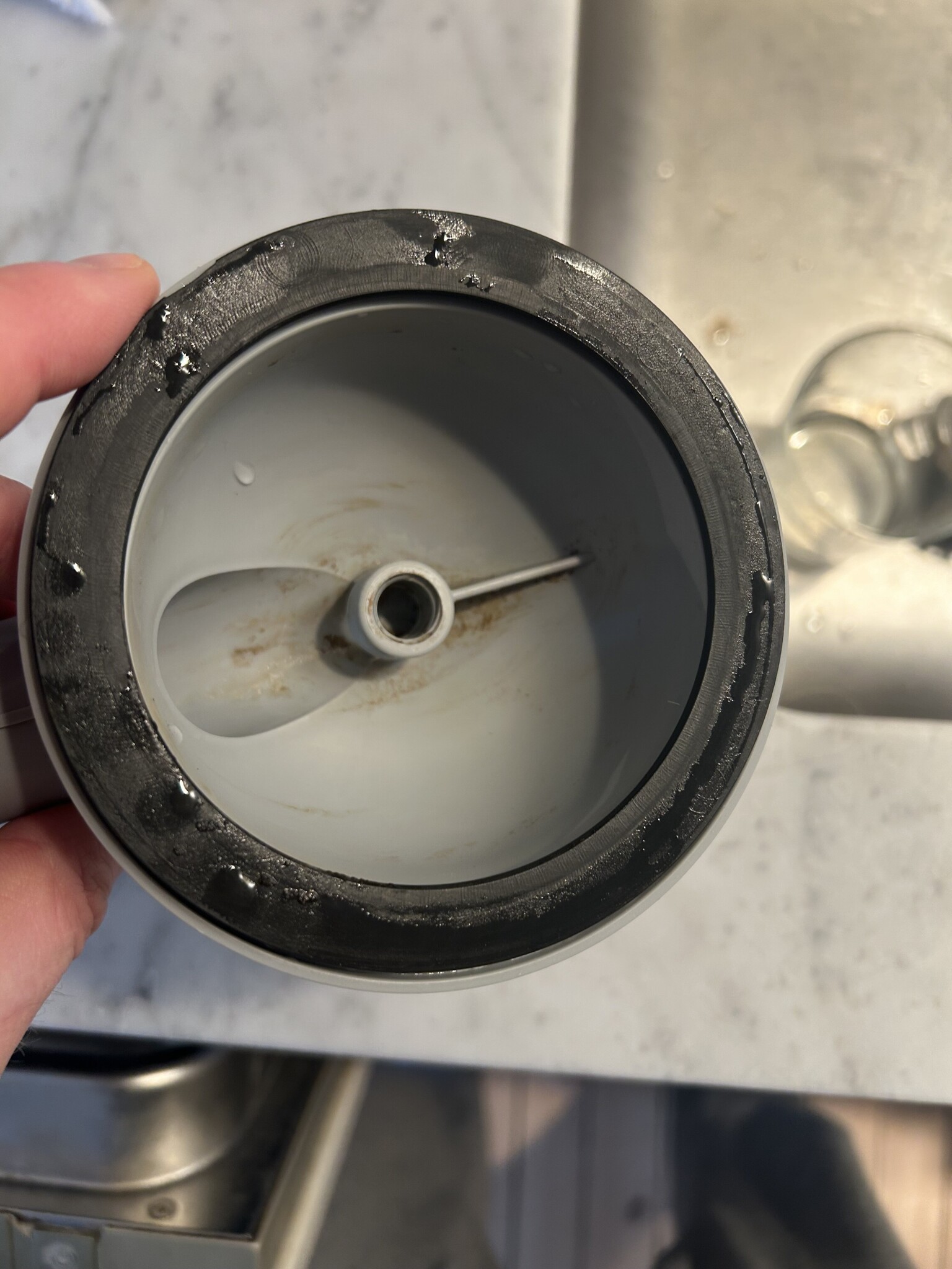

Hur ska packningen sitta här? Ska det släta va uppåt som på bilden där den ligger i eller ska det spårade vara uppåt?

Det ser ut som du har någon variant av Contura Pro.

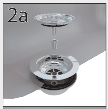

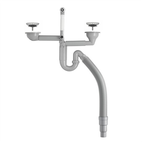

Ribborna uppåt på gummit enligt monteringsanvisningen.
https://www.rskdatabasen.se/infoDocs/MONT/MONT_1049_8124253.pdf
Exploderad vy av en diskbänksavlopp med monteringsanvisning för delarna, inklusive sil och skruv, enligt instruktion för Contura Pro.
Dubbelvinklad avloppsrörsinstallation med två diskhoar och flexibelt slangrör, kopplat enligt monteringsanvisning för Contura Pro.

...och gör rent packning och tätytor innan montering! 🧑‍🔧
