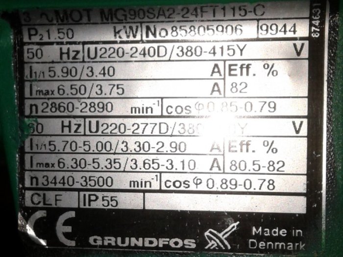

Vår ejektorpump har fungerat åtminstone sen 2009, när vi köpte stället, utan ingrepp. Helt plötsligt nu har motorskyddet börjat lösa ut i tid och otid. Skylten på pumpen visas på bilden nedan, motorskyddet är inställt på 2,5A, kan det verkligen vara rätt?
Som du ser på skylten kan du ställa 3.4A för motorns del. Men har det funkat med 2.5A så tyder det på att något börjat gå tyngre. Behöver inte vara något fel så ställ upp skyddet och se om det håller.

Tänkte väl att det var ungefär så. Att motorn drar lite mer denna sommaren är väl inte orimligt, det har ju knappt regnat nåt så man kan väl anta att det är lite längre att lyfta vattnet.

3.75A får jag det till vid 400V
Det är märkströmmen angedd som I 1/1 dvs fullastströmmen man normalt ska ställa skydden efter. De har valt en lite omständig märkmetod på den skylten men den är mer än korrekt och tillåter att man räknar om data för olika spänningar beroende på var den används. Tror inte vi behöver ge oss in på det här och tar helt enkelt märkströmmen vid fullast och 400V/50Hz i detta fallet.
