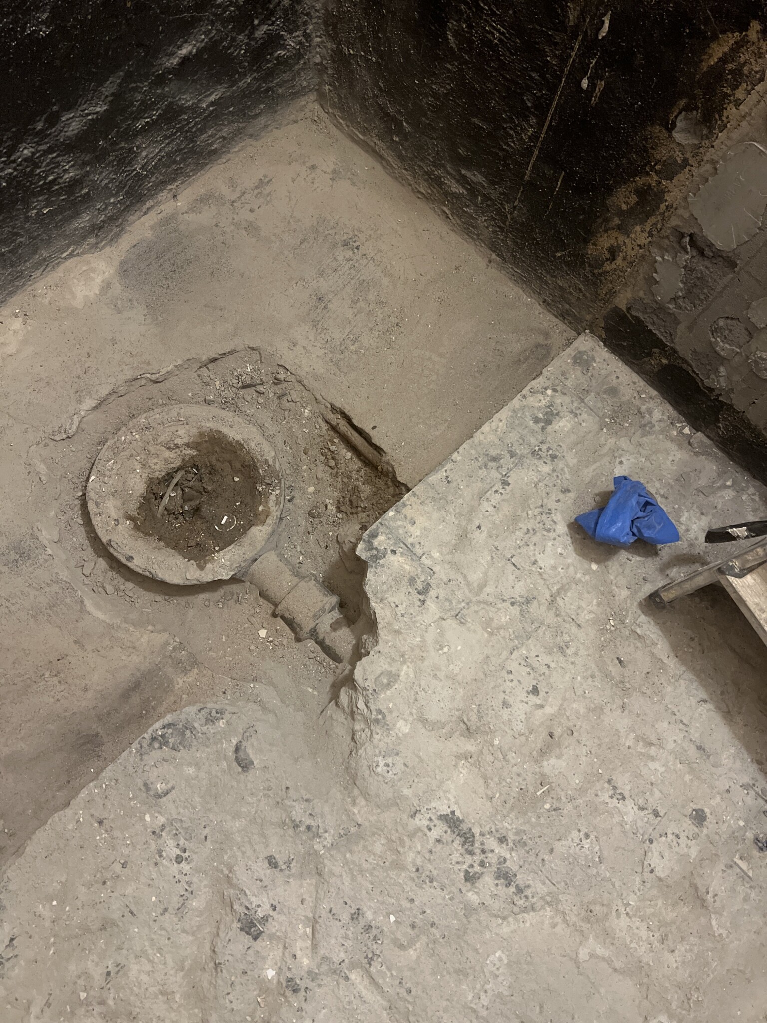

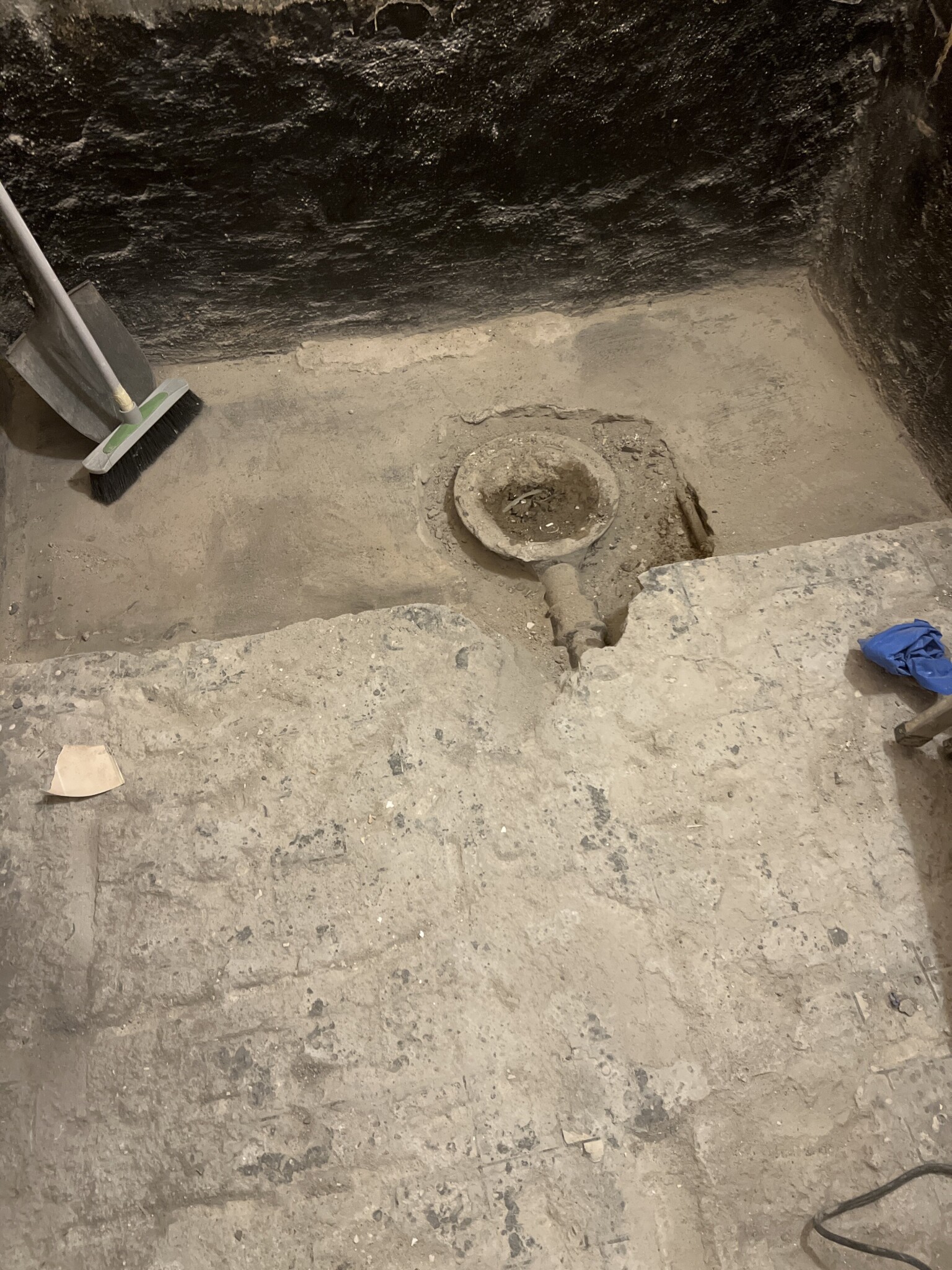

Vi ska renovera våra badrum från 1955
Är det spelar roll om man behålla gamla batong och höja lite golvet stället eller man ska ta bort alla gamla Bun och lägga ett nytt lite tips självklart vi ska byta avloppet rörorna också

Det är inte nödvändigt att ta bort mer betong än vad som behövs för att kunna byta golvbrunn och rör. Men man vill ju inte att tröskeln ska bli hög så det känns som att man måste ta ett kliv uppåt in i badrummet (snubbelrisk). Man får själv bestämma vad som är viktigast.
Vad har du tänkt för ytskikt?
Har du tänkt ha golvvärme?

Golvbrunnen i gjutjärn måste bytas.
BirgitS
Avloppsrören bör ju bytas så att de inte går sönder om några få år och du får göra om badrummet igen.

Ja självklart vi ska ha golv varmare
Hur mycket isolering har du tänkt lägga under golvvärmen?
Idag säger man minst 200 mm, men rekommenderar 250-300 mm.
Vilken takhöjd (avståndet mellan golv & tak) är det idag?
Vilken takhöjd vill du ha när badrummet är klart?
Edit:
Eftersom det är gjutjärnsbrunn och gjutjärnsrör så lär det inte finns någon isolering i/under befintliga plattan. Ännu mindre chans när det är från 1955.
