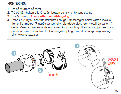

Z zana kader #1 Medlem · 141 inlägg 9 jul 2023 15:27 zana kader Medlem 141 inlägg 9 jul 2023 15:27 #1 Hej som rubriken lyder? Trodde man skulle bara trycka på den? Så skulle den sitta. Men har jag missat något? Mvh Zana Inloggade ser högupplösta bilder Logga in Skapa konto Gratis och tar endast 30 sekunder #montera #slang
ådal #2 Renoverare · Göteborg · 884 inlägg 9 jul 2023 15:35 ådal Renoverare Göteborg 884 inlägg 9 jul 2023 15:35 #2 Är det en vatettekoppling? https://www.vatette.se/fileadmin/uploads/Vatette/Documents/Mountings/633369_Vatette_Plast.pdf Inloggade ser högupplösta bilder Logga in Skapa konto Gratis och tar endast 30 sekunder
Z zana kader #3 Medlem · 141 inlägg 9 jul 2023 16:10 zana kader Medlem 141 inlägg 9 jul 2023 16:10 #3 Z zana kader skrev: Hej som rubriken lyder? Trodde man skulle bara trycka på den? Så skulle den sitta. Men har jag missat något? Ja, är vatten till kök. Tack för bilden.
