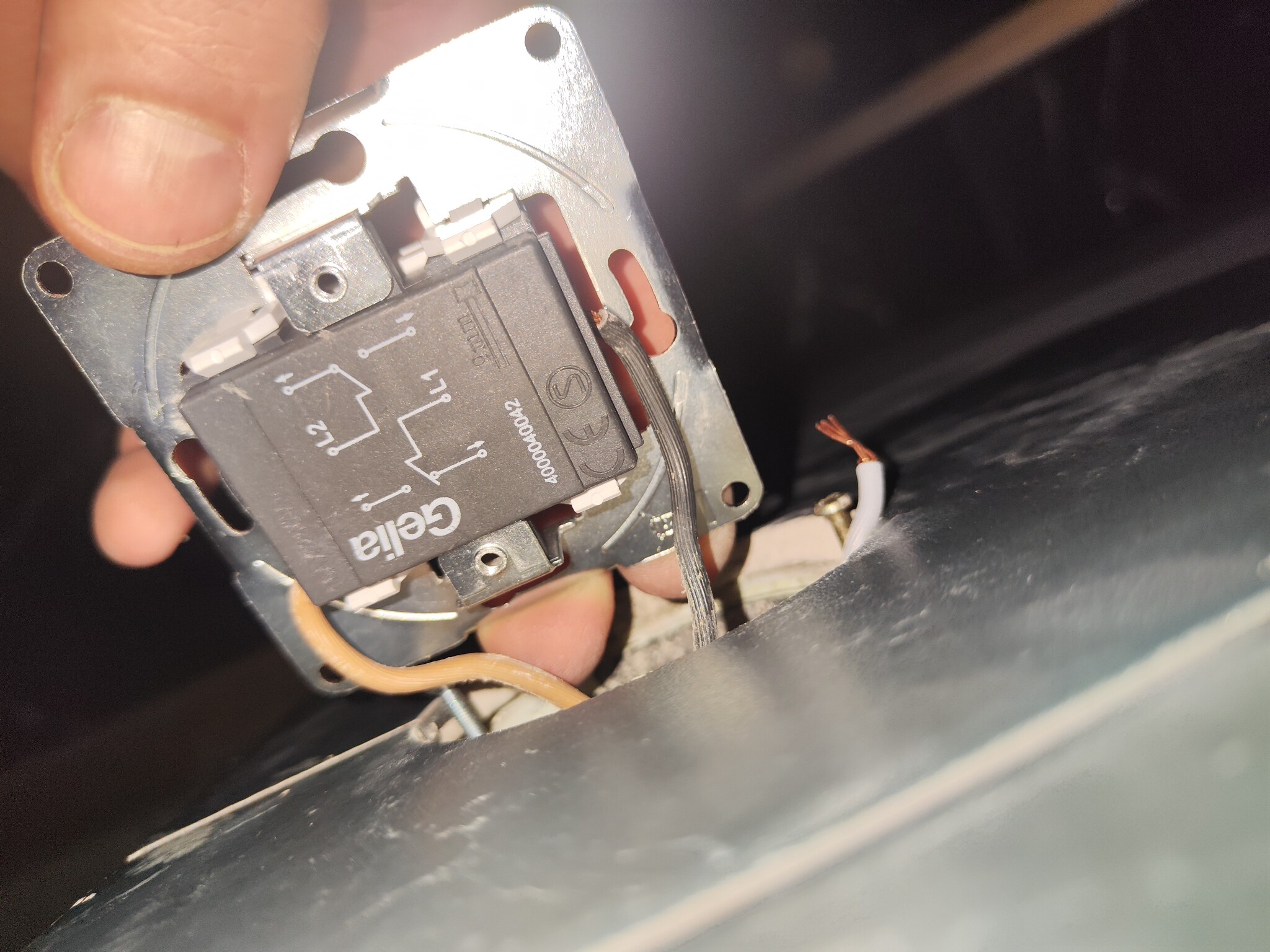

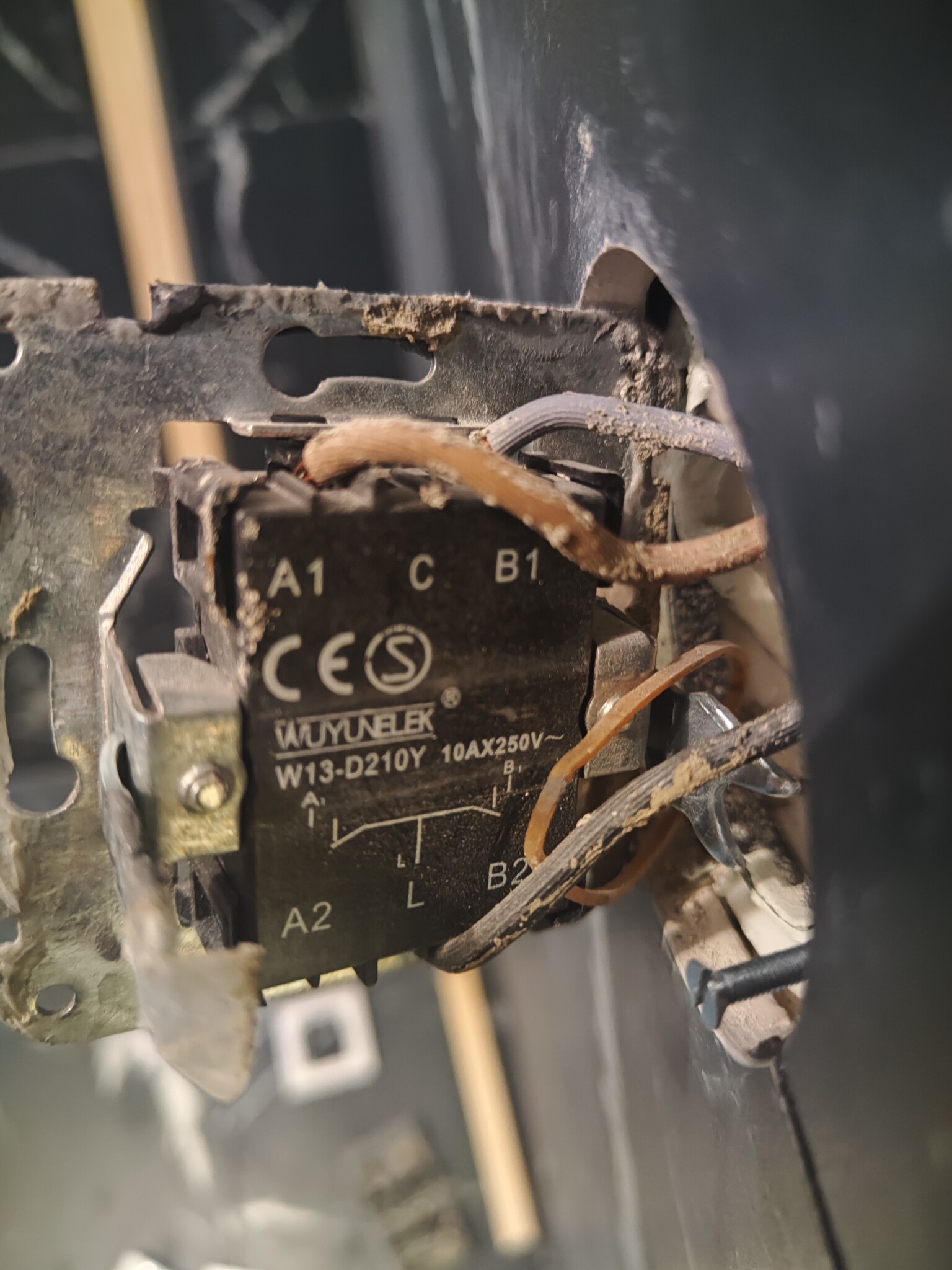

Den v knappan ska funka för andra lampan men har svårt att koppla med den nya kontakten.
  • Närbild av en elektrisk kontakt med etiketten "WUYUELEK" och flera kopplade kablar i en väggmontering.
  • Hand håller ljusströmbrytare med kopplingsschema synligt, trådar syns i bakgrunden, problem med att koppla nya kontakten.
Ser ut som din gamla brytare än en kronbrytare och den nya är en dubbeltrapp. Går dock att lösa med en bygel mellan de olika växlande funktionerna så du får fas på båda.
