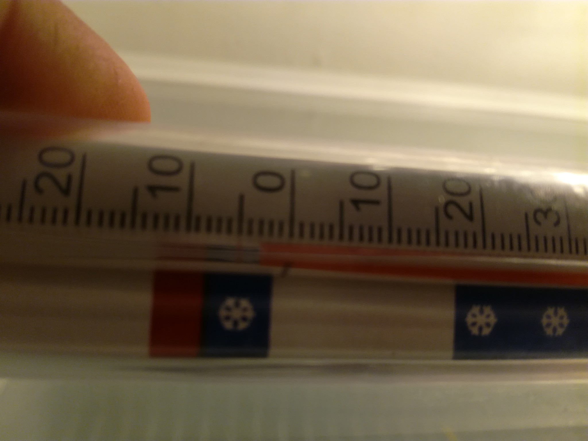

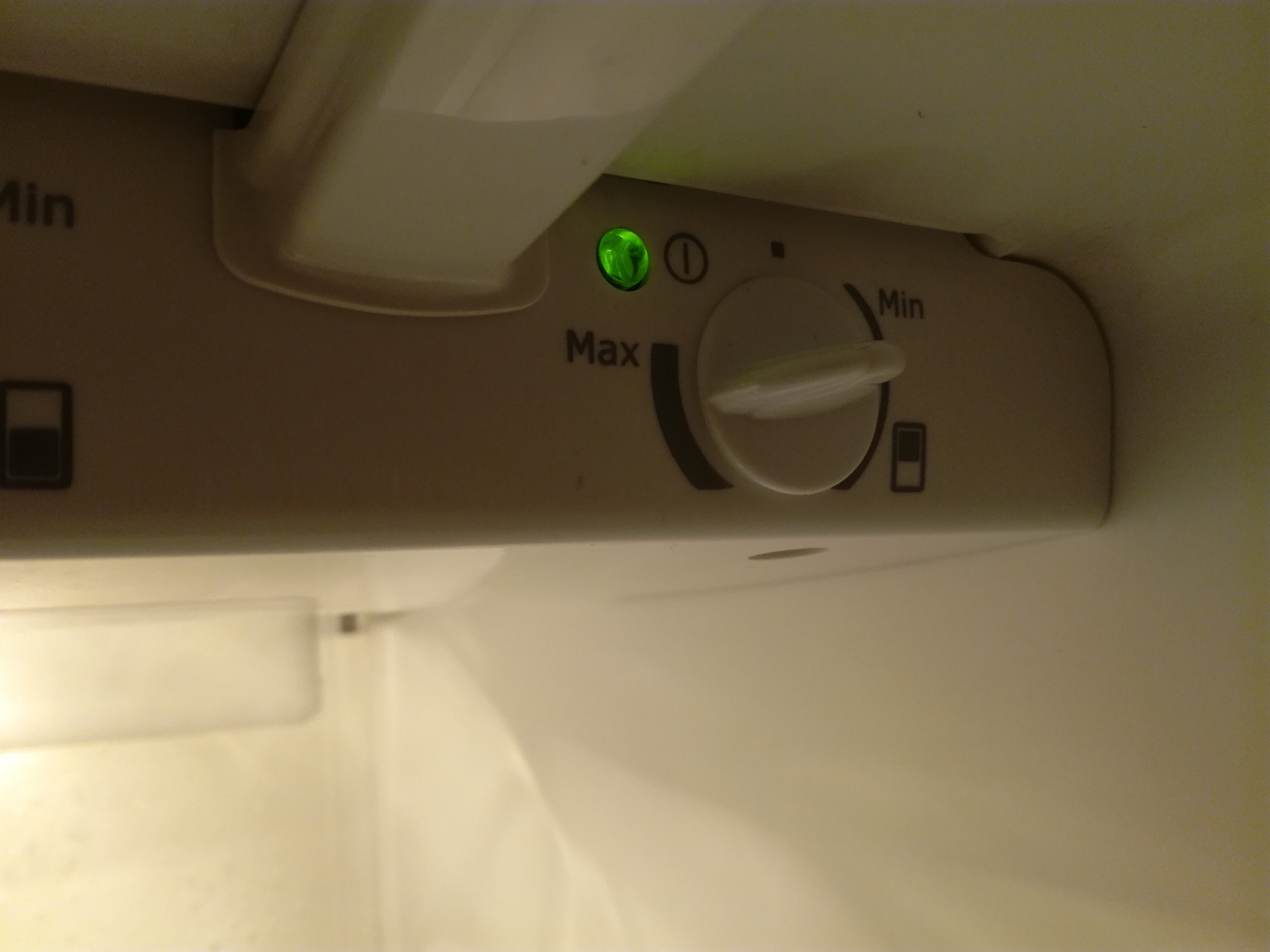

Hej forumet, jag har ett problem. Nån tyckte om jag minns rätt att nivån behövde justeras och det har sem dess vridits flera gånger på knapparna. Det har lett till att flera saker, i synnerhet mejeriprodukter fryser och så kan man ju inte ha det.

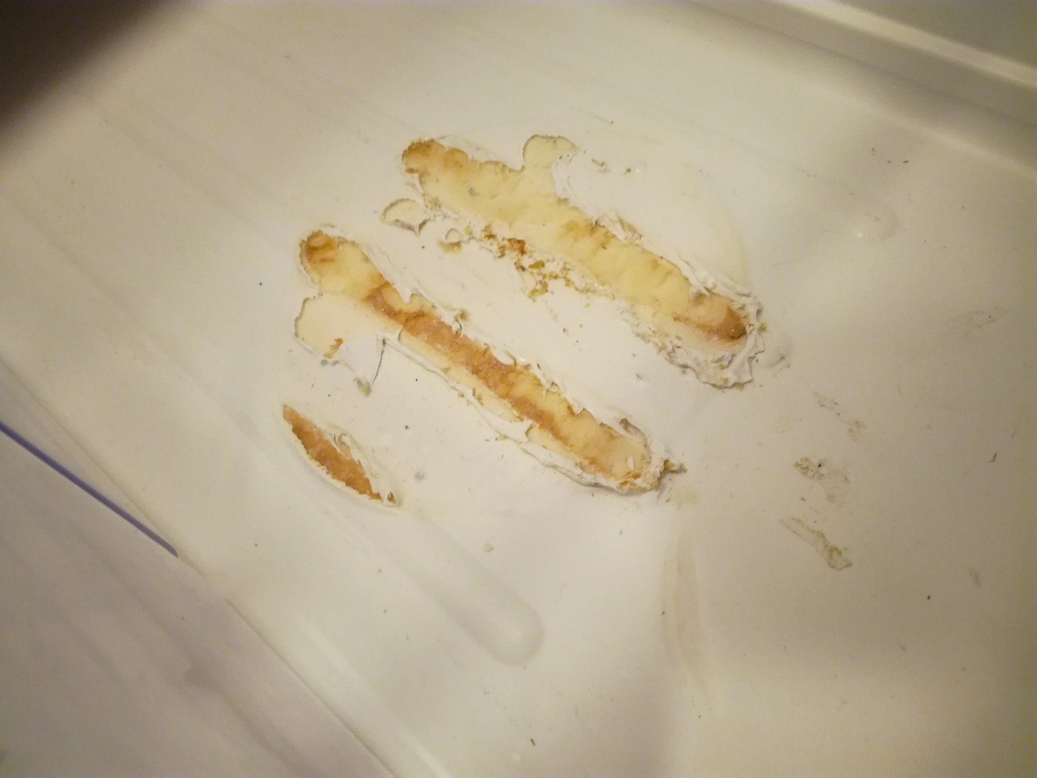

Ifall det kan bero på det annars så råkade jag pga. oerfarenhet ställa en het kastrull på bottenvåningen så det blev en brännskada.
Skåpet är av märket Elektro Helios och såhär är nivån nu:
Här är bild på skadan:

Tanken är att ratten ska peka neråt, dvs halva vägen.
Ifall maten frys, så är det nog dags att byta temperatursensorn, som sitter i bakväggen.

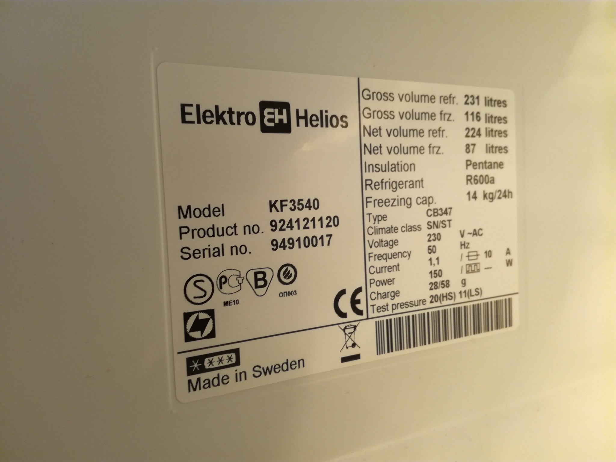

I kylskåpet finns en etikett där det står Modell, serie, typ... Skriv ner dessa, besök någon butik eller fråga här så kan du nog få prisuppgift vad som väntar dig.
När du mäter så ska du inte ha en termometer liggandes på en hylla, utan den ska helst stå i ett glas vatten. Lite för att få balans i mätningarna. Kylskåpet jobbar ju på så sätt att den brummar en stund och temperaturen sjunker, blir tyst och temperaturen ökar. Så man kan bli lurad.
Temperaturen i ett kylskåp får vara max 8 grader. Livsmedelsverket rekommenderar 5 grader.

Ifall du vrider så mycket du kan medurs, då kommer det bli frost i dina matvaror.
Men det ska det inte bli när den står som på din första bild, mer moturs.

Ok tack, det blir frost nästan oavsett. Ska prova att ha dem rakt ner.Y Yrrol skrev:

Ifall du visar oss vad maskinen heter så kan vi nog hitta manual och prisuppgifter gällande reservdelen.
Etiketten sitter på vänster eller höger insida vägg. Modell, Serie.
Kan även vara längst nere i frysen så att du först får dra ut den lösa lådan för att få syn på den.

Vänstra ratten är frysen.
Högra är kylet.
Manual: http://www.electrolux-ui.com//DocumentDownLoad.aspx?DocURL=2009\818\414401SV.pdf
Reservdelar:
http://shop.electrolux.se/search?pr...2112000&filter=ATTRIBUTE_PartType:Termostater
Kylskåpstermometer
Artikelnummer: 2085611065
356.00 SEK
Sen vet jag inte om man bör installera följande också;
Temperatursondsfäste till kylskåp
Artikelnummer: 2082769015
83.00 SEK
Hur man byter den vet jag inte men det kanske Electroluxaren kan berätta.
