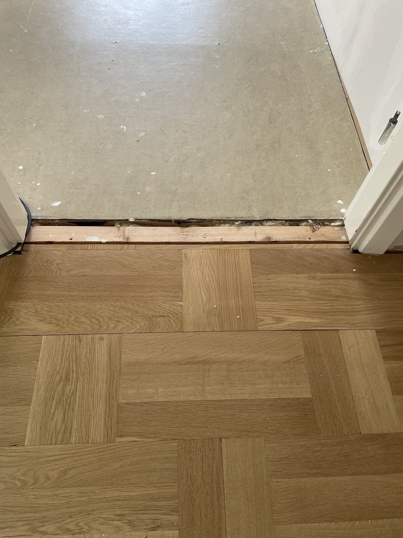

Jag ska lägga ett golv i rummet som nu har en plastmatta. Det nya golvet kommer att bli högre än det i angränsande rum.
Jag vet inte hur jag ska lägga golvet vid dörröppningen eftersom jag inte vet hur jag gör med tröskeln.
Kan nån tipsa mig om hur jag ska tänka?

Nej. Dörren kommer jag behöva kapa.
De nivålister som jag kollat på är inte höga nog. Golvet jag ska lägga är 16 mm. Sen tillkommer nån foam eller lumppapp eller något sånt antar jag.
Helst vill jag ha nåt i ek för att likna originaltrösklarna.

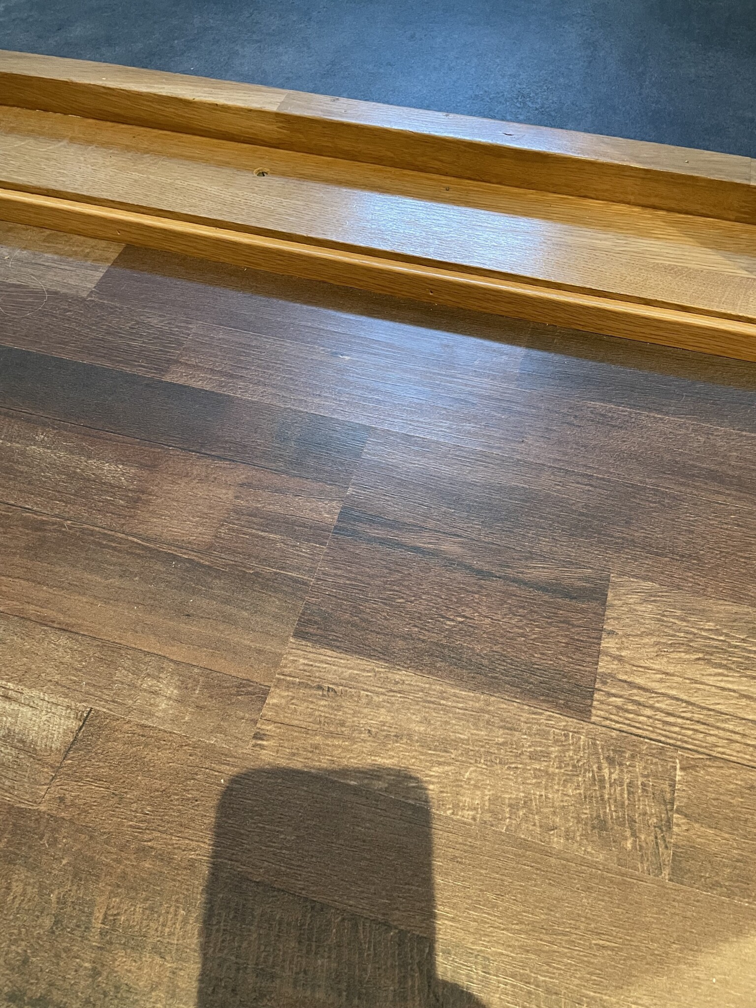

Som Birgit säger måste du kontrollera att dörren passar med det nya golvet och att det blir ett ventilationsutrymme under dörrbladet.
Enklast att lösa tröskeln är att anpassa höjden efter det nya golvet och lägga en passbit på det lägre golvet som tröskeln står på. Passbiten är ju enklast en bit av det nya golvet. Eller dra in golvet under tröskeln helt enkelt.
Sen kan du sätta en smal list eller kvartsstav på sidan där passbiten syns.

Ibland får man tillverka sin egen tröskel för att det ska fungera, så är det ofta t.ex. med badrumströsklar där badrumsgolvet kan ligga många cm högre än golvet utanför.
Men Kährs har en nivålist, i t.ex. ek, för höjdskillnader upp till 20 mm här: https://www.kahrs.com/sv-se/golv/tillbehor/lister/massiv-nivalist-58x20-mm
Tack för tipset! Den kan kanske funka. Ska se om jag kan hitta den i nån butik så man kan känna och klämma.BirgitS skrev:
