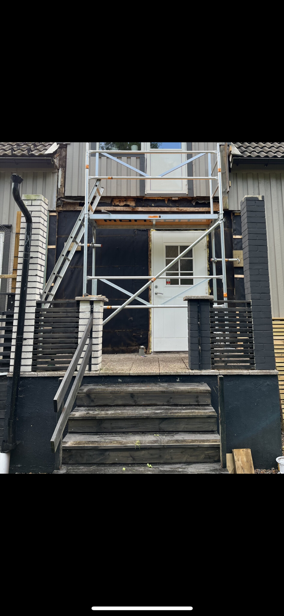

Jag ska bygga ett entrétak över ytterdörr.
De uppmurade stolparna ska tas ner då de är ostadiga o tråkiga!
Hur hade ni satt upp nya stolpar? Tänker 95x95 … men man har satt en sjöstensplatta över hela planen.. kan man ens fästa något där?
Det ska va ett pulpettak
  • Byggnadsställning framför en husentré med en vit dörr, omgiven av murade stolpar och ett tak under renovering. Trappa av trä leder upp till dörren.
det viktigaste är nog vad som finns under sjöstensplattan , borra ett hål med betongborr utan slag genom sjöstensplattan ( större hål än stolpskon) , byt sen borr till rätt dimension och borra ner i vad jag tror är något murat , i med kemankare följt av stolpskon och i med 95orna sen är du nästan klar
