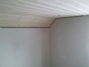

går det att få till dessa vinklar överhuvutaget? har börjat lite smått men vet inte om det ens är möjligt. takvinklen är ca 45 grader, men har inte fått tag i 135 graders lister. funkar ju nästan med vanliga hålkäls om man hyvlar lite, men vinklarna? :)
Vi lyckades i vår friggebod, det svåra är att inga vinklar är exakt 45 grader. Så ta lite provbitar å såga till så det passar, sen gör du samma kapningar på de riktiga listerna.
yes får testa med det. använde du vanliga hålkälslister?
Nä, skugglist tror jag det heter. Men det kvittar ju.
