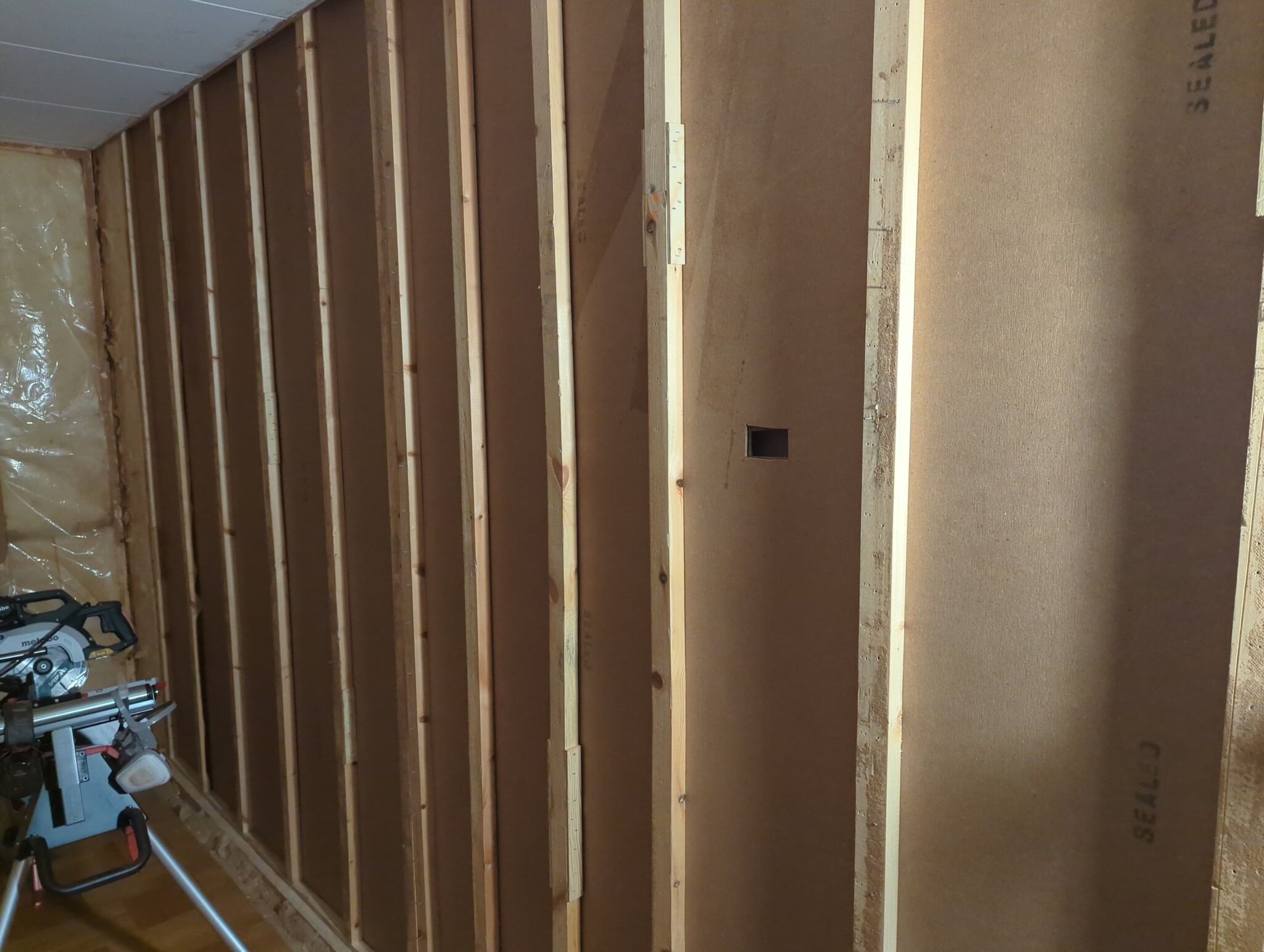

Jag har en innervägg mellan ett blivande arbetsrum och sovrummet i vårt nyligen införskaffade hus från 60-talet.
I helgen rev jag väggskivorna från arbetsrummets sida och kom fram till att innerväggen är byggd med luftspalt, man verkar ha varit rätt smart här och optimerat för ljudisolering mot sovrummet. Min avsikt är att optimera för ljudisoleringen ytterligare och samtidigt få dit OSB för att kunna få bättre bärighet att skuva upp saker på väggen, både på sovrumssidan och i arbetsrummet.
Väggens konstruktion består av
12 MDF - 35x45 regel - 3 masonit - 10 luftspalt - 3 masonit - 35x45 regel - 12 MDF (mm)
Det är alltså en likadan spegelvänd regling på båda sidorna om luftspalten i mitten. Reglingen är dock rätt udda och avstånden varierar från CC400 till CC250 (variationen kan dock också vara till för att bryta ljudet i väggen), och virket är väldigt flexande, så det går inte riktigt att sätta upp nya skivor utan att fixa upp nya reglar på korrekta avstånd.
Så till slut till min faktiska fråga; vad ska jag hitta på med den här väggen?
Jag har spontant två alternativ som jag funderar på:
1. Ta bort hela konstruktionen med luftspalten och sätta dit Gips - OSB - 75mm stenull - OSB - Gips. Jag gissar dock att detta skulle försämra ljudisoleringen i väggen och samtidigt innebär det mer jobb.
2. Sätt upp nya reglar 45x45 eller 75x45 (med bredsida utåt) på CC600, sätt in 45mm glasull/stenull mellan reglarna och behåll luftspalten i mitten. Sätt sen upp OSB + gips på båda sidor om väggen.
Jag lutar åt alternativ 2 eftersom det borde ge en riktigt bra ljudisolering eftersom det blir samma konstruktion som tidigare, men med mer isolering och dubbla skivor. OSB:n får jag ju också dit så bärigheten uppnås. Det som är lite klurigt är att de gamla reglarna är 35mm på djupet och nya reglar blir 45mm, men det innebär nog egentligen bara att de nya reglarna får ensamt bära väggskivorna medan de gamla bär masonitskivorna i mitten.

Luftspalten i sig ljudisolerar ingenting. Däremot så tar den bort vibrationer som annars går rakt igenom väggen tex. Om man har sängar mot den väggen och vänder sig på natten och råkar slå i väggen lätt då dämpas vibrationerna märkbart..
Tycker att alt. Nr 2 verkar vettigt dock så skulle jag isolera båda väggarna full 70mm i den nya du gör och 45mm i den gamla väggen du har det gör ingett om isoleringen har kontakt med varandra utan det är träet som behöver vara separerat med luftspalten som du kallar det…
Hoppas att du förstår🙃

Jag tror dock att du har missförstått, eller så missförstår jag dig när du tar upp 70mm isolering i den nya och 45mm i den gamla - det finns bara en vägg, och frågan är var jag ska ha i den
Du skriver:O octomore skrev:Nä precis jag har full förståelse för att det är frånkopplingen av kontakt som gör att man uppnår ljudegenskaperna, inte att luften isolerar i sig. Mitt initiala inlägg blev så pass långt att det var ofrånkomligt att något otydligt slinker med.
Jag tror dock att du har missförstått, eller så missförstår jag dig när du tar upp 70mm isolering i den nya och 45mm i den gamla - det finns bara en vägg, och frågan är var jag ska ha i denMin fundering i grunden var egentligen om jag skulle riva ut den gamla konstruktionen och byta till 75mm isolering, eller bättra på den gamla istället.

Då förståd jag det som att du skulle behålla den väggen som du visar på bilden och regla upp en ny med luftspalt emellan…🙃
Jaha, nä, min tanke var att sätta nya reglar mellan de befintliga så att jag får till rätt CC-måttRejäl skrev:Du skriver:
